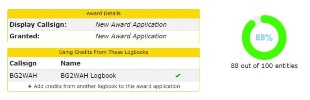

虽然DXCC100达成,但QRZ.com的DX100未达,整个"双百"
[ 此帖被BG2WAH在2025-09-01 22:22重新编辑 ]

我倒是整了双百了,但有些只在QRZ给我认证了的,或者反过来的,我有办法把它俩合并到一个里边吗?
比如阿曼只在QRZ给我确认了。我想也挪用到TQSL里,行吗?

@bi1osm
有的确认LoTW,有的确认QRZ,有的确认eQSL(邮件发送),有的以上都不认可,纯玩儿;萝卜青菜各有所爱
具体不是很清楚,就算可以,因增加了工作人员的核实工作量,申请奖状会产生额外的费用
有的只要成功通联即上传QRZ确认(不清楚哪款软),至少1天后(也许1年)才能在LoTW确认,通过QRZ查一下,对方是否认可LoTW
本帖提到的人: @bi1osm
