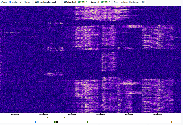

在成都收到了QO-100的信标。

在成都完美收到QO-100信标。并且也通过QO-100联络了一些电台。

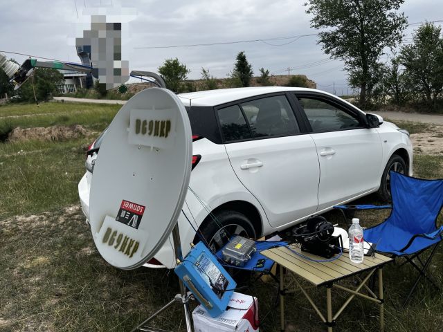

2024年7月6日下午,成功在兰州通过进行了QO-100通联活动。信号不错。收获了巨大堆叠。

2天的操作VUCC SATELLITE增加60多个,easy过百,强烈推荐西部HAM体验QO-100

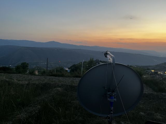

重新学习帖子才发现我居然是二楼,已经于2025年11月4日在广西德保进行QO-100操作,网格OL33gg,海拔1250米,卫星-0.2度;
远程持续11小时左右,完成282个QSO,覆盖CW SSB与FT8;
0度线附近的覆盖区更需要高山进行海拔的提升,最好渠道附近最高峰,避免地平线被远处更高的山遮挡。
