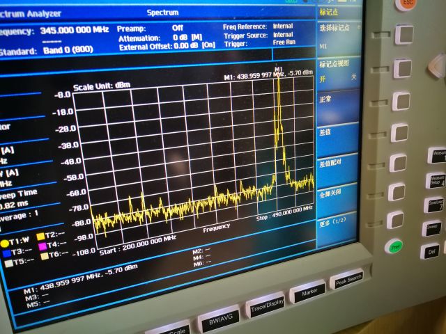

收音机是单独的芯片和通道,可以解决。
BG7SOF/8

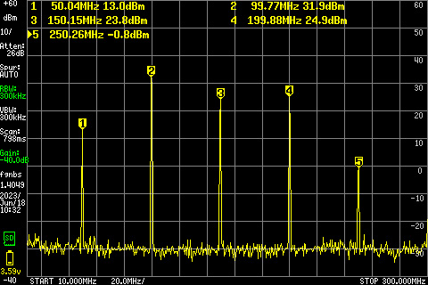

离线bg7sof
949
只看该作者 22楼 发表于: 2023-06-18
回 bg7sof 的帖子
bg7sof:
不错,确实这样,这个谐波比原始频率的功率都大,估计是高通滤波器的功劳,我昨天也简单测试了一下。
不错,确实这样,这个谐波确实比原始频率的功率都大,估计是低通滤波器的功劳,我昨天也简单测试了一下。
BG7SOF/8
离线bg7sof
949
只看该作者 23楼 发表于: 2023-06-18
回 bg7sof 的帖子
bg7sof:
bg7sof:
不错,确实这样,这个谐波确实比原始频率的功率都大,估计是高通滤波器的功劳,我昨天也简单测试了一下。
BG7SOF/8
离线bg7sof
949
只看该作者 24楼 发表于: 2023-06-18
BG7SOF/8
离线BG2WAH
705

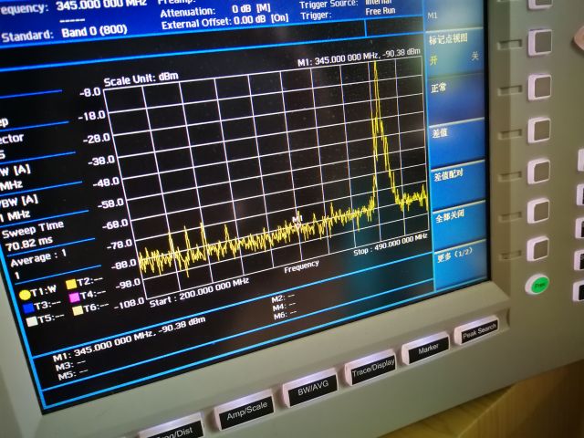

只看该作者 25楼 发表于: 2023-06-18
回 bg7sof 的帖子
bg7sof:[图片]
(2023-06-18 09:23)
工具不错,有了这个干活方便多了
我手头只有个玩具级的频谱,大概看了下
29.6MHz
50MHz
[ 此帖被BG2WAH在2023-07-02 17:50重新编辑 ]

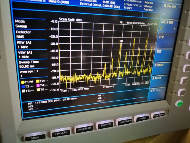

离线bg7sof
949
只看该作者 26楼 发表于: 2023-06-18
回 BG2WAH 的帖子
BG2WAH:[表情]工具不错,有了这个干活方便多了
手头有个玩具级的频谱,大概看了下
29.6MHz
....... (2023-06-18 10:17)
BG7SOF/8

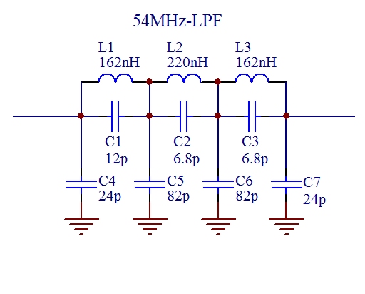

未经实测,仅供参考
162nH 0.5mm的漆包线在直径4mm的胎具上密绕7匝(稍拉伸)
220nH 0.5mm的漆包线在直径4mm的胎具上密绕9匝(稍拉伸)
回波损耗约-23dB,88MHz处衰减约-38dB

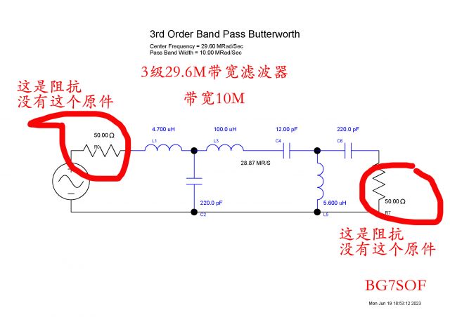

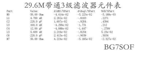

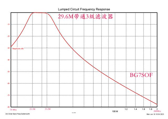

回头我设计几个带通滤波器,用常用电容和电感设计,设计好贴出来。18M-27M,27M-33M,33M-45M,45M-64M,64M-108M,108M-134M,134M-175M,175M-250M, 400M-490M
BG7SOF/8

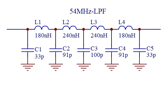

离线BG2WAH
705
只看该作者 31楼 发表于: 2023-06-19
回 黑衣 的帖子
黑衣:
挺好的,保存了。[表情]
再送一个9阶54MHz-LPF
这个用标准LC值;未经实测,仅供参考
回波损耗约25dB(@55MHz),88MHz处衰减约37dB
[ 此帖被BG2WAH在2023-06-19 15:03重新编辑 ]

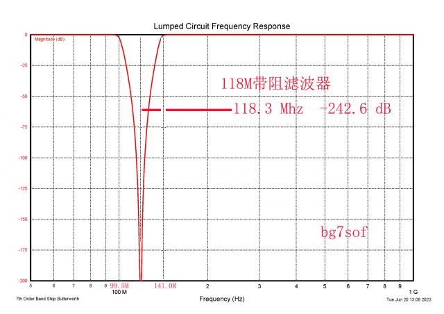

其实也可以采用带阻滤波器,这样使用29.6的时候就打开,不使用就关掉。
BG7SOF/8

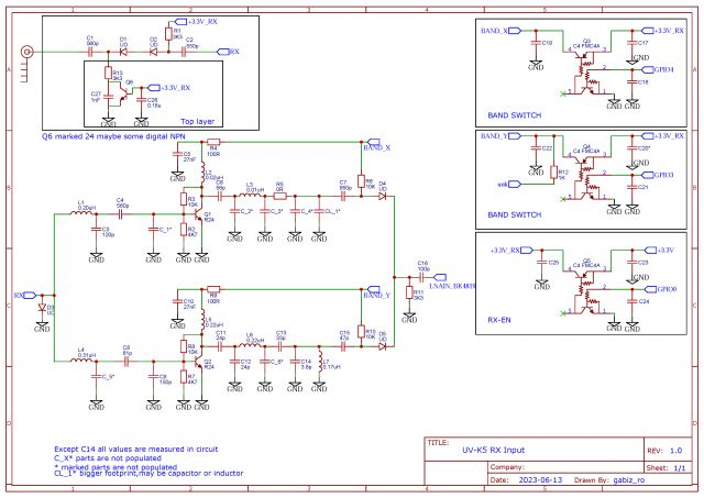

离线bg7sof
949
只看该作者 35楼 发表于: 2023-06-23
回 BG2WAH 的帖子
BG2WAH:UV-K5射频输出滤波
PCB跑线路获得,未经校对,仅供参考
功放管负载电感漆包线直径约0.38mm,电感内径约2mm,估算电感量约68nH
144MHz时呈现的感抗约61.5Ω;29.6MHz时呈现的感抗约12.6Ω,对这 .. (2023-06-21 18:21)
还有三个二极管?除了电感线圈外,电容能拿到值吗?
BG7SOF/8
离线bg7sof
949
只看该作者 36楼 发表于: 2023-06-23
请大神帮解释?!
BG7SOF/8
离线BG2WAH
705
只看该作者 37楼 发表于: 2023-06-23
回 bg7sof 的帖子
bg7sof:请大神帮解释?!
[图片] (2023-06-23 10:14)
大神不敢当,共同探讨
没找到BK4819芯片规格书;借鉴国外爱好者分析,RF信号好像是以280MHz为界分为两段
功放滤波部分是我按PCB走线画的,不一定正确,仅供参考;猜测,二极管是天线开关,在负端应该有电容接至RF1/RF2,如果重新设计输出端滤波器,接收频率上限可能受限;同时,要把FM段滤波考虑在内,因为,两段滤波器的输入/输出端共用,把两个相对独立的滤波器组合在一起,会相互牵制,其滤波较果也许不是想要的
图片超大,上传受限
https://github.com/Tunas1337/UV-K5-Modded-Firmwares/discussions/24
[ 此帖被BG2WAH在2023-06-23 13:30重新编辑 ]
