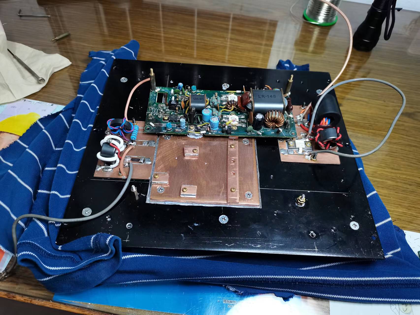

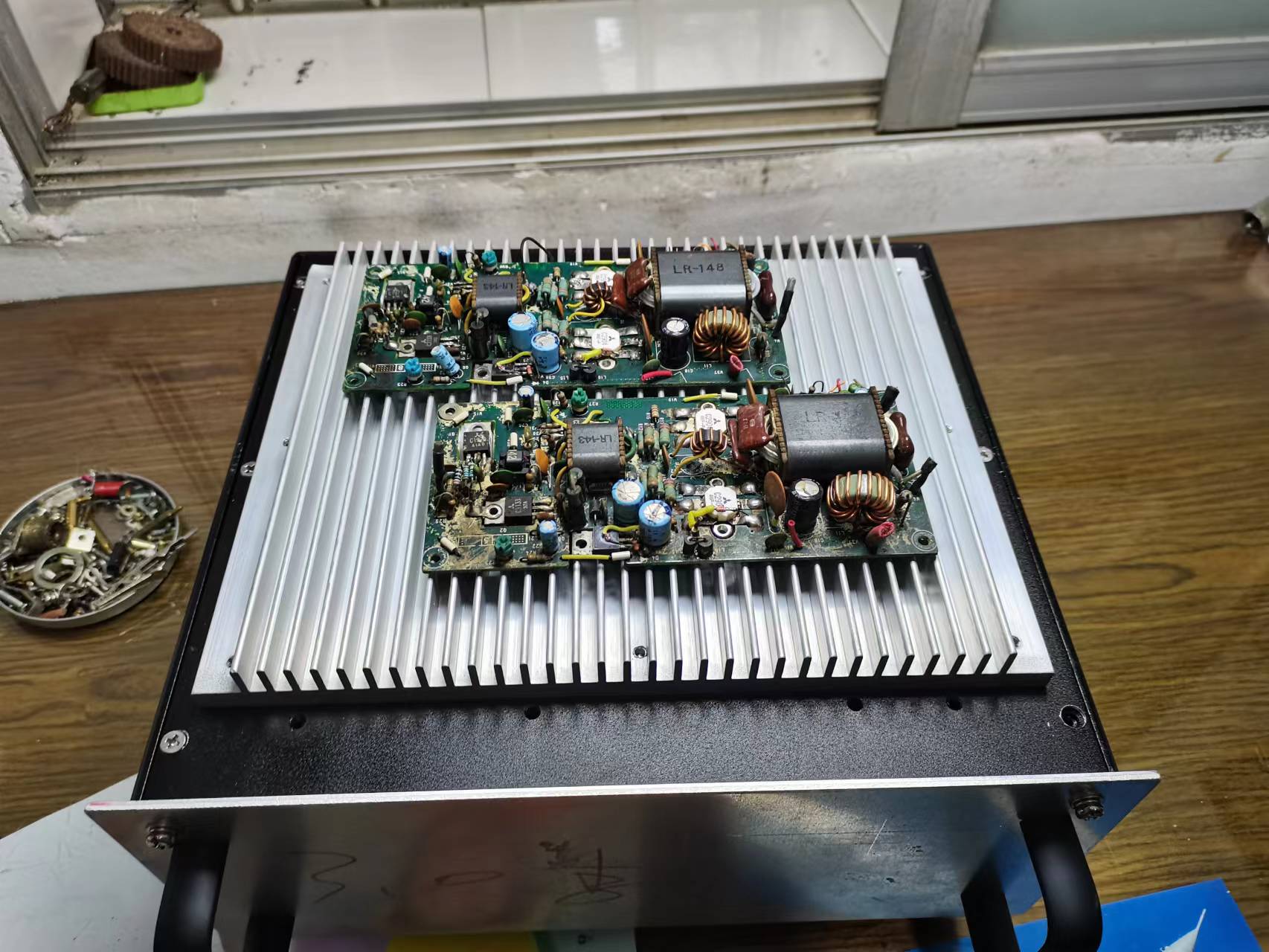

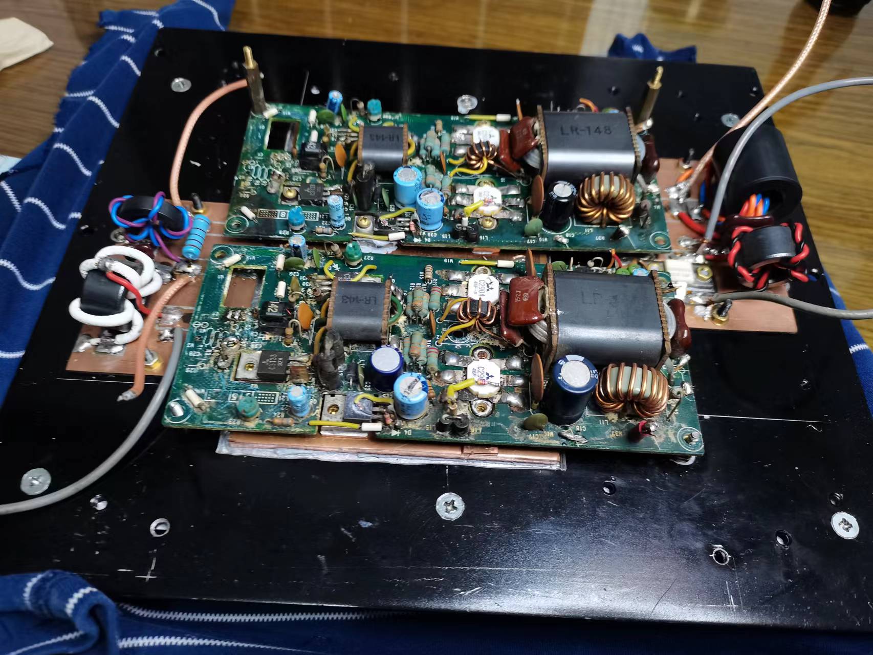

散热器已经用螺丝与盖板固定连接稳妥了,等“扩热座”加工回来就可以螺接散热器了。板子错位放置是为了在两头固定“分路/合路电路板”。
欢迎提改进建议哈

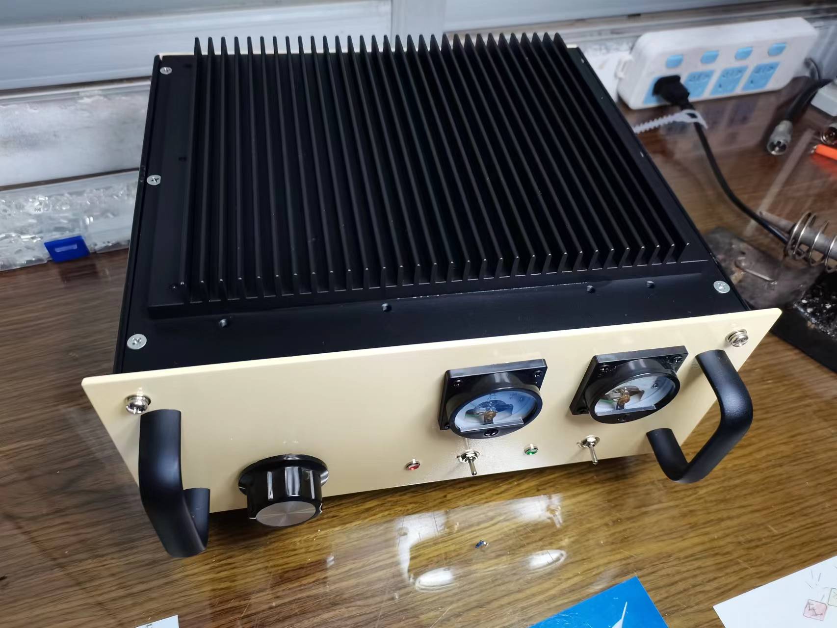

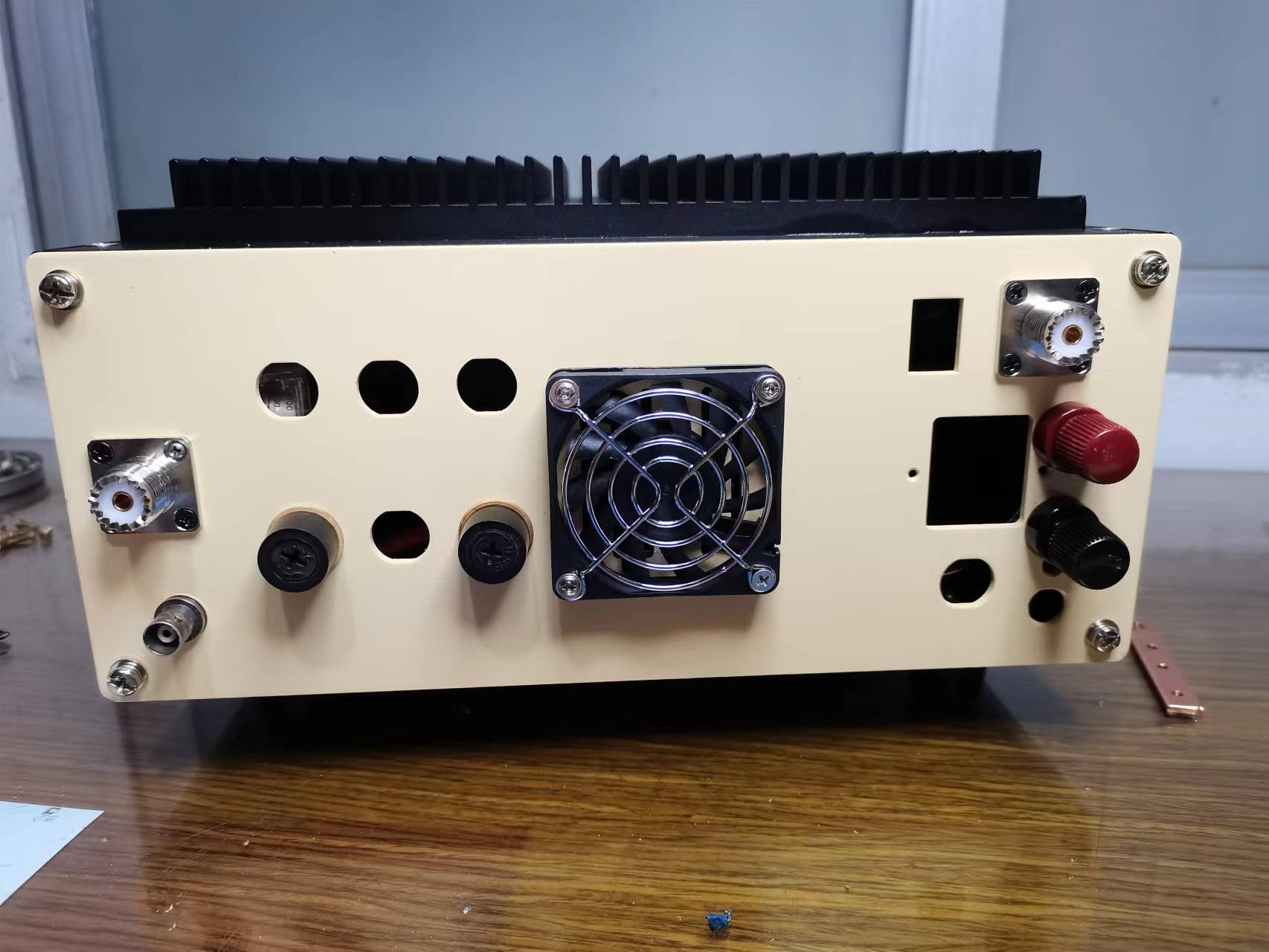

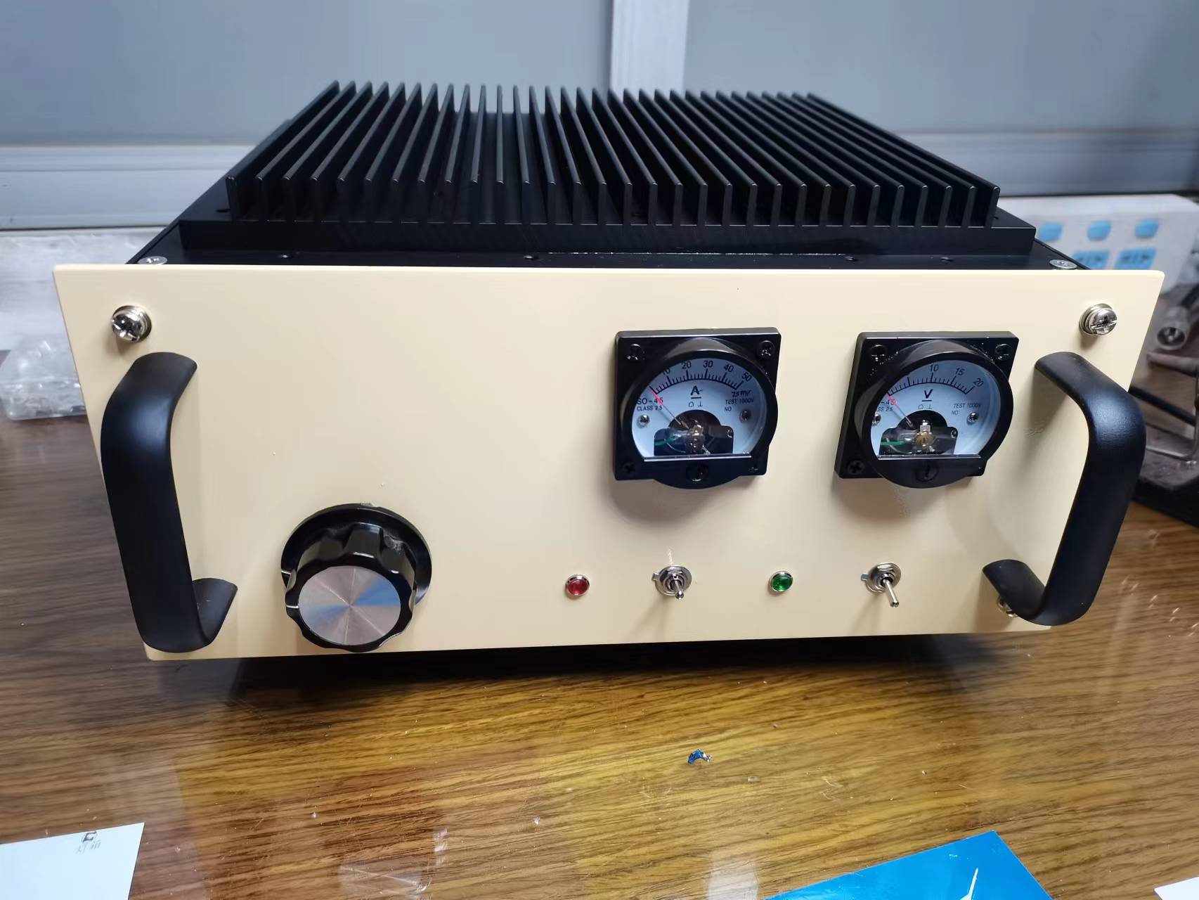

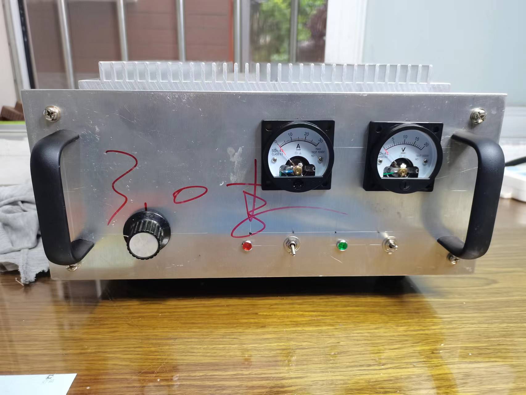

面板开孔完毕,与前面那台布局一致。我们也玩个“标准化”的DIY。

看来低估了设备的热量,昨天下午经过半天通联检测:散热器的热量还是挺大的,不装散热风扇不能维持长时间通联。
今天下午把一个100毫米的48伏风扇装上去了,为追求静音效果降压28伏使用,还不错哦!走了一段弯路,得到一个经验。

合路器还没装

回 w6262 的帖子
w6262:合路器还没装 (2023-04-03 11:35)

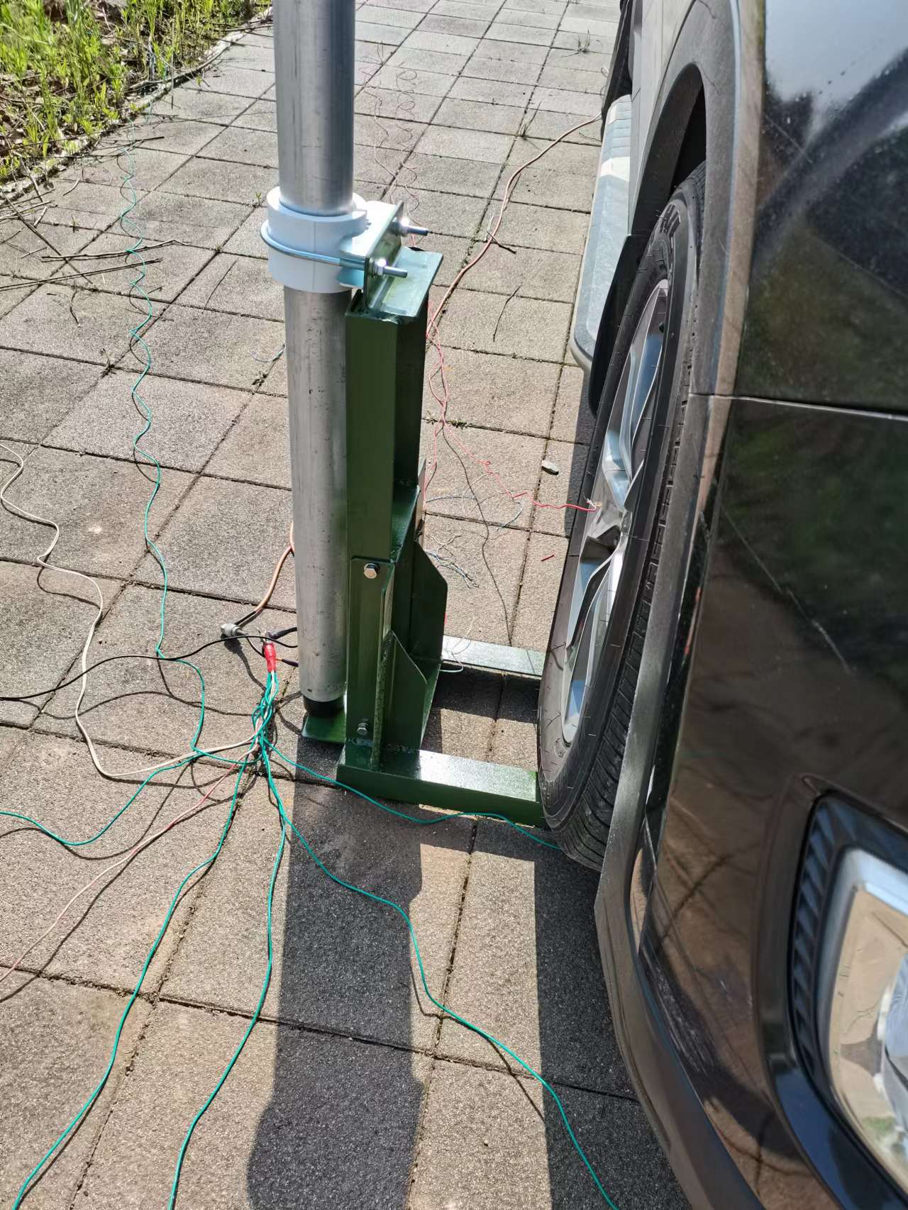

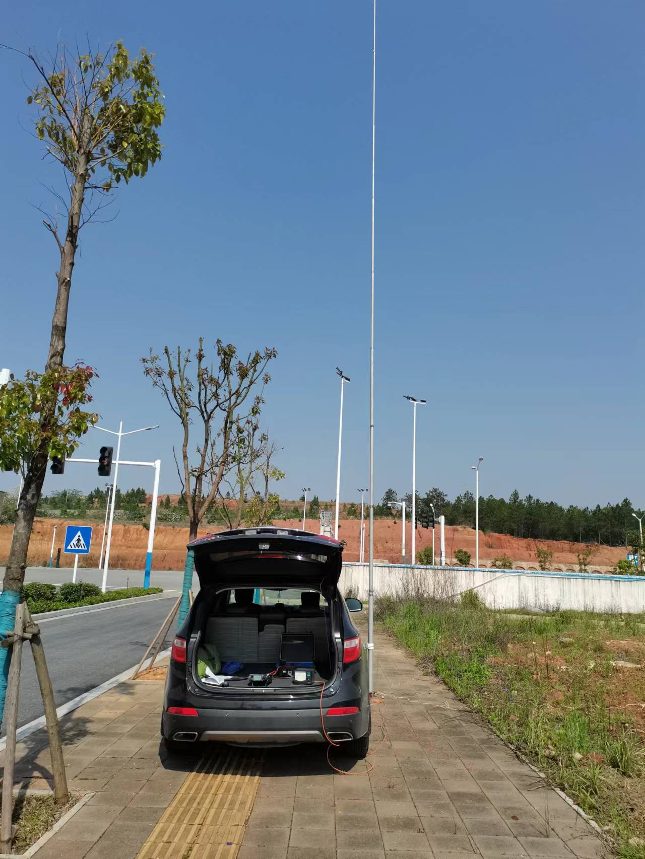

朋友的车间铣床比较忙,“扩热座”还没有加工出来给我哦。窝工啦!只好乘机会把“车胎压固GP天线支架”完成它。即将到来的“55节”还指望出去架天线野战呢。
BD5IR  徐强  手机:13979660139
地址:江西省吉安市吉州区
邮编:343000
井冈山两件宝:历史红.山林好。

离线bg3xx
3038
只看该作者 29楼 发表于: 2023-04-03
面板上装三个表头的话就完美了
离线bd5ir
5748
只看该作者 30楼 发表于: 2023-04-04
回 bg3xx 的帖子
bg3xx:面板上装三个表头的话就完美了 (2023-04-03 22:37)
加功率表?

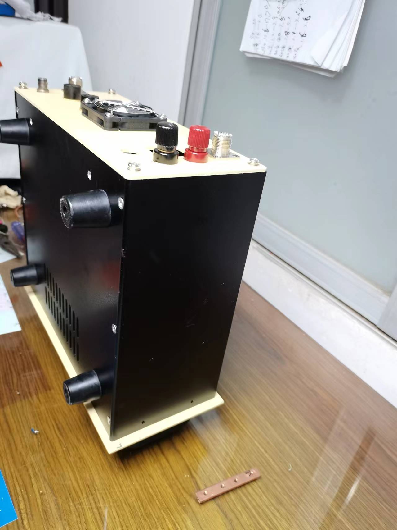

今天又有了新的进步,发上来纪念一下:
