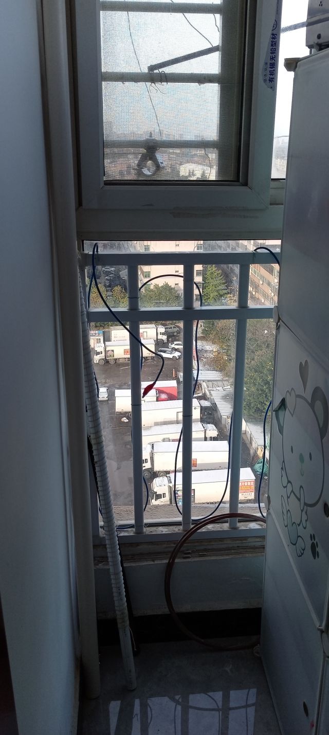

离线bh9feh
261
只看该作者 35楼 发表于: 2021-11-09
回 BD7FP 的帖子
BD7FP:
这个推测靠谱!
BG6LH:
你先找一根5米左右的导线,接在天线根部接地处,自然垂到窗外,形成一根地网。
扼流圈和1:1的作用是一样的,也可以接1:1巴伦,不用扼流圈。
地网其实是有的,只是可能不太对,我搞了一根大约5米多长的带皮多股铜线,弓字形盘在防盗网上,一端接在天线根部馈电点的同轴电缆的外皮。不知道这样有没有什么不妥,还请老师指教
图中那根带鳄鱼夹的蓝线,就是我搞的地网
[ 此帖被bh9feh在2021-11-09 09:47重新编辑 ]

270
只看该作者 36楼 发表于: 2021-11-10
回 bh9feh 的帖子
bh9feh:感谢老师的指点,我在把馈线拉直的情况下,修剪天线线圈,把天线的谐振频率调整到了14.270兆。
然后,我准备做个扼流圈,我的馈线是50-3,14兆的话要8英寸8圈,我算了一下直径是10cm,我就找 .. (2021-11-07 22:20)
老师不敢当,同好而已。
楼上说得对,得有地线——你可以把天线理解为平行馈线(双线)展开了,既然平行馈线上两个导体是电流大小相同、方向相反(平衡的情况下),那么展开成天线后,电流从一个振子流出(或流入),也得有另外一个途径流入(或流出)。以gp为例,垂直的振子是一极,有一定导电能力的地面或者人工地网是另一极(手持对讲机应该是金属机身或人体等效为地)。
你的天线结构、环境看不清楚,梳理一下:
1.如果用金属丝在支撑/悬挂,请去掉、改为非金属的;
2.按要求布设地线/地网
