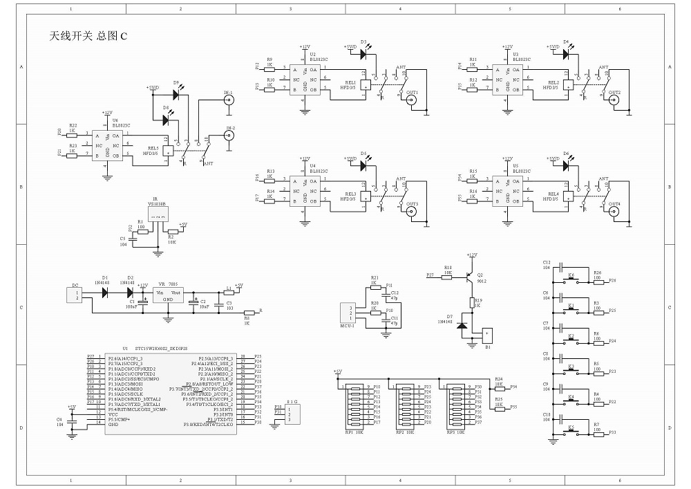

用两组触点的一带四天线切换器
[ 此帖被BG1TRP在2021-09-15 10:36重新编辑 ]

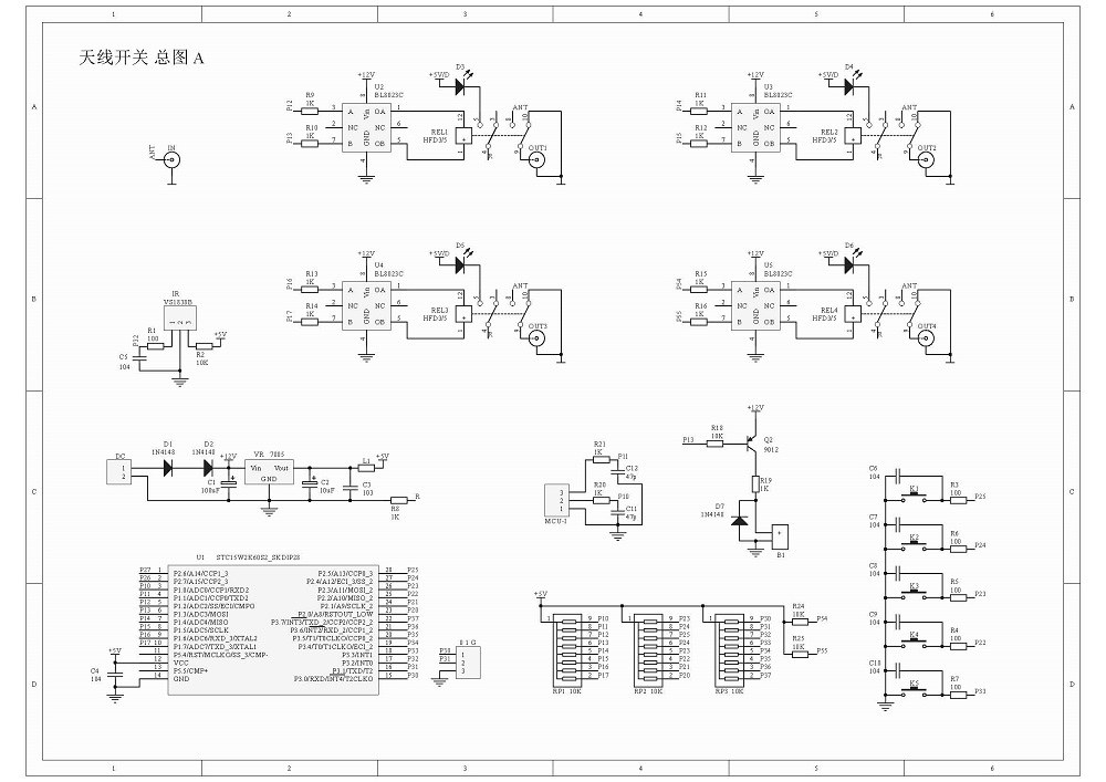

只看该作者 26楼 发表于: 2021-09-17
二带四(二进四出)天线切换器
[ 此帖被BG1TRP在2021-09-17 22:19重新编辑 ]

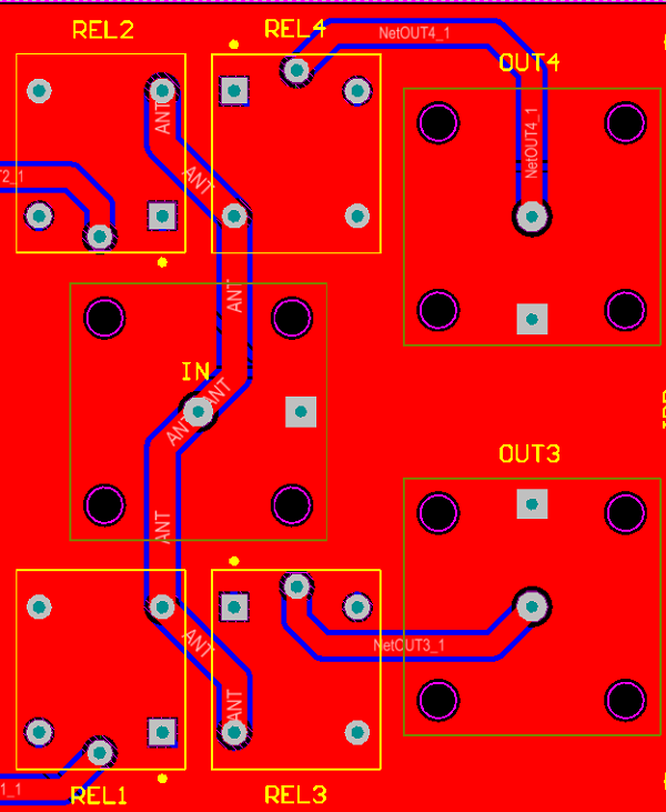

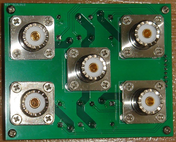

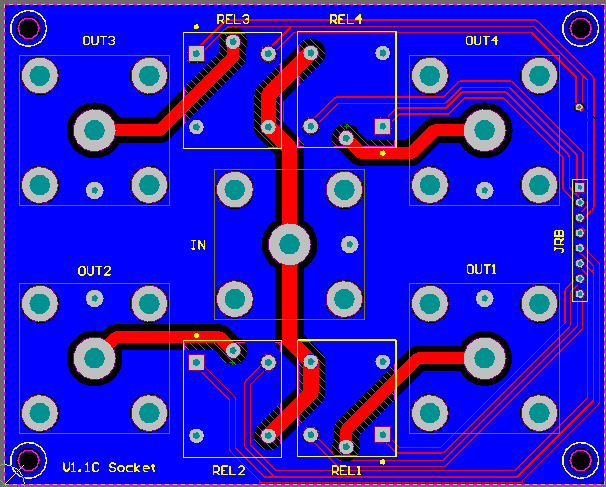

12273
只看该作者 27楼 发表于: 2021-09-18
漂亮,想说的是4切1开关的板子,那个微带线部分可能有点问题,我以前做类似东西时翻过车。楼主到时用驻波表测一下直通时的插入驻波。驻波没问题就没事,搞不好板子要改。
在线BG1TRP
18862
只看该作者 28楼 发表于: 2021-09-18
回 永远的FM 的帖子
永远的FM:漂亮,想说的是4切1开关的板子,那个微带线部分可能有点问题,我以前做类似东西时翻过车。楼主到时用驻波表测一下直通时的插入驻波。驻波没问题就没事,搞不好板子要改。 (2021-09-18 08:33)
谢谢,抄收了,等调试完程序测量一下,不明白的地方到时再请教。
那一部分没有特意做成微带那样的结构,只是走信号的连线,比其他线宽一些。
在U段遇到过两个插座并联导致驻波比高,拆掉一个就好了,这次但愿不出现。

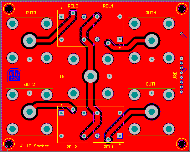

只看该作者 29楼 发表于: 2021-09-22
回 永远的FM 的帖子
永远的FM:
请教一下,以下两种布线结构哪种更好一些?
第一张是现在PCB的布线形式
第二张是拟修改的布线形式

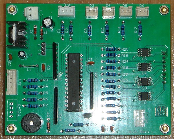

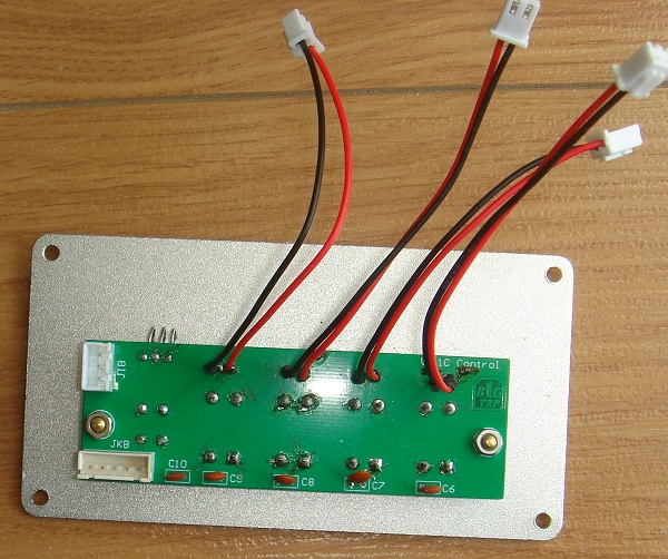

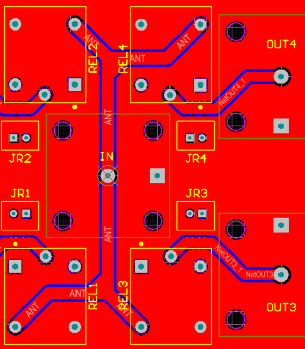

只看该作者 30楼 发表于: 2022-01-03
按照邱工的指点重新做了PCB,继续折腾。
三合一台咪套件
天线切换器套件

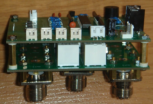

在线BG1TRP
18862
只看该作者 31楼 发表于: 2022-01-12
焊完了,要找个合适的外壳。控制板和插座板做了点改进,直接对插,减少了飞线。

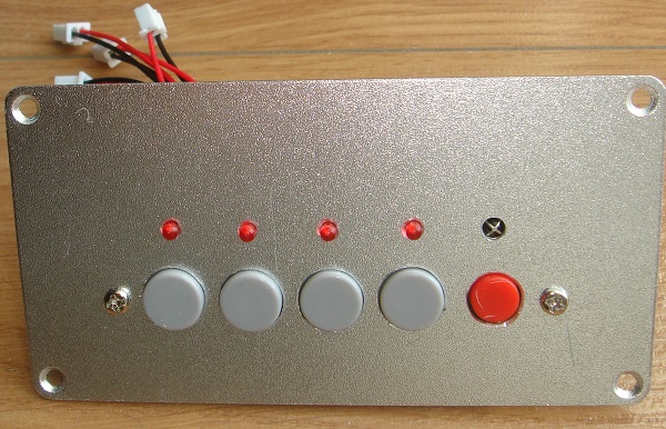

只看该作者 35楼 发表于: 2022-02-03
过节+疫情,哪儿也去不了。继续折腾,把外壳加工了一点,完成控制面板。
干活儿时有点犯晕,右侧的开关不用扩孔,哪知晕晕乎乎地把这个孔也给扩了,好在有几种按键帽,赶快采取措施补救,于是右侧多了个红色的按键。
三合一台咪套件

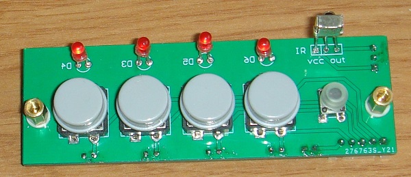

19031
只看该作者 38楼 发表于: 2022-02-04
没有远程控制
在线BG1TRP
18862
只看该作者 39楼 发表于: 2022-02-04
回 BD8CS 的帖子
BD8CS:[表情] [表情] 没有远程控制 (2022-02-04 17:52)
技术水平不够啊。
简单搞可以把红外输入口做成遥控口。
复杂点的在软件上动脑筋,搞串口通讯,与电脑连接,实现远程控制。
