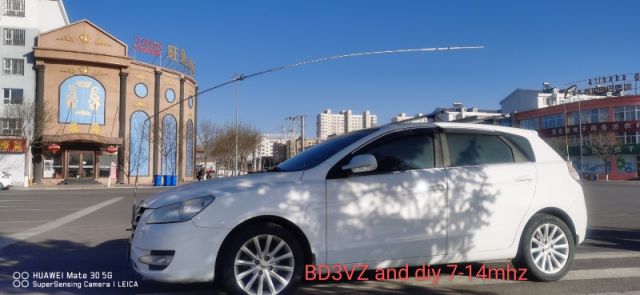

今天鞭天线7053首次通联,跟bg3tft通联彼此信号均在59+,跟山西本地运城的bi3uan通联彼此信号59,山西大同bh3stk做通联彼此信号59

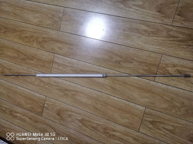

车顶鞭天线实拍

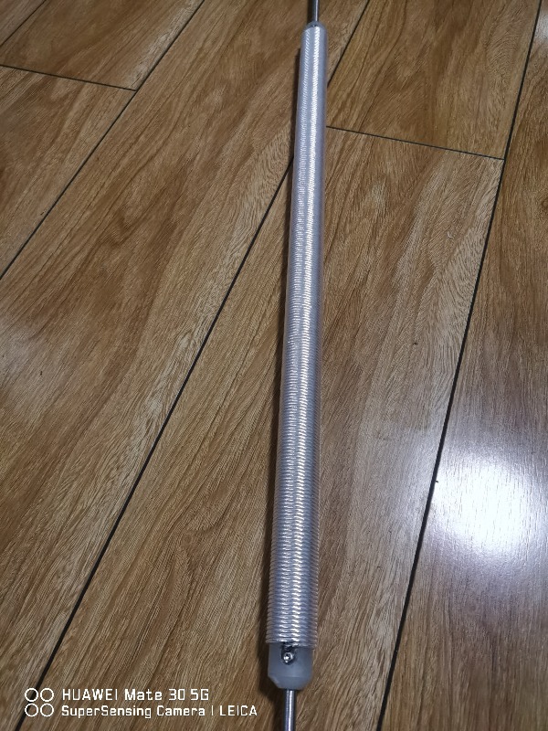

车载鞭通过昨天的通联,效果非常理想,我跟忻州bg3tft距离在50km彼此信号59;运城bi3uan距离在500km彼此信号58;大同bh3stk距离在200km彼此信号58;陕西韩城bg9dyj距离500km彼此信号57;天津bd3cc距离在400km彼此信号58;宁夏bg9oji距离在800km彼此信号57;完美收工。今重新制作了加感线圈,后续制作车载底座,陆续上图,期待通联到1000km内更多友台

这电感线圈NB,镀银线,真材实料!

车载鞭移动至五台山区的通联视频,效果非常理想。

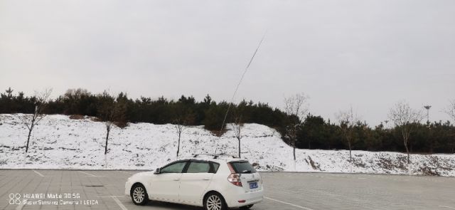

近期寒冬腊月天气太冷,暂且调试好了7mhz,14mhz双段,目前最大的困难是行车时天线摇晃严重,头疼ing
