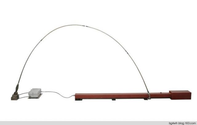

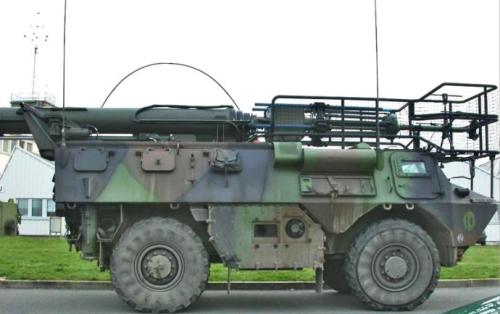

短波0-120公里无盲区动中通用GP那就是一个笑话。半环天线才靠谱。
离线bg7sof
934
只看该作者 5楼 发表于: 2020-11-13
回 BA7CK 的帖子
BA7CK:短波0-120公里无盲区动中通用GP那就是一个笑话。半环天线才靠谱。
 (2020-11-13 08:19)
果断丢到CK垃圾桶。
BG7SOF/8
离线bg7sof
934
只看该作者 6楼 发表于: 2020-11-13
回 BA7CK 的帖子
(2020-11-13 08:19)
国产的动中静无盲区军用天线就是GP拉弯了的。
[ 此帖被bg7sof在2020-11-13 11:23重新编辑 ]
BG7SOF/8
在线BA7CK
76498
只看该作者 7楼 发表于: 2020-11-13
回 bg7sof 的帖子
bg7sof:国产的动中静无盲区军用天线就是GP拉弯了的。
 (2020-11-13 11:15)
你试过就明白。
离线bd3vz
544
只看该作者 8楼 发表于: 2020-11-13
大佬????半环占用了整个车顶,车载鞭近期就准备开工制作一试究竟
