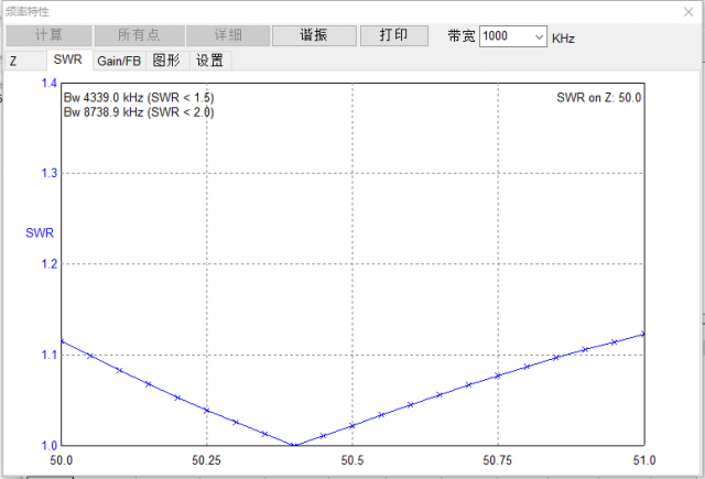

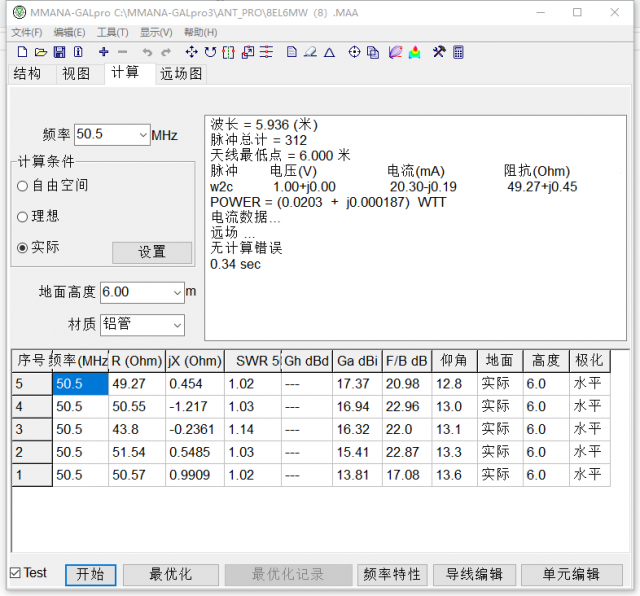

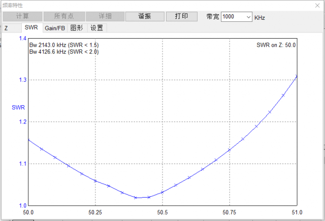

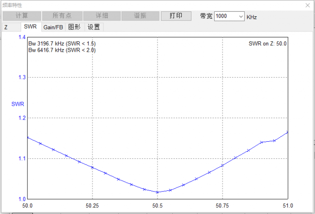

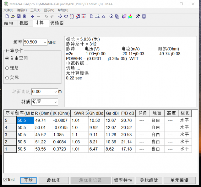

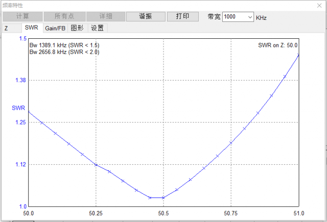

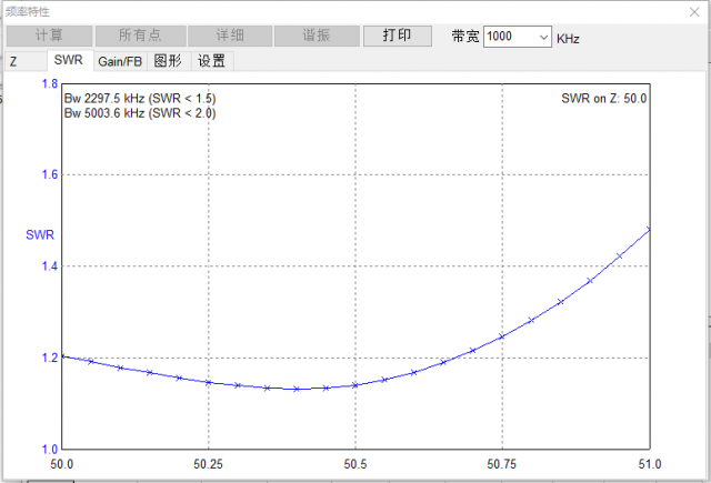

对比一下带宽数据,自由空间增益比较和六米高度增益比较
自由空间从上到下分别是8-7-6-5-4单元
6米高度[backcolor= transparent]从上到下分别是8-7-6-5-4单元
4单元带宽
5单元带宽
6单元带宽
7单元带宽
8单元带宽

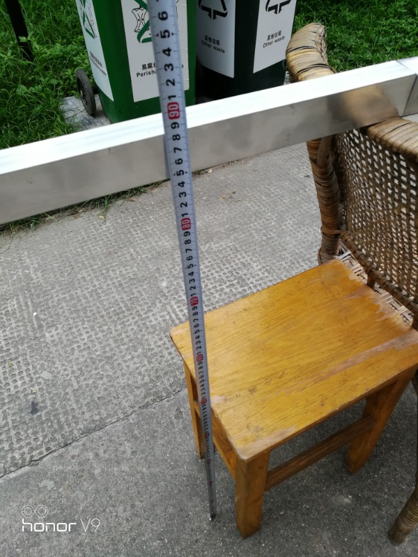

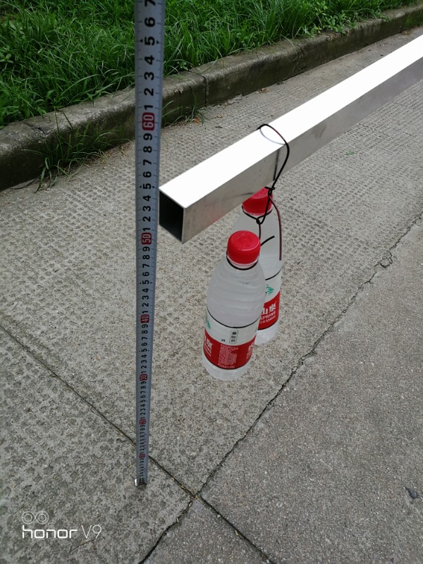

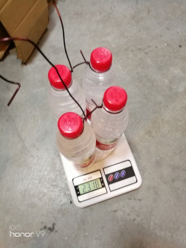

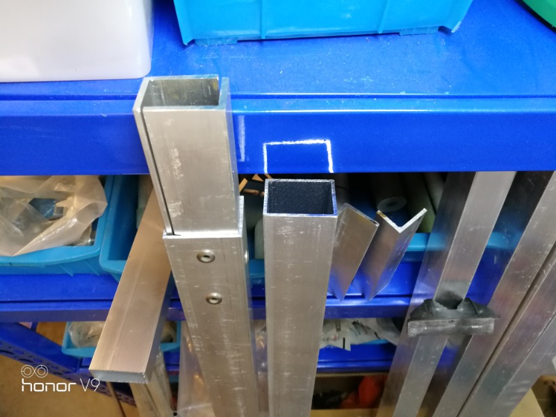

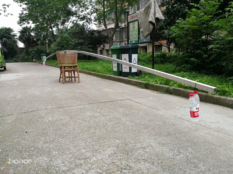

昨天完成了主梁,网上再买点小配件,样品做下来的材料成本看样子是要超800元。只有批量做才能压下价来,现在看样子成批搞压到300以内的难度还不小,不管了,样品这周先搞定了说,九米长主梁,一边四米五,振子的重量不足四瓶水,拉纤完全可以吊平,这么长的主梁,是不可能不吊纤的,所以这下垂完全可以接受。好在这天线可以从3米到9米都能一节一节自定制主梁长度和振子数量,天线可安装性要比单一的八单元六米波段八木要强的多。

只看该作者 30楼 发表于: 2020-06-15
试试主梁,没什么问题

只看该作者 32楼 发表于: 2020-06-15
回 hamly 的帖子
hamly:太J 长了  大勺子 (2020-06-15 11:09)
太长?可以少装几节主梁呀,三米是四单元,四米五是五单元,六米是六单元,七米五是七单元,九米是八单元,所有振子都能单独调整。这么垃圾的设计配上百分百的垃圾材料,我都不能保证最终材料价格能压到三百以内,按行市一工一料,售价能压进六百就不错了。但我可以保证这产品的价格保证比绝大多数人能买到的材料还便宜的多。等我样品做出测试完开贴收定单。没五十套是没法下手的,进货都进不了。
