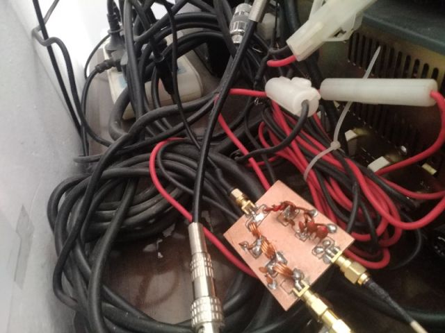

屏蔽盒还没有搞,不知道该怎么弄

覆铜板焊一个。

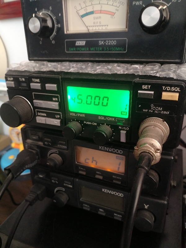

已经开始正常工作了。以前想转换UV段车台的工作,只能把唯一的一根双段天线的单根馈线换过来换过去,特别麻烦,还容易在更换过程中漏听部分通联。现在好了,双机双段双待,两部不同频段的台机同时守听,共用一副双段天线,在单根馈线上独立工作,真爽。

调试的时候端口不要悬空,接50R假负载,效果会更好

未用端口不悬空。指导不敢当,共同探讨

用合路器的好处就是在一个频段发射的同时,另一个频段可以正常接收。
