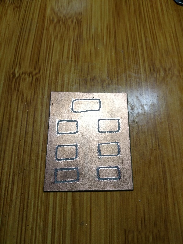

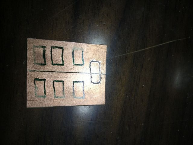

高频电路板专用的,所谓的孤岛式电路板和刻制工具。没有专业设备,将就一下吧。
离线bg3xx
3054

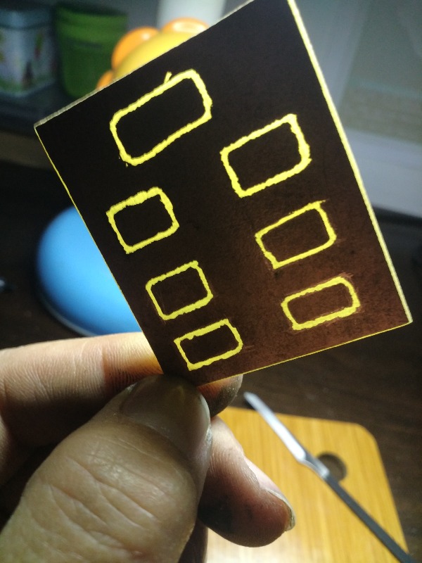

只看该作者 2楼 发表于: 2020-01-20
已经刻好3个岛了,还剩4个岛,手是真心累啊!
离线bg3xx
3054
只看该作者 3楼 发表于: 2020-01-20

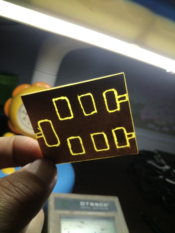

终于刻好线路板了,胳膊酸痛手发软。

只看该作者 4楼 发表于: 2020-01-20

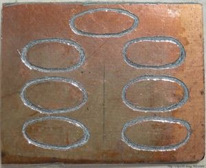

这是原作者刻制的,自己感觉还是方的好刻,圆的费事儿,所以刻了方的。

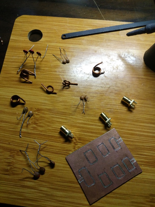

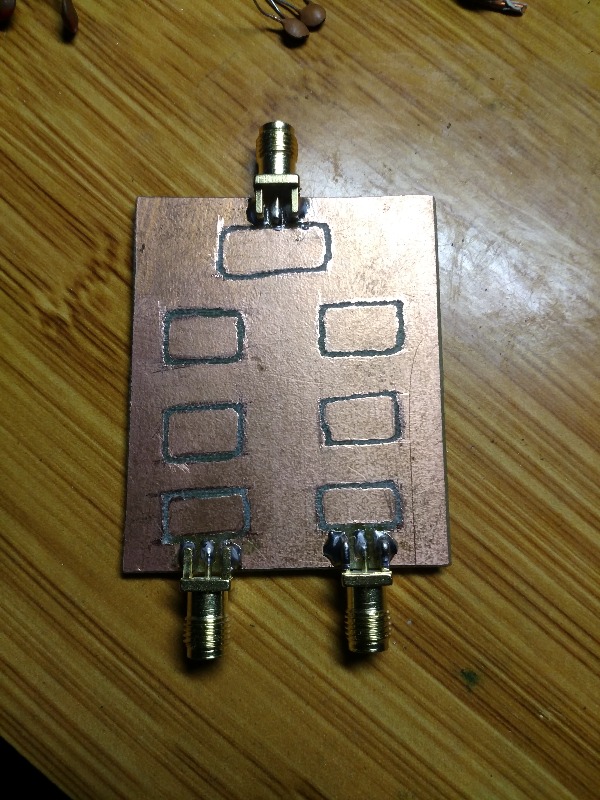

只看该作者 7楼 发表于: 2020-01-20

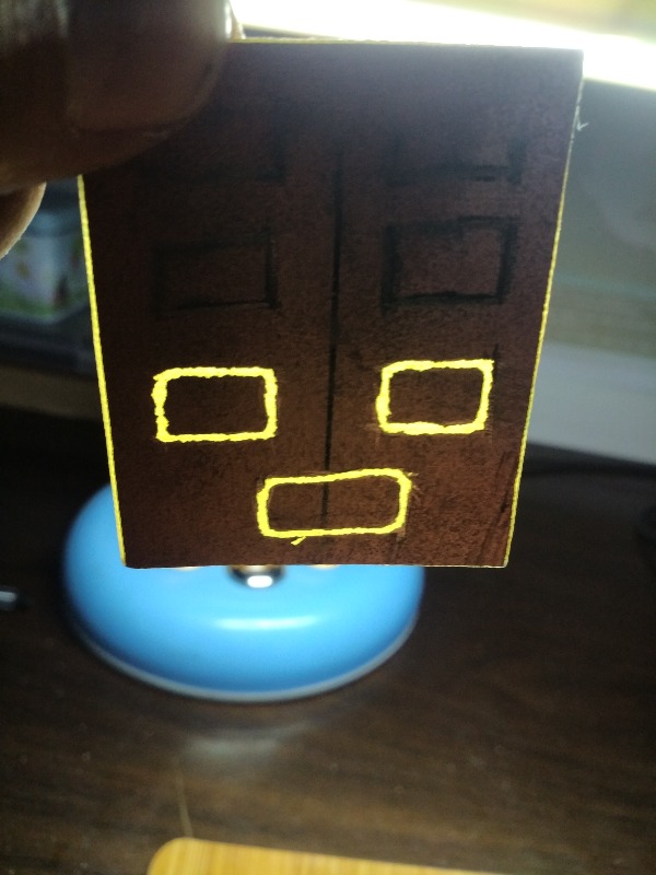

继续努力。刚刚又刻了三个SMA焊盘哈哈!
离线bg3xx
3054
只看该作者 8楼 发表于: 2020-01-20
各就各位,第一步:先把SMA铜座焊在电路板上。

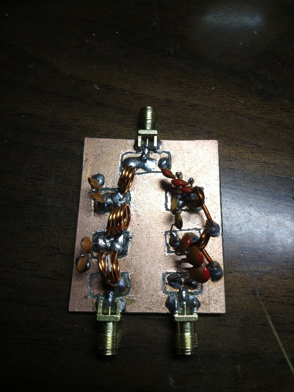

离线bg3xx
3054
只看该作者 9楼 发表于: 2020-01-20
三个SMA座已经就位了哈哈
离线bg3xx
3054

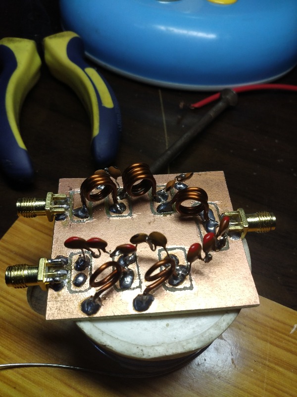

只看该作者 10楼 发表于: 2020-01-20
焊完收工哈哈!下一步测试。

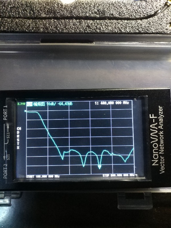

离线bg3xx
3054

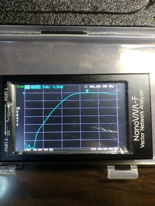

只看该作者 11楼 发表于: 2020-01-21

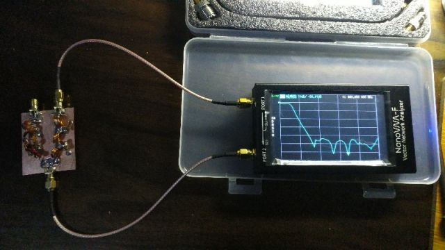

这是U端口测试数据
离线bg3xx
3054

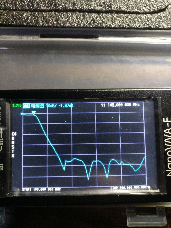

只看该作者 12楼 发表于: 2020-01-21
这是V端口数据

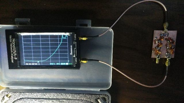

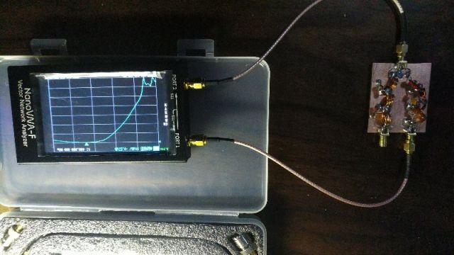

离线bg3xx
3054

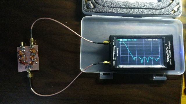

只看该作者 13楼 发表于: 2020-01-21
实际测量连接
离线bg3xx
3054
只看该作者 14楼 发表于: 2020-01-21
终于可以睡觉了!
离线bg3xx
3054
只看该作者 15楼 发表于: 2020-01-21
一般合路器隔离度超过50DB就可以使用了,所以说这次制作是成功的!当然,除了制作时不厌其烦的调试调试再调试以外,如果没有刚刚买的工具,【nanoVNA—F】天分仪的辅助调试,单凭原作者所使用与推荐的,即在机器上实际接收一个信号,然后根据信号强度的变化来调节电感电容的办法,我估计在业余条件下很难达到50DB以上的隔离度。再次感谢nanoVNA—F天分仪的制作者青雀——BH5HNU所开发的这款能够让普通业余无线电爱好者都能买的起的好设备,好工具,谢谢!

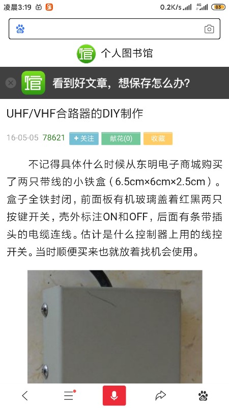

在制作过程中,参考了网络上两位HAM所提供的制作与调试方法,在此表示深深的感谢。他们是:二区火腿BG2KNG和百度网名78621的一位爱好者。
