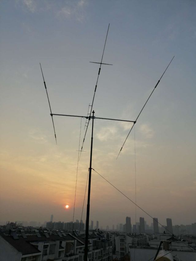

单人完成的,从升降杆的固定到天线的组装最后连接电台,耗时7个小时。

你这副天线离地高度多少?
2根50m的振子应该是垂直于地面安装的。也就是说从天线正下方网上看,应该是看不见这2根振子的。

离地大约12米,50M阵子随时可以改过来,7M 驻波非常理想,14M要调整一下。

嗯。看来离地高度还是很重要的。
我现在7050大概在1.5-1.7这样子,根据天线不同的指向有所变化。
14M基本都是1.0-1.2,其他几个波段也都是这样,挺好的。

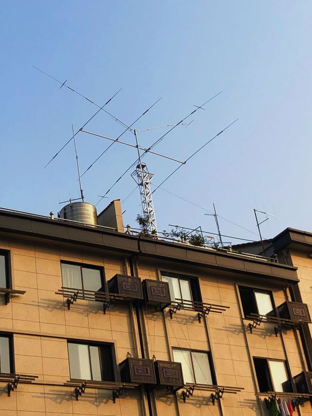

三个人完成的5米铁塔和A4DX++

哇,这个楼顶的天线真多。。。。
看样子高度也不算高,你7M的驻波情况怎么样?
