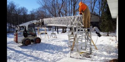

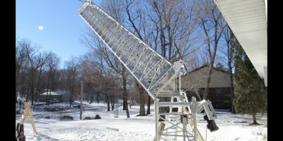

油管上看到不少米国的成品铝塔就是这样放倒的,根部是电机加丝杆升降
离线BH4SKP
13227
只看该作者 32楼 发表于: 2018-08-30
回  31楼(BH4SKP)的帖子
第31楼BH4SKP于2018-08-30 17:02发表的 回  29楼(BG5EHX)的帖子 的帖子
第29楼BG5EHX于2018-08-30 15:59发表的 回 bg8srq 的帖子 的帖子
bg8srq:没地儿架塔,以后收个二 ..
参考图示。。。。。

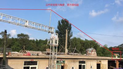

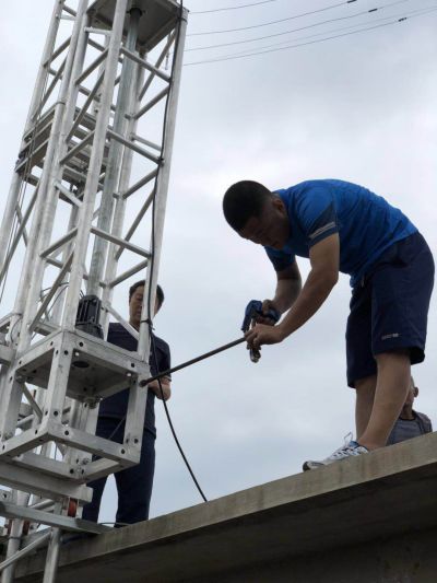

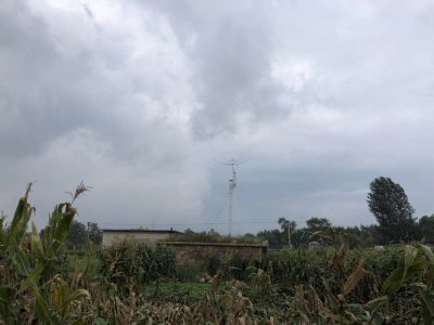

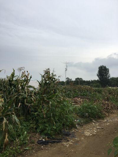

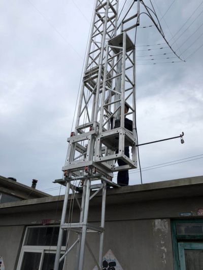

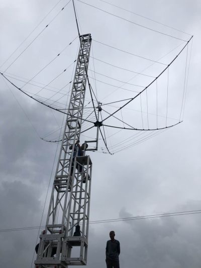

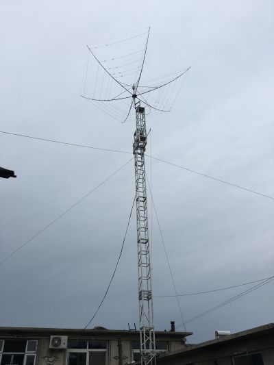

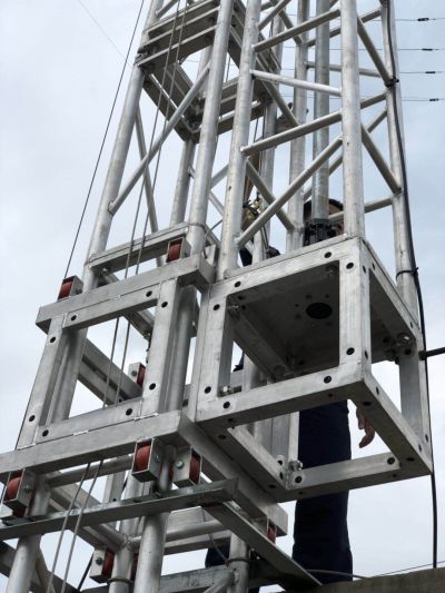

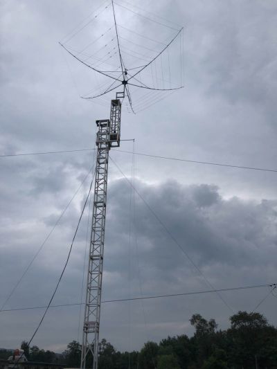

今天 BG2YF BG2VIA 去农村 帮我干了一天,基本工作都完成了,下周 把线缆规整一下,远程系统调试  以及 40/80米天线安装测试好 就可以正式投入运行了。不能上视频,就简单来几张图吧。

风绳不会挡着天线上升吗?
离线bd4ij
1854
只看该作者 38楼 发表于: 2018-09-02
回楼上,塔能用折腰的方式自立起来,就不用考虑风绳了吧。

这种方案我觉得不够结实
