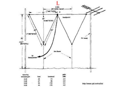

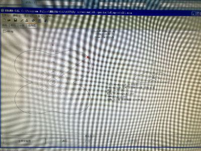

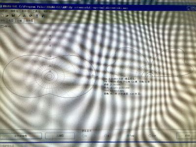

回  19楼(bd1hp)的帖子
第19楼bd1hp于2018-01-08 08:13发表的:
ICC:
UV段框八木适合用于远距离通讯,或月球表面反射通讯,增益比较高,是一种很不错的天线。谢谢你的介绍!
我看上双三角天线是由于制作简单、 ..
刘老师,您好。
我用软件对您的设计方案做了分析,初步得到如下结论:
1.该天线方案在15米波段会有不错的效果。在顶端距离地面10米时,在10度仰角还有接近4db的增益。如图1.
2.该天线通过加载可以在20米波段工作,但是其方向图会发生畸变,变成了四瓣,而且天线呈现低阻状态,不易匹配。究其原因主要是因为,在20米波段,波长变长,阵列中两个单元的距离没有随之拉长,仅是通过加载实现谐振,由于两个单元距离太近,导致天线阻抗变低、方向图畸变。如图2
3.另外,我个人认为天线上面比较庞大,不太好假设。
以上是我的拙见,请批评指正。

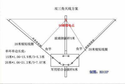

只看该作者 23楼 发表于: 2018-01-09
谢谢ICC做的模拟,14兆我想做一个扁三角,拉开二个三角的中心距离L,这样可以提高阻抗,还可以提高一些增益。
如每个角的斜边减少1米,底边就可以增加2米,这样二个三角形的中心距离L , 就可以由原来的7米,扩到10米左右。
缩短后的14兆天线与21兆天线尺寸基本差不多,与正V750的尺寸一样,还可以接受。
如图:你看可否?
