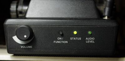

请教刘老师:我也在使用此音箱。而对音频输入量,曾翻了说明书也未弄清楚。目前在纯背噪时,将输入音频量,调至那个绿灯将亮未亮。有讲话时,绿灯一闪一闪。不知是否算好?把降噪音箱的最好效果发挥出来,那该怎么调?
另:用蓄电池供电,并套磁环,发射时仍有音频感应,不知有何良策?

音箱调整:
1. 打开音箱电源STATUS LED 灯呈红色,降噪音箱的音量放在50%,调整电台上的音量旋钮使音箱上AUDIO LED刚刚灭掉。有话音进来时AUDIO LED才亮(电台音量钮一般在9点位置上下)
2. 降噪共有1-7挡,用功能键来选,根据你的听感选择挡位,调到只能听到轻微的沙沙声时就差不多了。我一般选在4挡。选小了有噪音,选太大了声音失真。选好后按功能键1秒,听到滴的一声就锁定了,此时STATUS LED 灯呈绿色。
(解锁也是按1秒)以后调整音量时不要动电台的音量钮,只可调整音箱上的音量钮。一般正常使用时降噪音箱的音量放在30%--40%就够用了。
3. 这样就基本调好了,每次音箱加电就工作在第4挡,不用再调了。看着挺麻烦,实际1-2分钟就搞定了。
很多问题大多是使用不当造成的,本来都设定好音箱的DSP电平了,而调整音量时他本能的又去调电台的音量钮,这样就改变了DSP记录的采样电平,造成错误的降噪。如果自己改造一下,从电台的低放输入采样给DSP一个合适的电平就没这问题了。
感应干扰:
1、天线驻波高,仔细调整天线SWR在1.5以下。(也可在电压巴仑下再加一电缆做的扼流巴仑,可有效抑制电流回馈)
2、天线与电台的水平距离尽量远一些,有的朋友的天线就在自己的房顶上,垂直距离也就3米左右。
3、采取数模隔离措施,单独用一3A左右的12V模拟电源或电瓶给音箱供电,不要用开关电源。且这个电源尽量离电台和电台电源远一些,最好左右分开一定的距离为好。这个措施也很有效,你试试。
以上供你参考

     谢谢刘老师的这么详细的介绍。此音箱使用后,主观感觉确实不错,拜读了介绍,以后调整时心里更有底了。我的感应干扰问题。应了第2点,天线架得低且就在自己头顶上,幸好满功时还不算太严重。供电绝不能与电台电源合用,不然感应干扰大了去了,改用电瓶,效果非常好,后又用12V模拟电源,与电瓶相差不大。
      再次向刘老师表示感谢!
