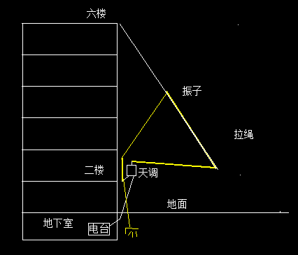

只看该作者 29楼 发表于: 2016-11-18
回 BD6TSI 的帖子
BD6TSI:
准备按你的方案架一个倒三角的试试,有空楼主把经验发点上来共享。
要想多波段使用,地网好像不能少,没地网时,在非谐振波段天调调的有点累。
准备再折腾一下,把振子线再加长,鱼竿不变,振子线不绷紧在鱼竿上,隔一段捆一下,振子就跟大锯齿似的,当然,锯齿不搞太密。
昨天看到一位大仙的三角如下图所示
[ 此帖被BG1TRP在2016-11-18 20:04重新编辑 ]

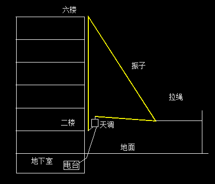

离线BD6TSI
460
只看该作者 30楼 发表于: 2016-11-20
我也这样想过,不过三角的垂直臂太靠近墙壁怕影响效果。上拉鱼竿到是个办法。

在线BG1TRP
18962
只看该作者 32楼 发表于: 2016-11-20
回 BD6TSI 的帖子
BD6TSI:我也这样想过,不过三角的垂直臂太靠近墙壁怕影响效果。上拉鱼竿到是个办法。[图片] (2016-11-20 11:47)
环形振子还是越长越好,既然能到楼顶拉绳子,不如从楼顶伸出一根鱼竿来解决这个问题。这个想法已经向那位大仙建议过。
如果不方便架设伸出鱼竿,也可以把那根靠近墙体的中间栓一根拉绳,使其远离墙体。这样处理不知道辐射波瓣会变成啥样。
