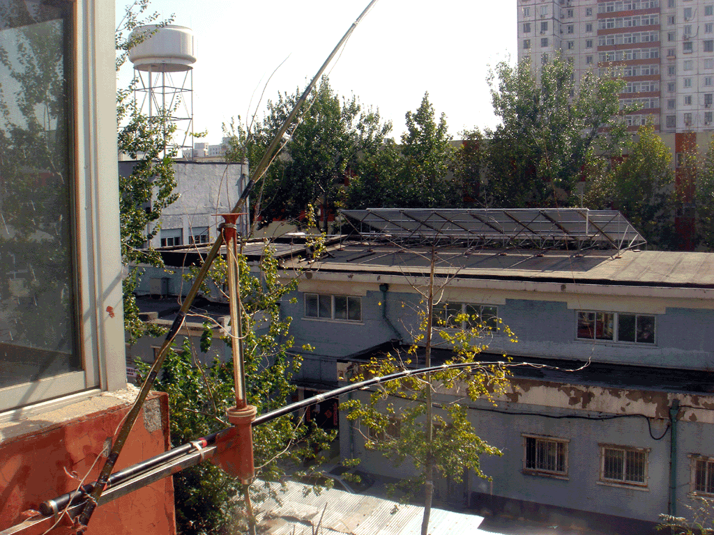

这是第三次折腾阳台天线,前两次都是用鱼竿做支撑的中部加感天线,一次是10米长的线,5米鱼竿(实长4.5米);一次是22米长的线;7米鱼竿(实长6.5米)。
架设环境是4层楼,高度在12米左右,南侧近处空旷,远处有一栋高塔,东北西三个方向是楼群和厂房。
用CG3000天调,阳台上长长短短一堆地网,从80米到10米波段都可以将SWR调下来,但40米波段效率低,都是能抄到别人,但是喊到天津都费劲,早起倒是能通到东北。
20米以上的波段还可以,能通到江浙广东广西。
在网上看到不少LOOP天线的资料和实例,加上论坛中老师们的指点,手中的22米线和两根鱼竿正好能做成一个全尺寸的21兆Delta Loop,随后又用天线仿真软件计算和优化了一下,得出的结果很是鼓舞人,于是决定把天线改成Delta Loop。

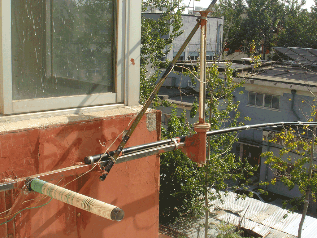

这一决定拖了一年多,直到这几天才开始实施,前天完成了改造,7米鱼竿水平伸出,5米鱼竿斜着伸出,构成一个三角形,完成后的天线,主波瓣为东西向。
由于怕楼上邻居有意见,斜杆不敢立的太高,倾斜角度不超过45度。
天线的馈电点选在角上,因为通过计算角上的阻抗在21兆上接近50欧,而且这样结构简单一些。

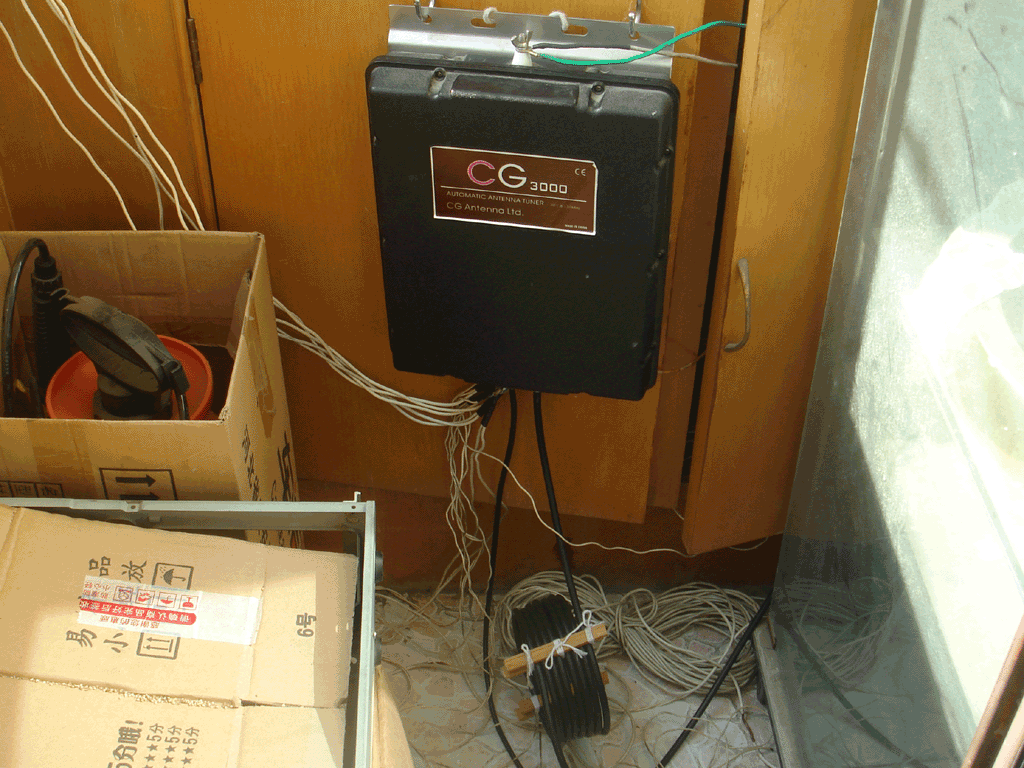

由于准备多波段使用,于是接上CG3000天调,构成三角形的振子线直接接到天调上,一端接在天调输入端,一端接在天调地线端,中间没有扁平线或其他馈线。
打开电台测试,发现一些波段SWR偏高,不容易调下来,于是又把那些长长短短的地网线接到天调的地线端,这时各个业余波段的SWR都能调到1.6以下。

开始在天调到电台之间用的是6米长的-3同轴电缆,后来改为20米长的-5电缆,发现20米波段的SWR升高到2左右。于是按照资料将馈线靠近天调一端取3米长度饶了7圈,形成一个电流型巴伦,这样SWR值有所下降。
今天又把天线斜杆的角度调整了一下,将振子各边都拉直,使22米长的线最大限度展开。
现在21兆SWR1.1,14兆SWR1.6,7兆SWR1.3,其他10兆、18兆、24兆、28兆的SWR值没细看,但都调下来了,电台没有保护动作。

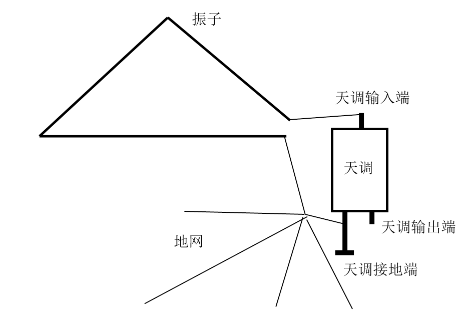

与这种类似,只不过在接1:1巴伦的地方接了天调,电台和天调之间有个扼流圈巴伦。
两个端点接天调的位置不同整个天馈系统的SWR也有点差异,不知道是不是有冷端和热端一说。
我现在是按照下图接的线,开始的时候两个端点是反过来接的,现在的接法SWR好像低一些。

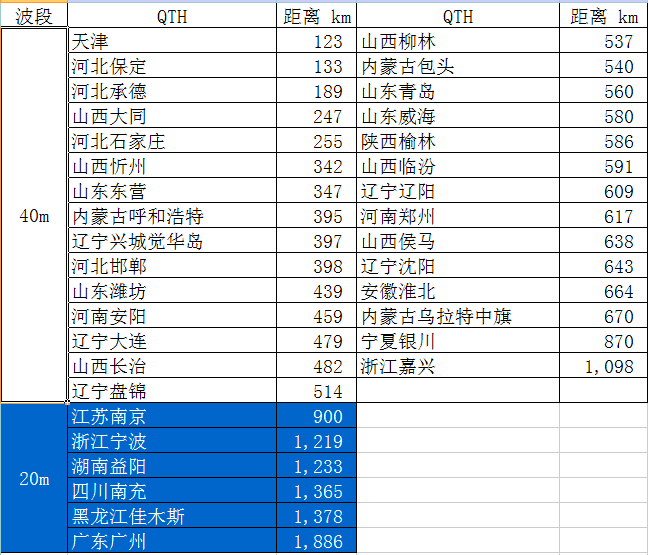

把这几天完成通联的友台的QTH和距离做了一番统计如下:
北京本地未计入
