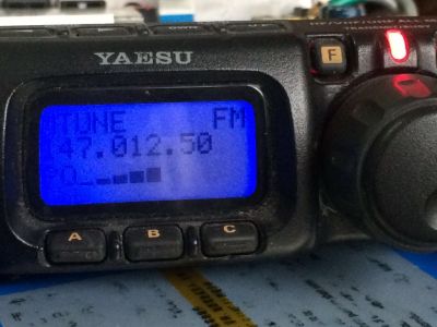

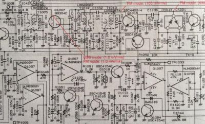

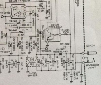

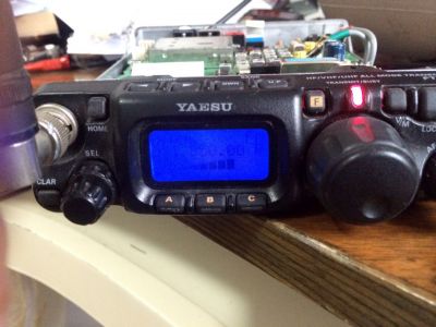

FT817故障部分图片Q1007双栅场效应管G2控制电压故障前只有几mv,修好后3.8V。在IC-DET电源保护电路处电阻R1433(一只330k)坏了时Q1108(TA75S01F)1脚(+)2.9V、3脚(-)0.1V、4脚(OUT)5.4V——TP1079检测点,用一只贴片334重叠焊在R1433上后,Q1108(TA75S01F)1脚(+)2.955V、3脚(-)2.975V、4脚(OUT)1.78V——TP1079检测点,Q1098运放1脚0.012V,Q1024三极管截止,Q1007双栅场效应管G2控制电压上升到3.5-3.8V,Q1007场效应管对68.33mhz信号放大增强,混频后的信号正常,V\U波段大功率均有5格显示,天线功率输出正常
