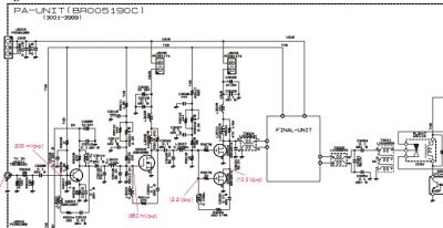

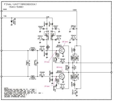

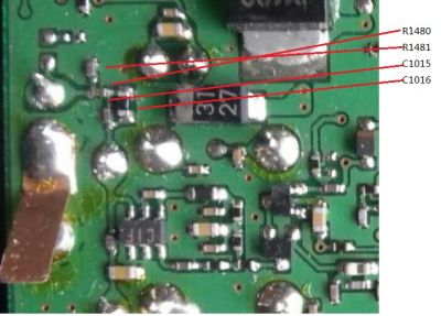

求救!!!我的FT-817各个波段没有功率输出,用对讲机面对面可以收到很弱的信号,用频率计也无法检测发射频率。把机器恢复出厂设置,仍然没有发射高频信号,当时怀疑功放管2SK2975烧了,昨天打开机器测量功放输出电路没有发现异常,用0.5W对讲机天线靠近JP3001中心线同步按PTT电流从0.39A升到3—4A,电台也有功率显示,问题可能出在前一级。但把另一块电路板打开,对照维修电路图发现与我的FT-817不相同,即R1480/15欧电阻是小电容器,R1481/330欧电阻也是小电容器,C1015和C1016是一只电容器与电感(或者电阻)并联,量电阻为0欧,请问同好,没有功率输出问题会是什么原件坏了造成的,谢谢指导!

C5413端波形与峰峰值?
BD8MI(664308490)  下午 4:13:32
把上盖打开,用前面天线在U段发射时会有自激,电流增大,频率计会显示,但频率是乱的,偏低几十兆。
BD8MI(664308490)  下午 4:17:23
功放部分应该没有问题,怀疑与前级放大有关,电路图不一致,不好下手

功放板供电位置附近有个2.3A的保险丝

你所谓的c1016其实是电感

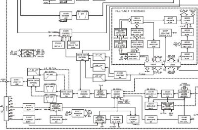

功放部分是好的,包括偏置电路都没有问题,给你一个方法,817在一个频率发射,对讲机能听到不?如果不能听到,可能是'频率合成部分的问题。

对照电路图,用频谱或示波器一级一级看

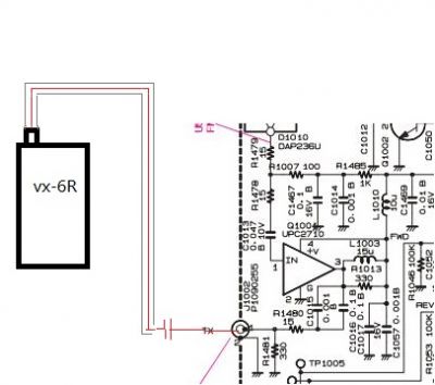

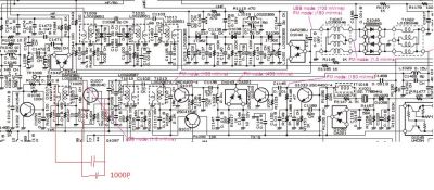

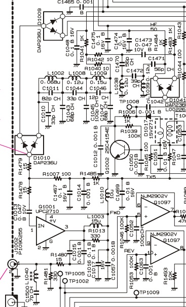

谢谢各位老师!今天继续找故障,把功放部分断开,将ft817频率调到50.1MHZFM上,从J1002用细50馈线串102小电容片连接到VR-6手台天线,用50.1mhzFM接收,在无意中摸到电路板某一些原件信号从3格增加到满格,经慢慢搜索,最后在Q1007场效应管找到了原因,当在这只场效应管输入脚与输出脚或者耦合线圈次级连一只102电容片时信号就增强,但测量场效应管及其周边原件故障点,还是没有找到,因为FT817工作原理图没有看懂,是68.33MHZ混频信号有问题呢?还得请各位老师指点!

FT817故障部分原理图

图上有各级输出电平,你可以用示波器测一下。

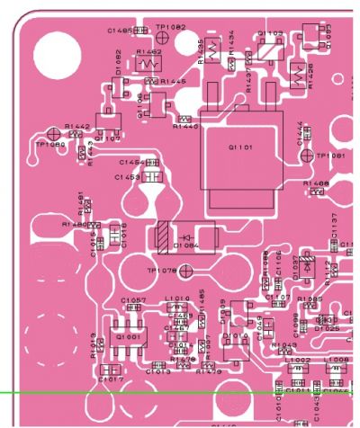

我的FT—817已经修好了,感谢各位的指点!从Q1007双栅场效应管G2控制电压只有几mv,经过逐级排查,用100k电位器加电阻取工作电压,最后在IC-DET电源保护Q1108一只330k电阻R1433坏了,造成TP1079检测点5.4V,Q1098运放1脚5V,Q1024三极管饱和,Q1007场效应管对68.33mhz信号放大受阻,混频信号很弱,无法推动后级功放正常工作。用一只贴片334重叠焊在R1433上,恢复正常的功率输出。明天再传照片和电路图。
