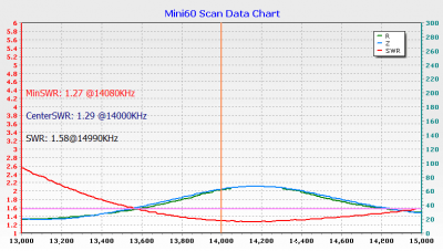

bh1syn:振子大约5米电气长度(4.8米铝管+20cm4平方铜线为了焊接馈线m头),根据天分目前驻波最低3.5频点14.200-14.270之间,电抗60以上,无法找到谐振点,即接近0电抗的纯电阻状态。求解 (2015-11-18 23:29)
我估计问题就出在这20cm的铜线上

zg0024030:别只在这么窄的范围内找呀,要找驻波最低点在那,不要管他是在14m附近还是在那,找到了你才知道天线到底偏离了多远。才能针对性调整。 (2015-11-19 08:30)
我试过了 0-60都找了 14.270和58mhz最低 都在3.5左右
离线bh1syn
43
只看该作者 22楼 发表于: 2015-11-19
回 zg0024030 的帖子
zg0024030:有天分就好办,不管谐振点在那,都找出来,整个短波段内谐振点是怎么分布的?都看看,不要管理论上这幅天线是什么频段的,理论和实际架设时是有区别的,甚至区别很大。 (2015-11-19 08:44)
非常感谢您的建议与帮助 目前的问题是没有谐振点 电抗最低都60以上 0-60mhz内没有0电抗 估计是环境不好 天线长度已经调整过了 无论长度多少只是中心频点变化,但是都达不到低电抗的谐振,并且驻波最低也在2.5以上

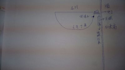

不知道天线离墙距离是多少?尽量远点试试看?我以前做过类似天线,离墙近的时候没办法调,离开远了,改变地网长度角度就有效果了。哈哈

离墙大约60cm,没办法再远了,不安全,伸出楼体已经接近6米了

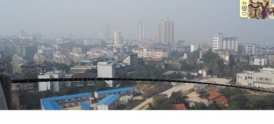

这是我的鱼竿天线,长度7米,缠8.8米长的线,一端接FC-40天调,天调地线接栏杆,我的栏杆是接地的。再用50-5接FT-450D。目前效果满意,最远的阿根廷、巴西、乌克兰,英格兰、法国都通过,信号报告都在589、599的多,除非洲外,几大洲都通过。我的楼层是15楼,以前用过很多方法做鱼竿效果都不行,加了天调后,效果不知强哪去了。所以我认为加天调是鱼竿天线最好的解决方案,同时也能在各个波段收发,同时还解决了鱼竿天线一般只能在一个波段发射的问题。

修减振子长度没有进一步改善时
修剪地网长度,观察变化趋势。
改变地网放置形态,看变化趋势。
增加地网数量,其一螺旋缠绕到PPR管上,调整长度或间距,看变化
阳台架设环境各易,别人适合的方法不一定和您用,方法多多,调烦了就放下,有心情再调,细细修剪,耐心耐心,玩的就是这个过程。

这是我的鱼竿天线,长度7米,缠8.8米长的线,一端接FC-40天调,天调地线接栏杆,我的栏杆是接地的。再用50-5接FT-450D。目前效果满意,最远的阿根廷、 .. (2015-11-19 13:32)
模式和功率?

CW PWR 100 W.

最重要两边没有高楼大厦挡住
