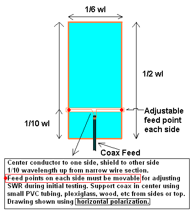

照片看着宽度好像没有六分之一波长

目测宽度严重不对。

目测宽度严重不对!

俺在17楼已回复过了,俺这天线是折合J形。所以宽度只有0.5米。
MOXON天线俺也做过实验,也是倒V形式架设,架设比较复杂。

其实MOXON垂直极化 ,跟这款天线架设难易程度、方式是是相同的,较低的辐射仰角更有利于DX。
结构上MOXON是两单元,效果上接近三单元八木,尤其前后比出色著称。但水平架设低波段DIY确有难度。Hentenna无非就是一个波长的LOOP,可以看作是标准loop的变种,仔细分析,馈电方式相当于一个伽玛匹配。当然有人称其为1 1/3 LOOP。一个波长lOOP,较D.P还是有一定增益和有方向性的。
HENTENNA在低波段架设同样是很难的,比如40米波段同样一根立杆,一个全尺寸三角形loop和一款HENTENNA,其工程量,材料等要求就可想而知了。不过此天线6、10米还可以玩玩,看好它调整方便性。
附图:HENTENNA结构图,调试方法。
BD2BH_SHE@163.COM

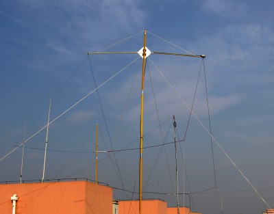

2014.11.10中午休息时分在单位楼顶用“怪天线”与山西太原的BG3UPS山东德州的BH4JVK的通联视频:

看了“怪天线”通联视频效果不错,有兴趣DIY  6m的“怪天线”。
离线BA6QH/QRP
11559
只看该作者 31楼 发表于: 2014-11-12
楼上的朋友,6米的怪天线架设十分容易,材料成本不到20元吧,而且变通使用可以运用到10/12米波段。
光棍节录制了二段视频,使用的是10米波段怪天线变通运用于20波段的通联,视频可以看到,通联包头电台信号对方抄收困难,而北京、西安朋友给了很好的报告,二段通联视频如下:
【视频:20141111与BD3IV、BD1HP在20米的QSO】http://v.youku.com/v_show/id_XODI0MzI4NDIw.html?x&sharefrom=android(来自于优酷安卓客户端)
【视频:20141111与西安BG9ENK在20米的通联】http://v.youku.com/v_show/id_XODI0NDY3MDcy.html?x&sharefrom=android(来自于优酷安卓客户端)
[ 此帖被BA6QH/QRP在2014-11-12 07:10重新编辑 ]
