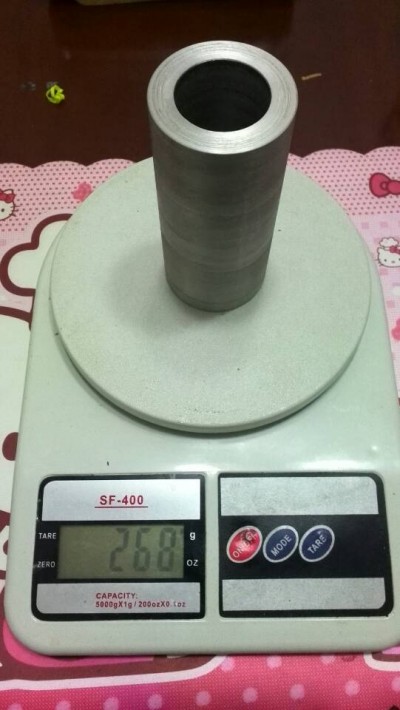

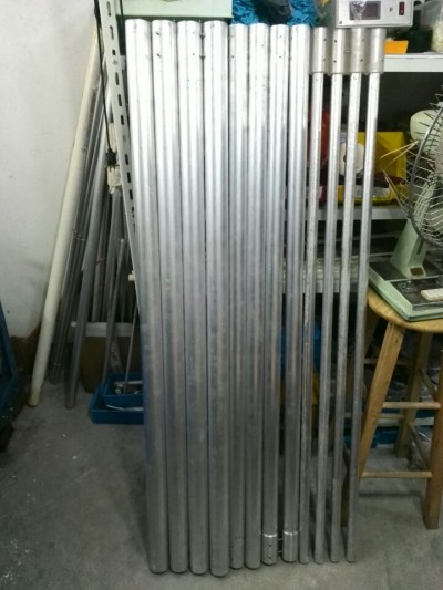

BD4CB:你最好叫CNC中心车一个斜椎体的过度件。不然应力集中你会哭死的。 (2014-09-23 11:14)
你这想法我做不成,我是十公分管子内套接,应当不存在你说的问题,现在这个做法是为了使15米多长的振子总下垂控制在70CM以内,这样拉纤我就不用搞上去了,少点零件

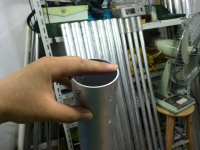

只看该作者 24楼 发表于: 2014-09-25
我是大管套小管子,二个管子中间的套管,要锥来干什么?!

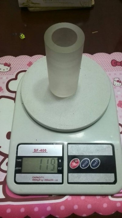

离线BG5EHX
4679
只看该作者 26楼 发表于: 2014-09-29
今天定的材料到了,更换之前便用的铝套管,成功减重150克.
这样四只套管可以减掉600克的重量,爽,这减重减的爽

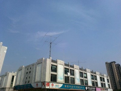

离线BG5EHX
4679
只看该作者 28楼 发表于: 2014-10-27
又黄了,比赛前没有完成
休息二天,后面接着加工零件,回头看十一月份的比赛前能不能架起来
现在房顶上的三付八木冬天就可打包卖掉了

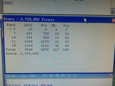

离线BG5EHX
4679
只看该作者 29楼 发表于: 2014-10-27
这次比赛值了个夜,充当了一次人体闹钟,在最没有传播的四个小时一个人搞了几个台,早上叫OP起床接着干

离线BG5EHX
4679
只看该作者 31楼 发表于: 2014-10-27
我一个人就搞了几个台,手指加脚指就能点出的数,七个OP强大,他们做出的

离线BG3MOU
1394
只看该作者 32楼 发表于: 2014-10-27
你的上面的2单元是人工上去的,还是吊车上去的?
离线BG5EHX
4679
只看该作者 33楼 发表于: 2014-10-27
人工,这有十六米高,打算更换的二付大八木人工没法搞了

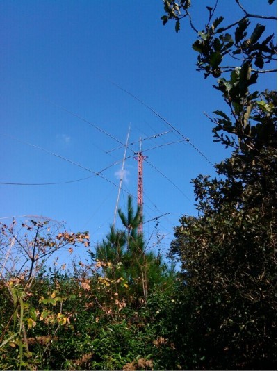

离线bg5chu
1208
只看该作者 34楼 发表于: 2014-10-30
5CD的40米全尺寸三单元已经起飞了,兄弟加油啊。

离线BG3MOU
1394
只看该作者 36楼 发表于: 2014-10-30
回 bg5chu 的帖子
bg5chu:5CD的40米全尺寸三单元已经起飞了,兄弟加油啊。[图片] (2014-10-30 09:03)
主梁是不是太细了,应该上桁架
