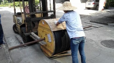

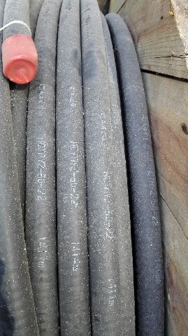

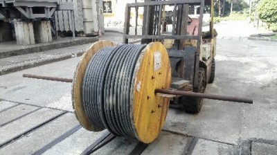

给这对天线放根专用电缆,7/8馈管,150米。

,馈线比天线还要贵的多!!!!

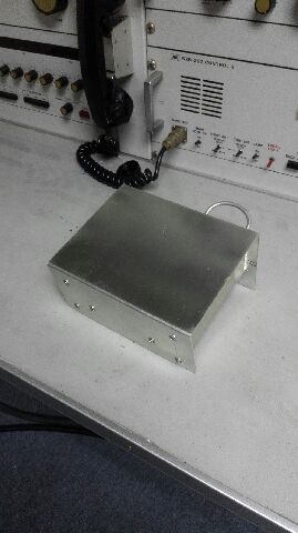

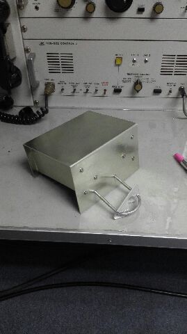

只看该作者 22楼 发表于: 2014-09-05

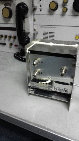

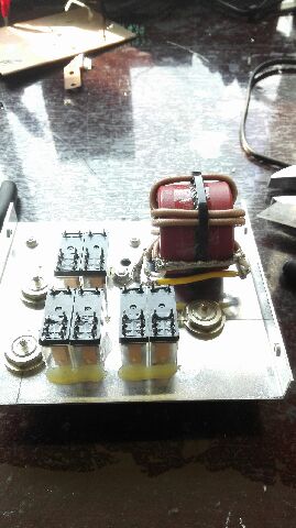

做了个stack solution,可选A,B和A+B。
设计功率7kw。

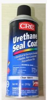

只看该作者 23楼 发表于: 2014-09-05
用聚氨酯喷了外壳,希望能抵抗防御的腐蚀。

只看该作者 24楼 发表于: 2014-09-05
弓 虽。。。。。。。DE  BG8ON  TU  E   E
离线张珩
445
只看该作者 25楼 发表于: 2014-09-05
那个大拾电线圈太猛了。。。。。。。DE  BG8ON  TU   E   E
19006
只看该作者 26楼 发表于: 2014-09-06
铝管会不会烧红?
