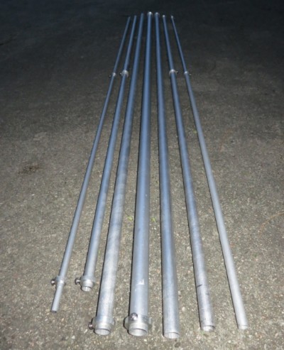

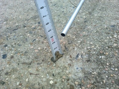

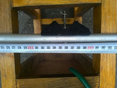

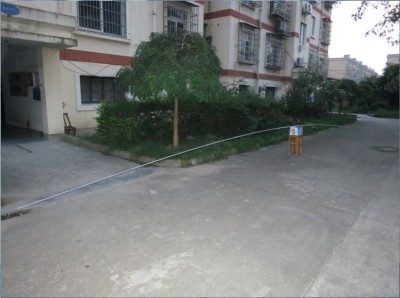

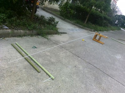

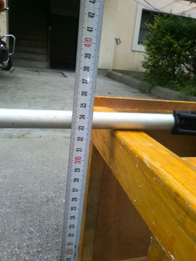

第二个测试是十五米波段的振子,最长的一根是3.85米一边,下垂也在计划内,30CM,也过关了,十米不测了,那个一定没问题,今晚搞个20米振子出来,周六测测看

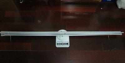

是这意思,我原来也想过1。2米,比如我做的小八木振子前面二套就是一米二的,后来发现出门后带的升降杆是一米七的,结果天线装后备箱,升降杆还是在副驾这个地方,所以实际上太迁就后备箱没什么意思,特别是我出门还要带一个1KW的UPS和3只100AH的电池,后备箱已经完全装满了 这样下去真要买个皮卡开出门了。

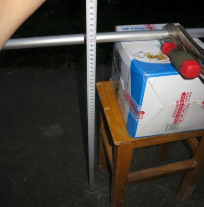

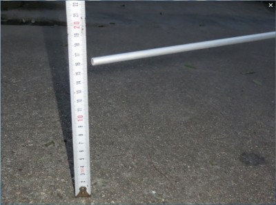

十一米四的振子做出来测了一下,只减下来150克,有点杯具
下垂在60CM左右
