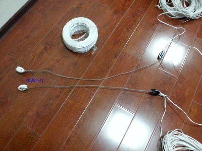

清明大家刚过, 前段时间购买的400米振子线和绝缘子今天同时到货。晚上奋战4小时,终于把阵子线做好,准备另则吉日挂到灯杆上。
振子线采用双股1.2mm铜包钢线。采用此线的原因:
1. 价格非常的便宜, 200米才30元, 我买了2卷, 共400米,花了大约100元。
2.强度比较高,应该可以应付90米的跨度。
3.通过软件模拟, 发现铁线比铜线的阻抗要高, 配合1:9巴伦(450欧姆)效果比较理想。相对1:4巴伦,来说带宽要大一些,估计不需要过多调整即可使用。
  当然了, 这个未必是优点,尽管模拟出来的SWR比较低, 但未必表示发射效果就好,我个人的理解是, 使用铁线,相当于加了一个吸收电阻, 不知对不对,请大师们斧正。
缺点: 此线虽然强度比较高, 但因为是单股线, 感觉不耐折,我现在最担心的问题就是怕被风吹着来回摆动会折断。
看照片吧:

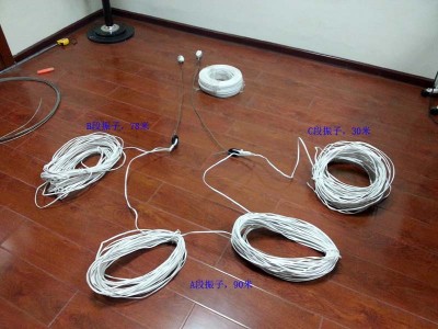

费了九牛二虎之力,把阵子尺寸量好,并固定上绝缘子。
(经验不足,线都绕成一堆乱麻了, 费了不少时间才整理好)
[attachment=638748]
第二幅照片是与灯杆连接处的细部,黑色塑料绝缘子是网上买的,
3元一个。白色陶瓷绝缘子是N年以前BG0AAW友情赠送的,再次表示感谢。

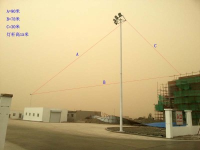

第三幅: 准备架设的现场环境, 灯杆高15米, 相距90米
馈电点在BC交界处, 即办公楼顶部。
近期准备找吊车先挂上去。

现在的周长约198米,无法在业余波段谐振,等办公楼完工后,根据现场情况, 准备再加长点,希望在240米谐振,正好是80米,40米的整数倍。 至于160米波段,经模拟计算, 发现即使能够谐振,仰角也非常高,故打算放弃。( 如果天调能调下来,就凑合用着吧)

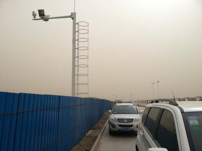

或许更低调的方法:
沿围墙(300米X135米)四个角以及长边的中部, 共有6根这个样的监控塔, 6米高。这个塔自带梯子,随时可以上人,很容易做一个870米周长的超大LOOP,但是要穿越两个院墙大门,缺点是1、到楼顶的引线不是很方便;2、最大振子跨度达160米,容易下垂;3、LOOP区内有六台大型压缩机、24小时工作,估计会产生较大的噪声。同时也担心发射时会对压缩机控制设备和监控设备造成射频干扰。
(图中蓝色施工围挡拆除后建2.2米高实体围墙。)
[ 此帖被BD0AAI在2014-04-09 16:23重新编辑 ]

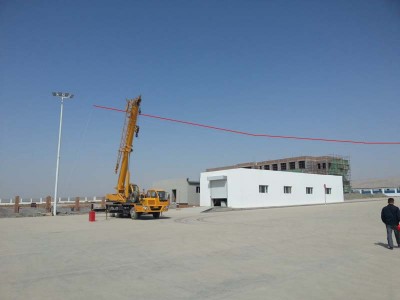

A段振子, 90米长今天架设完毕。动用吊车一部,5个人, 工作约1小时。
中部下垂约两米。
de BDØAAI 73
离线BD0AAI
3050
只看该作者 39楼 发表于: 2014-04-10
上图,白色的振子线很细(2X1.2mm),照片上几乎看不出来,PS里在振子线上方画了根红线,做示意。
