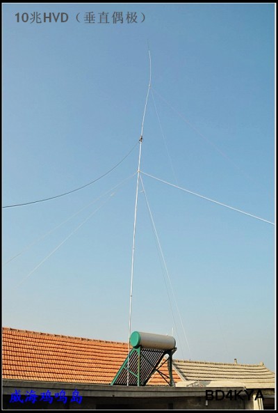

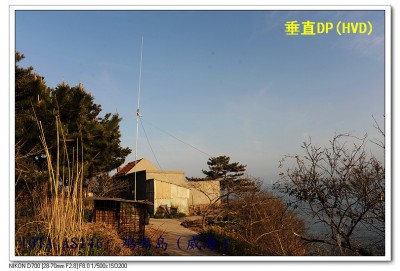

回 bd2bh 的帖子
bd2bh:
地网要做好真的比做垂直天线还要难,但是很多人又喜欢其简单的架设方式和良好的辐射仰角,又担心没有好的地网得不到好的效率,因此比较哲宗的办法是驾驶垂直偶极天线。
垂直偶极天线没有地网的问题,没有简陋地网带来的低效率烦恼。但是vertical dipole 十米以上又太高达了,不易实现。
现实使用,最好的方式是比如中部加感 ,顶部加电容帽的方式。-------------把两个PCA-12组合成一个垂直偶极天线。为了减少高度,可在顶部增加电容帽。希望有制作能力的开发,并提供套件。
是的,太高真的是个挑战。
我们在海岛架设过最高14.8米高的10兆垂直DP(HVD)天线,用7075铝摇摇摆摆的。
我们也架设过14兆及以上的波段的垂直偶极天线(HVD)。
海滨小城(威海)欢迎你!
QSL:山东省威海市59#信箱
设备;TS590S     IC7000
19003
只看该作者 26楼 发表于: 2013-04-18
VDPA仰角如何?

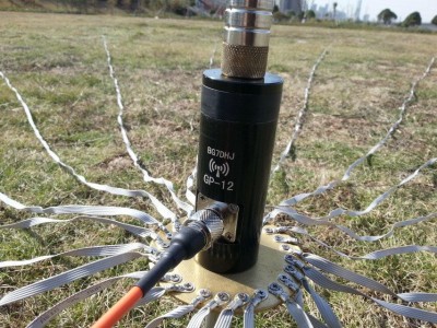

BG4DRL老师发的是什么图?

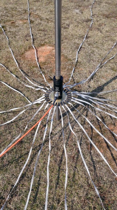

只看该作者 32楼 发表于: 2014-12-29

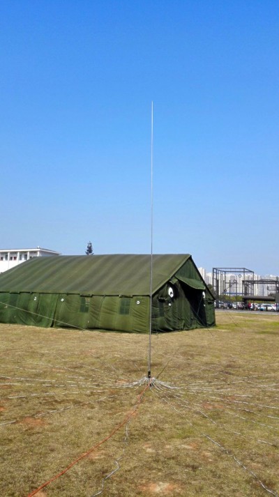

老帖子了,我问个问题,是否必须1/4波长地网才能调整到1.5驻波一下及良好的阻抗。21兆我用6根5米长地网能否调整好GP天线驻波呢?
呼号BH4IN。常用电台IC-7200,Q10B,FT7800等,天线倒V,0.7米守候439.575。
山东省青州市
离线BG5EHX
4680
只看该作者 33楼 发表于: 2014-12-29
不是,地网少了,振子会长,GP的驻波一直是比较好调的,单波段

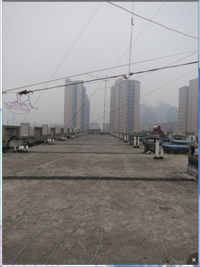

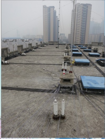

只看该作者 34楼 发表于: 2014-12-29
回  33楼(BG5EHX)的帖子
第33楼BG5EHX于2014-12-29 21:59发表的:

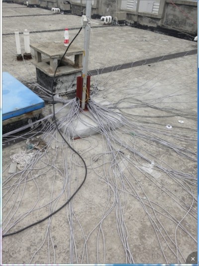

你上个超级地网图吓死他们吧
12218
只看该作者 35楼 发表于: 2014-12-30
其实不用把地网想得太神秘,我这次ARRL10米比赛,用一根船用6米GP天线+电容帽+几条1/4波长地网(真的只有几条,还不是水平铺在地上,是靠在楼顶铁丝网上,像一面扇子一样铺设,地面一条都没有),100W功率,一样通联了北美 南美 大洋洲 北欧 中非 南非等地方。

回 我是伍亿 的帖子
我是伍亿:
你上个超级地网图吓死他们吧

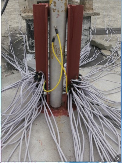

行,变态长来了,十二箱网线,一共一百三十八根,一半长度超二十米,最长的三十几米,最短的十五米不到。
