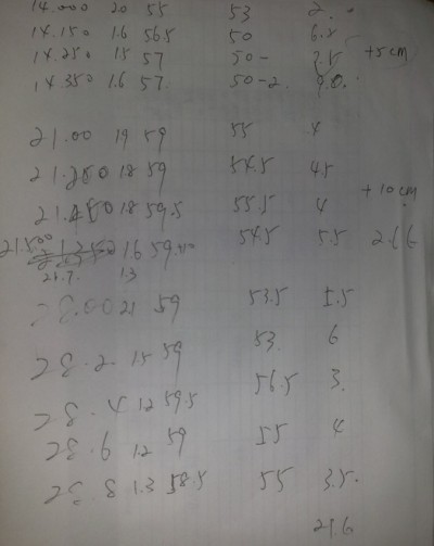

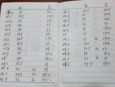

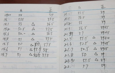

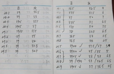

上周日做了第一次的调整,还没有调好,不过十五米和二十米二个波段的数据已经出来了,先图贴上来,明天找时间出来写说明,为调这个东西,搞的我857都开了频做成全段发射的机子了
周日晚上测试数据
今晚测试的三次数据

八木天线的真实数据是多少?我们计划要在基地架设12米高的铁塔,所以天线一但上去就不可能再有那么多的精力去调整。在朋友友情先赞助我们这二套天线时就已以决定在架在塔上做主力天线。手头正好有三付升降杆和一付4CB做的SB天线,SB天线我是做过测试的,所以在和C19比较过后,可以这么认为,原数据有问题,于是在网上找到了一份手抄本的C19图纸,发现上面的振子尺寸和这付天线的尺寸完全不一样,太让人吃惊了,而且更有意思的,手抄本的图纸的尺寸和这付天线实际尺寸放到MM软件中计算后的结果都是相当差的,也就是根本不是那么一会事。所以就要想个法子细调出数据,不然架到塔上做超级大DP好像比较出丑。
测试这个东西要讲条件,测八木的前后比要有稳定的信号源,正常指示信号强度的接收机,可以方便升降八木,转向的升降杆,还好这付C19材料使用合理,总重只有22公里,所以我们改用15米升降杆后,情况好许多,十二米的长降杆是不行的,都搞坏了一条。
因为无法知道C19的真实前后比在那个频点上,而且从MM软件上看,前后比最大的点就差不多在最大增益频点的边上,所以发射信号源我做了改进,用一台括了频的857做发射,天线用BG5FCH帮我做的BT350GP做天线,这是一付六米长的GP,用了一个特制的巴仑,可以从1.8-160MHz频率上正常发射,驻波不超过5,在8-60MHz上正常发射,驻波不超过1.7,但100W的功率只能长发半个小时,太长的时间巴仑会发热,驻波也就会上来。但总体上这一套信号源还是让人满意的。信号源在八木天线的正南四公里位置,接收机是756P3,这台机子的一个S是多少DB,我开始也是问问别人,但后来我发现一个好办法,因为发射天线有比较大的衰减,我的测试结果是15-20DB左右。我发射机14MHz上5W发射,756P3接收机上正好显示52的信号,加到10W后,稳定在53,加到20W后稳定在54,加到40W后稳定在55,最后加到80W后稳定在56,改用100W发射,会在56-56.5上下跳动。了解DB数据朋友应当能明白过来,759P3上一个S指示3DB的信号差别。
好了,现在看前天晚上测试的数据结果吧,20米波段上最高7S也就是21DB的前后比,15米波段上最高是6.5S,也就是19.5DB的前后比,而十米,这个波段比较怪,有几个频点的前后高达8S以上,但从28-29.6的平均前后比在4S左右,所以这个波段应当是有12DB的前后比,最后还要讲一个有意思的事,那就是按软件计算好后的天线谐振点会比实际要低许多,但总体平移后,驻波都不错,不存在C19驻波难调这个问题。只是20米波段的驻波关系到发夹线圈,所以那个线圈要反反复复的拉压多次,升降多次才能调到最理想的频点。
后面还要做调整,这几天准备细调材料。现在主要问题是20米和15米平移到实用的频点上去,现有尺寸是通过软件计算后装配起来的尺寸,没有做太多的平移,所以20的频点在14.3左右,15米的频点在21.7左右,十米的频点在28.6上,我们最终要求的频点是14.15MHz,21.2MHz,28.4MHz三个频点,十米的前后比还有问题,也要做细调。
你有测过你用的八木的前后比吗?没有前后比的C19比完美前后比的C19会有1个S的正向增益差别。当然驻波可能会调出完美的1.0,并且要三付馈线接下来
