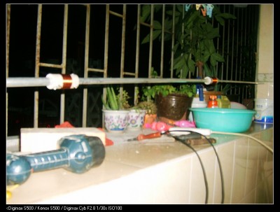

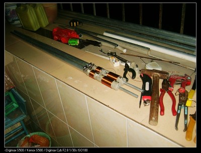

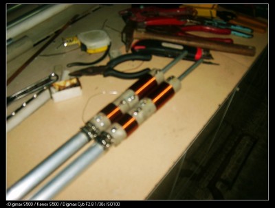

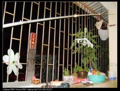

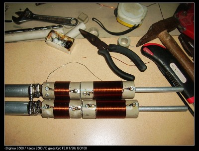

只看该作者 30楼 发表于: 2012-09-02
搞了一天终于完成两个振子
单边振子重0.9Kg,长度缩短后1.1米,拉出4.5米
因加工件未加工好,先用管箍处理
试下平行下垂度不错
模似架设的角度强度应该够了
呼号:BH7KAD

离线li17912
121
只看该作者 35楼 发表于: 2012-09-10
初步测试14M偏到11M去了,估计陷波器有点问题,天线分析仪又出了点问题返回去处理了,要等天分回来才能测试
呼号:BH7KAD
