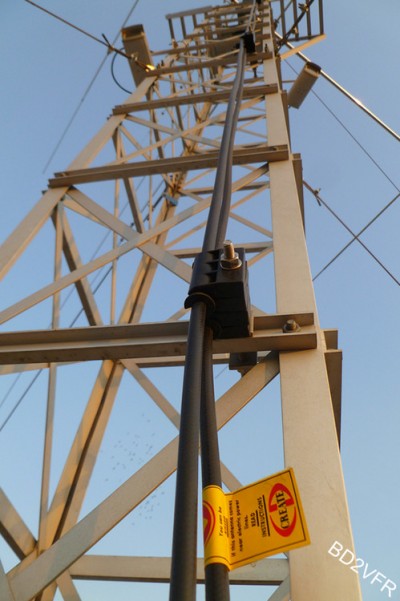

BD2VFR:哦!我想也是换新线,诶呀... 为什么会坏掉那?这条线还没用到1年那啊... 我家3楼,塔在7楼... 一条线40多米腻 55555

馈管真的不建议使用在能旋转的天线上,反复扭动以后会造成断裂。
建议是用-7这种软线当跳线,然后长距离传输的时候再使用馈管。跳线的长度按照波段不同有所不同。主要是计算一个缩短率(有些人叫他速度因子)。

爬塔测天线不带我玩儿~~~
不过这天实在太热鸟…

不过这天实在太热鸟… (2012-07-07 23:02)
嘻嘻 让他们男的上去吧!我们看着 ....

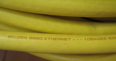

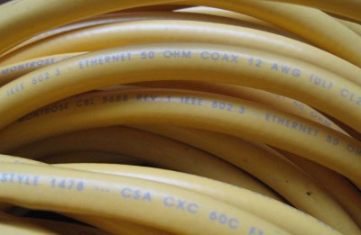

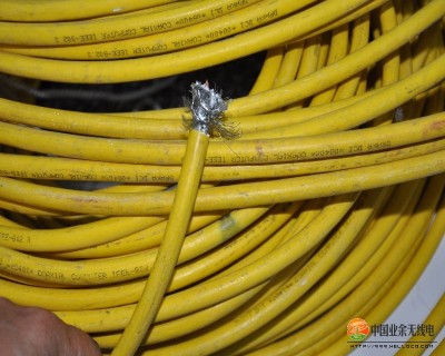

简单看了一下几个隔壁卖“黄蛇”的帖子,里面有些图片,这里贴上来给大家看看,其中一个是Belden的9880,另外两个是日本产的没有型号,Belden的线上写的Ethernet 10BASE5 , 一种日本产的线上只写了IEEE 802.3,另一种上写了Ethernet IEEE 802.3,如果对这些词不熟悉的话,可以Google一下,ethernet就是以太网的意思,IEEE 802.3 是以太网最老标准之一,速度10Mbps,传输介质是同轴电缆,说明这些“黄蛇”还真的是以太网线,只不过不是双绞线,而是同轴线而已。
日本的线没有型号,所以不清楚性能如何,Belden 9880倒是可以查到数据,损耗虽然比9913和LMR-400高一些,但也算不错,问题是以太网用的同轴线都是室内用线,外皮不抗UV,长期用在室外应该是不合适的,至少这不是它们被设计的用途。
以太网早就已经是双绞线的天下,不会再建任何新的同轴以太网,以前存在的也要慢慢被换掉,大概这就是市场上有大量的“黄蛇”出现的原因吧。
