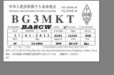

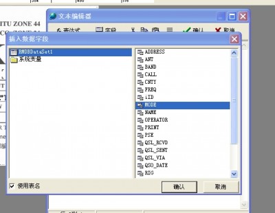

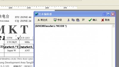

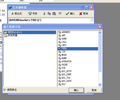

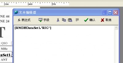

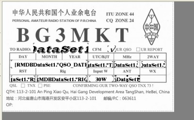

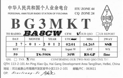

之九
在BJT上面打一条横线
设置频率
设置模式
BD3TX  EX BG3MKT
姓名:李晓亮
唐山DX集体电台:WWW.BD3RX.COM
                         WWW.BD3RX.CN
TEL :18131515898
离线BD3TX
1724
只看该作者 22楼 发表于: 2012-06-20
之十

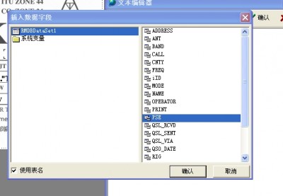

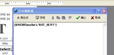

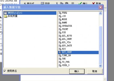

设置信号报告
预览效果
设置电台字段
BD3TX  EX BG3MKT
姓名:李晓亮
                         WWW.BD3RX.CN
TEL :18131515898
离线BD3TX
1724
只看该作者 23楼 发表于: 2012-06-20

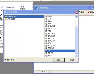

之十一
预览电台效果

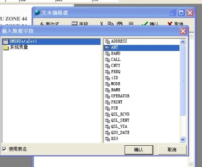

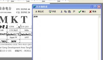

设置功率,这个就直接输入就可以了
设置天线
BD3TX  EX BG3MKT
姓名:李晓亮
                         WWW.BD3RX.CN
TEL :18131515898
离线BD3TX
1724
只看该作者 24楼 发表于: 2012-06-20

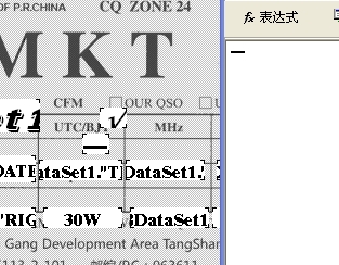

之十二

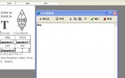

设置天气情况,这个也是直接输入
下面英文的各种天气情况的单词列在下面:
      fine / clear / good / nice weather 好天气sunny / fine day 晴天
  bad weather 坏天气 shower 阵雨
  rain下雨 snow 下雪
  light rain 小雨 moderate rain 中雨
  storm 暴风雨 light air 微风
  heavy wind 大风 mist薄雾
  thick fog 浓雾 sleet 雨夹雪
  lightning 闪电 cloudy then rainy 阴转雨
  cloudy then sunny 阴转晴 sunny then cloudy 晴转阴
现在基本上设置好了,不好意思的是,BTC的横线,在我做这个截图的时候漏了
后面补上了
现在看一下预览效果,遗憾的是,截图的时候没有那条横线
接下来设置QSL:

之十三
看一下预览

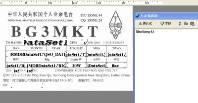

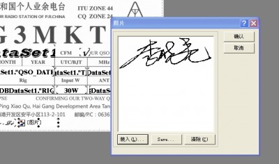

设置签名
还是文本插入框
输入你的名字的拼音,注意习惯是名在前,姓在后。设置一下字体,最好是手写体
看看

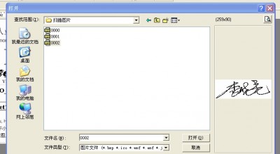

下面点击左侧工具栏第四个图标——插入图片
位置放置文本框后面
双击图片框内部
载入你扫描好的,你的手写签名的图片
BD3TX  EX BG3MKT
姓名:李晓亮
                         WWW.BD3RX.CN
TEL :18131515898
离线BD3TX
1724
只看该作者 26楼 发表于: 2012-06-20
之十四

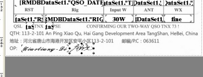

调整你的手写签名图片的大小、位置
看一下打印预览
现在设置部分,就基本设置好了
下面看一下总体效果
BD3TX  EX BG3MKT
姓名:李晓亮
                         WWW.BD3RX.CN
TEL :18131515898
离线BD3TX
1724
只看该作者 27楼 发表于: 2012-06-20

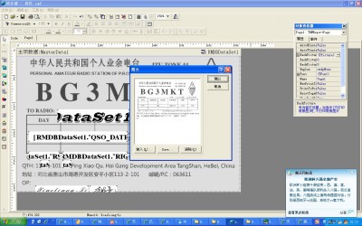

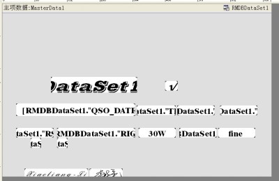

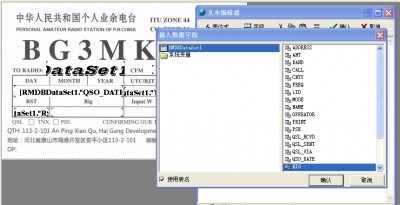

之十五

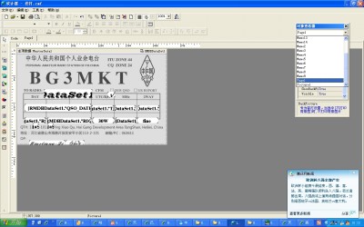

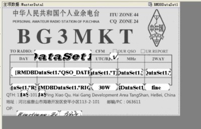

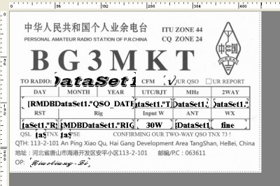

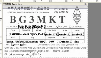

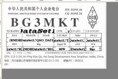

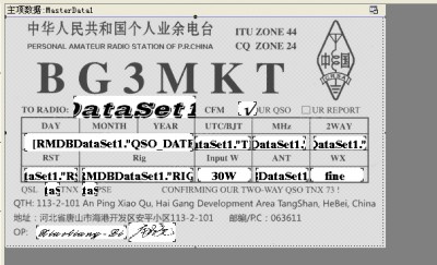

设置好以后,注意一定要每完成一步要点击磁盘图标,做一下存盘
现在设置的,只能打印一张卡片,要想一次性打印很多张卡片,还要做一些设置

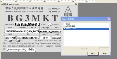

点击左侧工具栏里,箭头下面的那个==图标
选择:主项数据
这时候,在图片上出现两条蓝色的线
用鼠标下拉下面的那条线,覆盖整个画面
用鼠标点击最上面:主项数据 后面的空白处,弹出这个对话框
选择下面的
确认
现在看一下预览
什么原因?原来对应好的,怎么现在错位了?
不要着急,就是因为添加了主项数据造成的
你现在向上拉动一下图片上最上面的那条蓝线
调整一下位置,不断的调整,预览,直到满意位置

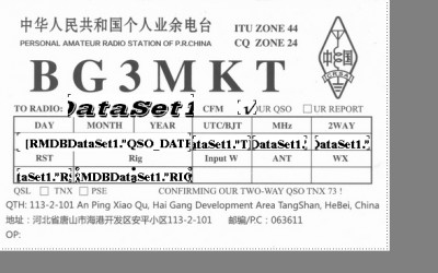

之十六
不要着急,就是因为添加了主项数据造成的
就是上面的那条蓝线
现在把底图去掉

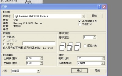

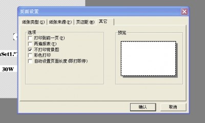

去掉底图的方法有3种
第一种,在页面设置里面,可以选择不打印底图
勾选就是了
第二种
是打印选项里面
勾选不打印背景图
第三种,是咱们再存的标签里面,把背景图去掉
现在主要说第三种

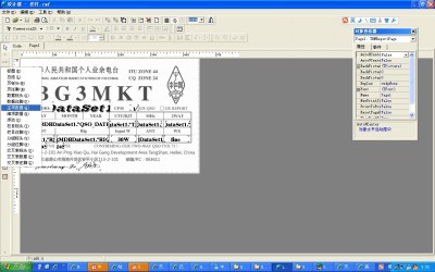

鼠标右键点击图片上的任意一点
选择属性
弹出:对象查看器
在查看器最上面的下拉菜单里面,选择Page 1
还选择B打头的第一项
点击后面的按钮
出现
点击弹出对话框的清除
BD3TX  EX BG3MKT

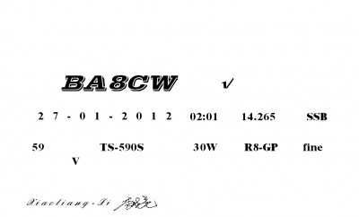

只看该作者 30楼 发表于: 2012-06-20
之十七

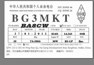

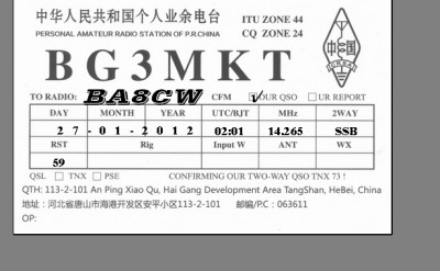

这时候你在看,页面上你的地图没有了
看一下预览
这是显示底图的效果

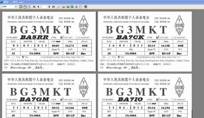

现在咱们保存没有底图的,退出设计,在日志上多选择几条记录,我就选择了6条记录,你想选多少都可以
现在调用套打标签——设计,预览
上面的3个图标,点左边的那个是显示一个卡片,中间的是6个卡片左右箭头可以逐页查看
OK
够方便的吧
上面的这个截图是带底图的
BD3TX  EX BG3MKT

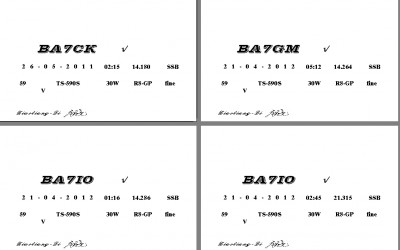

只看该作者 31楼 发表于: 2012-06-20
结束语
90多张截图照片,累死我了
还有一张不带底图的效果照片,作为结束吧
通过学习,研究,总体感觉,好用,实用,打印一张出来,软件自动记录发卡状态,然后你再把这个ADI文件再倒入到日志软件中,局自动给你做了标记,对收发卡管理,很是方便。
还可以不这样套打,可以选择打印标签,你自己可以设计,打印信封……
还可以直接打印卡片的整个背面,以后印卡,就可以只印刷正面了,后面都又打印机来完成了,很是方便、实用。
谢谢BG5FIM花银子找人做的这个软件,据他说,这个收点注册费,完全是为了后续的升级以及中文日志软件的开发,赞一个。
反正我是做了小白鼠了,也第一个吃的螃蟹,嗯~嗯~味道很不错的说~~~~~~~~~~~~~~~
教程基本上就到这里了
谢谢大家阅读谬误在所难免,还请各位看官海涵
