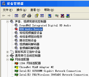

由于动圈话筒并联在USB声卡输出端,担心声卡输出端的低阻抗会对话咪输出有影响,串接了一个10K电阻,但还是发现TS-50S音量开到很大时,动圈话筒有音频电流流过,会发出微弱的声音,我倒没觉得有什么,玩数据通信可以把手柄拔掉,玩SSB时,可以在PC控制面板设备管理器里把USB声卡停用,这时声卡耳机输出端口呈现高阻,不会对SSB有任何影响。
