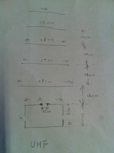

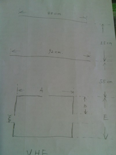

打算今年夏季也做一个试试,请楼主回答一下:因为VU段都在一个主梁上,那么在调试时,VU段是否互相影响,拿在手里这部分主梁要多长为好,太短了身体是否对天线性能有影响。如果方便,请将天线尺寸给出,或发到我信箱里ba2ba@126.com

回 ba2ba 的帖子
ba2ba:
打算今年夏季也做一个试试,请楼主回答一下:因为VU段都在一个主梁上,那么在调试时,VU段是否互相影响,拿在手里这部分主梁要多长为好,太短了身体是否对天线性能有影响。如果方便,请将天线尺寸给出,或发到我信箱里ba2ba@126.com。
BA2BA老师,1:UV同在主梁上没什么影响  2:拿在手里部分长度随意,也没什么影响。
具体尺寸前面帖子已经给出了,可能您没仔细看,
下面画了两张草图供您和大家参考。
(非常简陋的天线,还请大家多多指教)
下面是UHF段的:
(点击图片 可看大图)
下面是VHF段的:
(点击图片 可看大图)
[ 此帖被BG2TOS在2013-03-29 10:12重新编辑 ]
