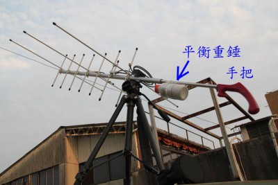

谢谢!不过整个天线不用支架的情况下,一直手拿着恐怕拿不动。若带支架,移动也不太方便。也想用固定天线和车台组合,正在考虑当中。
其实做好平衡, 锁在相机三角架上, 很省力的.
73

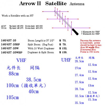

看的出来,你的天线与BG2TOS的不一样,是纯八木形式,如果方便请告之天线尺寸及制作方法。

我的是彷 Arrow 牌, 半成品, 需调 gamma 伽马匹配,
可能 Moxon 比较容易做匹配吧 ?
http://www.arrowantennas.com/arrowii/146-437.html
http://www.eham.net/reviews/detail/1369
73

我正在在试做V段部分,正如BH1ITM说的一样,我加上引向器后,发现阻抗降低,驻波变大。按理,不是50欧会对发射机有影响,应该降低发射能力,而楼主的试验却是能增加发射效果,这还有待于试验。
