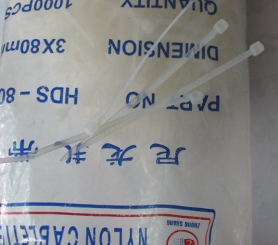

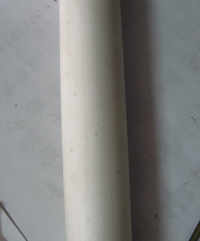

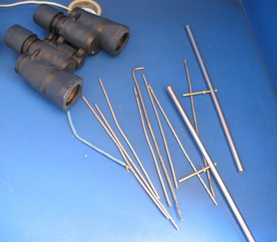

材料:铜焊条,  6平方铜线 , 尼龙扎带 ,方便筷 , 套扣搬丝, pvc塑管。望远镜一个,呵呵用得到。
尼龙扎带
pvc塑管
方便筷
铜焊条和铜线

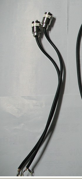

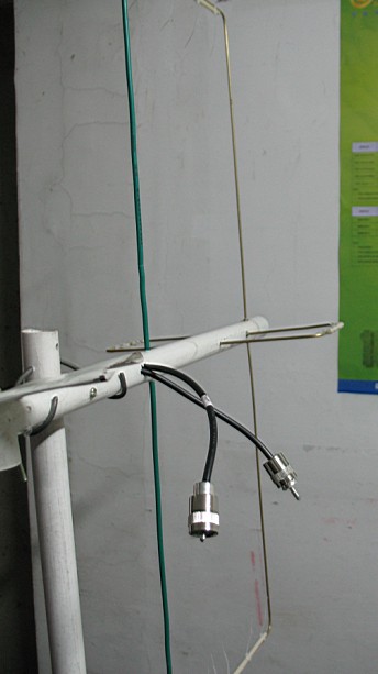

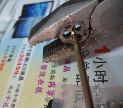

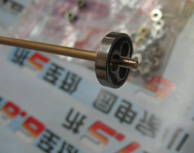

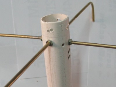

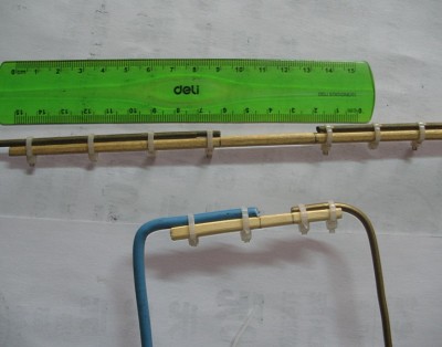

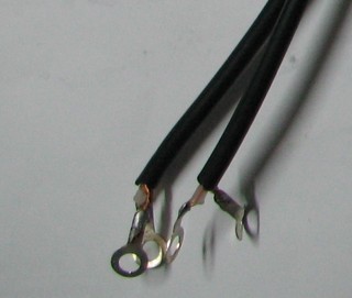

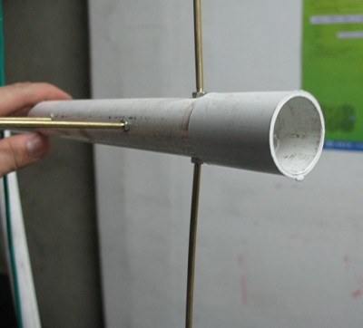

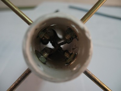

根据软件算出阵子的各项数据。
为方便阵子的固定,选择了铜焊条套丝扣的方法,
然后用螺丝把阵子固定在pvc塑管上。
固定阵子前,先把馈线和天线头焊接好。
馈线同时也固定到阵子上

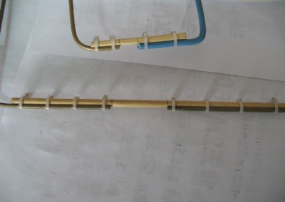

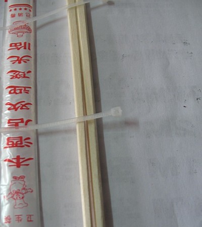

UV段的阵子和反射器之间用的是尼龙扎带方便筷捆绑固定
阵子和反射器部分,完毕。

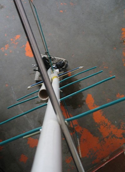

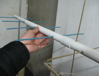

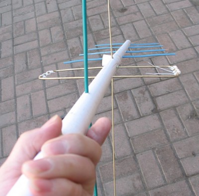

在往后的制作过程中,是增加引向器,这个过程走了一段弯路:因为过分依赖其他火腿发表的关于moxon增加引向器的帖子,在按照其数据增加引向器后,没有打到卫星。开始一直怀疑是我制作工艺不精确的问题,但是,直到那一天----------
直到那一天--------2010年12月29日。索性拆掉了引向器用手台5w功率瞄准了“希望一号”............奇迹发生了!!
这个没有引向器的moxon在希望一号上喊到了樊老BA1EO和日本7M4DUI。
雀跃狂喜之余一下子明白了原来是论坛上ham的帖子引向器数据有问题。错误的引向器数据非但没有增强发射效率反而起了反作用。
所以,moxon天线增加引向器一下子显得更加重要。

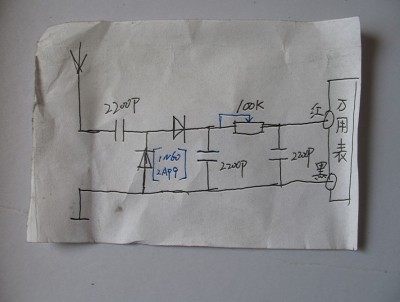

增加引向器成功与否,关键在于辐射出去的信号是否共振加强,检验工具尤为重要。(呵呵,其实也很简单,难不倒咱喜欢diy的火腿)

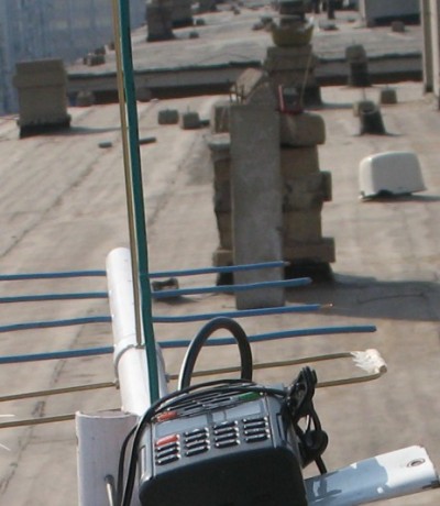

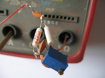

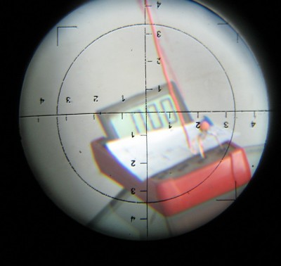

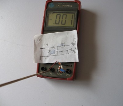

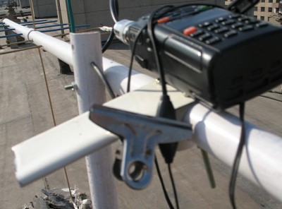

开始制作简单场强仪:
材料:2200p瓷片电容3个   1N60或2AP9两个  100k可调电阻一个  万用表(我用的数字表)   待检验频率的四分之一波长导线各一根。
[ 此帖被BG2TOS在2012-05-30 17:04重新编辑 ]
岁月如刀     我似切糕
BG2TOS@126.com
离线BG2TOS
1749

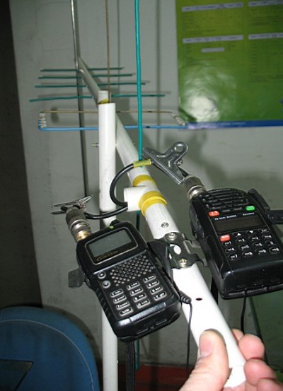

只看该作者 3楼 发表于: 2012-05-30

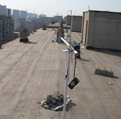

简单搭建个电路,直接插到万用表接线柱上。
用直流电压的最小一档。
从柜子里翻出好久不用的山寨望远镜.........
找一开阔之地.......手台接上天线,1w功率长发..........远处场强仪一丝不苟!
小铁夹,发挥了很大的作用
[ 此帖被BG2TOS在2012-05-30 17:19重新编辑 ]

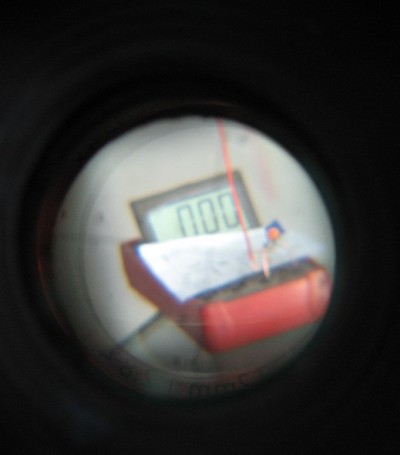

前方的敌情...........
钳子剪刀一块上,咔咔咔,剪掉不良分子........
“场强”和“驻波”,我更相信前者。

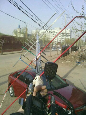

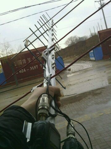

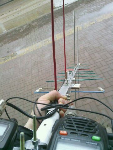

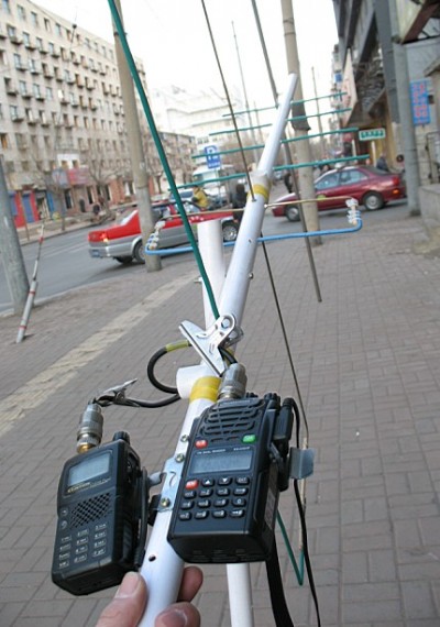

楼群里打卫星比较无奈,一线天。出租车师傅看着我的“表演”差点儿肇事
经常会有人问:那个BB机干啥用的?     哈   显示时间。

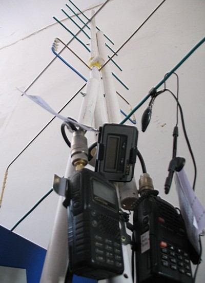

通过实际场强测量,得到的引向器的数据如下:
V 引向器和阵子距离 55cm  长度92cm
u 引向器和阵子距离 14cm  间距都是14cm 长度分别是 29  27  26  25
但,因每人制作的材料不同精度不同以及线缆等其他因素的差异,此数据仅供参考,还应该自己实际测量为准。
在此也希望喜欢diy对此天线感兴趣的朋友们制作成功。
以上照片为2010年diy纪念。
呵呵 ,那段时间里迷上了业余卫星,东北沈阳寒冷的冬季丝毫阻挡不住对业余卫星的热情,经常下雪天零下18℃带着手套手拿天线在外面通联。
用此天线分别在ho-68  ao-27  so-50  ao-51上面通联了不少国内外火腿。

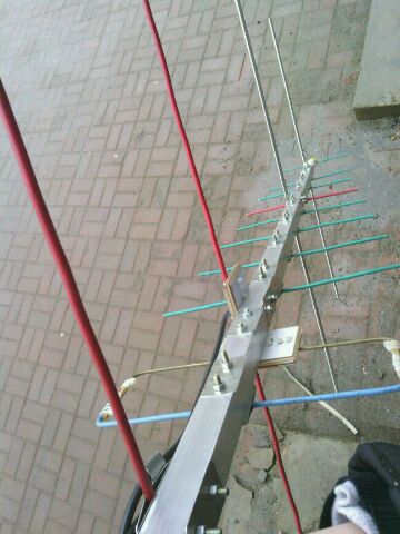

今年对此天线进行了升级改造:
主梁去掉了pvc塑管,改用铝方管,比以前轻便坚固些。
V段增加一级引向器,使得v段上行信号加强许多,打上去更容易些。
