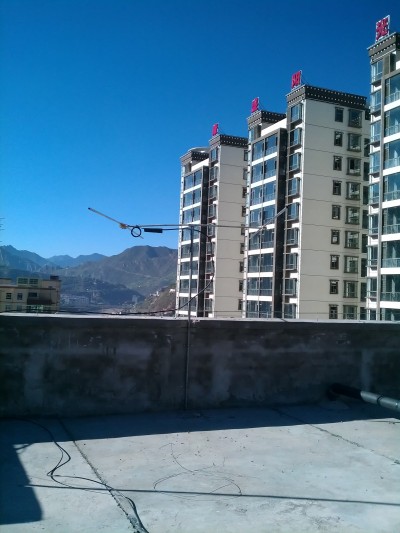

呵呵,各位,AW07A,还是不错的,值得相信和拥有的,今天换成50-7线绕空心巴伦9圈,直径12cm,测试驻波30M时1.1,29.6可以发射,之前把振子锯短了,郁闷呀!今天对准东方,通联BG9HB、BG6JVI(在成都),BH8BEJ,8区、9区一下都有了,兴奋呀!还有一个台湾的BX4BF,不知道抄收呼号正确不!

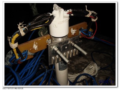

4.还有个图我找不到了,有次架设YP-3,我用7.2米铝杆5节架起21兆八木,当时那个扼流圈巴伦我就把圈套在铝管中图省事,照你们那么说我扼流圈不能有铝管金属穿插,我还不用QSO了,实际呢?----------不过是我频繁野外当中忘却的一次,也许我不否认理论不让那样,但我哪次没QSO呢?野外一把一把的~~~~

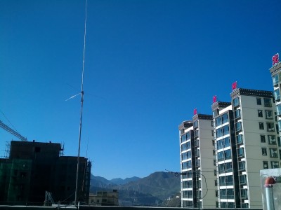

架好的天线,离地面不是很高
和华鸿5.2mGP天线和谐相处!
GP天线要高些!
