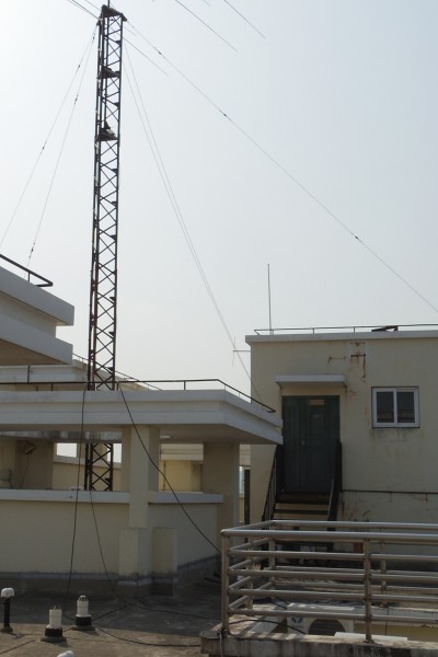

所有拉线材料到电力附件门市去买吧,拉线用22的热镀钢绞线,绝缘子买1元一个的瓷瓶就是了(上面照片上的那种),接线两端可以用nxt-1,nut-1夹,或上端用衬环和双槽夹板,下端用花兰、夹板、拉攀。拉线夹角40~ 60度。拉线每截长度参照天线手册p627上的数据。建议拉线上部每段小于4.8米
学习了,谢谢分享!
另外,第一版中文《arrl天线手册》相关拉线的图表,频率最高到28mhz,建议14英尺以下!并非最高波段的1/4。

谢谢你的建议,在论坛看了很多天线塔的帖子后,打算用7股钢绞线!
今天架塔完成到6米高,为人员安全,明天说什么也要搞一层拉索!

前几天把塔升高到10米,最高的天线准备假设在14米位置,拉索换成304不锈钢直径8毫米,卡口也换成不锈钢了,这套不锈钢很费银子,不过可以一劳永逸。再者,毕竟架设在19楼楼顶,安全一点睡觉都踏实,别哪天锈蚀后发生事故,那可是要吃官司哦。拉索全部低于2米一段,期待天线架上有个好效果。

我的塔高12米,拉索1-2-4-余下的长度
拉索不绝缘=降低铁塔高度。
费劲把铁塔竖那么高,因为几个绝缘子又把塔降低,不划算。
拉索绝缘前后驻波无明显变化。
