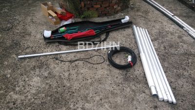

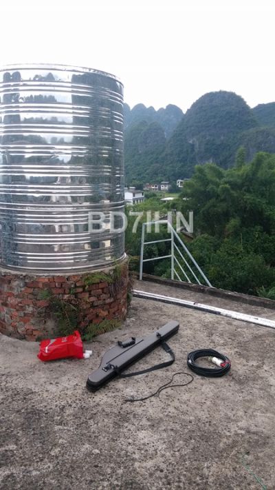

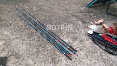

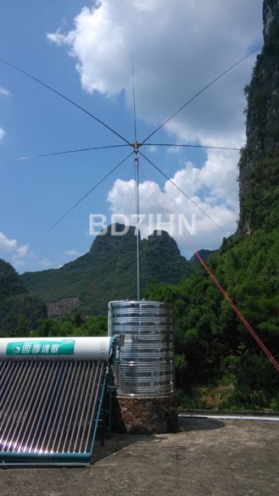

今年八月我去广西旅行,期间有架设电台。下面用图文分步骤介绍架设天线的过程。
天台的空间够大,操作就方便,可以一次把东西都拿上去。准备把天线安装在那个扶手梯的栏杆上。
拿出各节支撑杆,装上底下的泡沫海绵。最粗的那根装了一根螺栓,所以不需要装泡沫海绵。

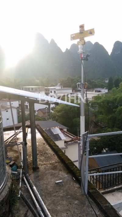

各根振子都是电线,穿在相应的鱼竿里,备用。因为当时已经傍晚,所以决定先不装垂直天线的振子,只装20/17/15米三个波段。

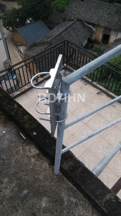

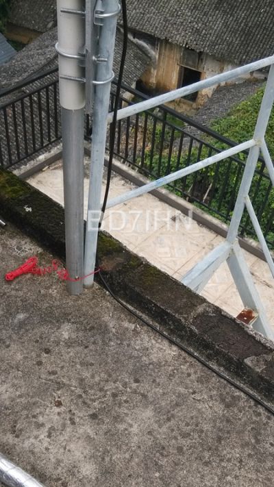

把固定支撑杆的铝板装到栏杆的立杆上。因为这根立杆有点歪,不垂直,所以紧固件我少装了一个狗牙。

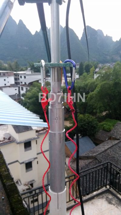

套上最下面那节支撑杆,尽可能把它调成垂直状态并上紧固定。
插入各节支撑杆,最细的那节顶端装上各种紧固件及巴伦。

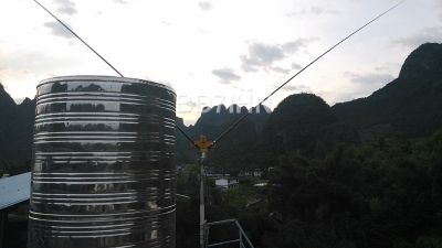

先装正V天线20米波段的振子,装上后基本不影响天线的转动。
接着装水平天线17米波段的振子。
最后才装倒V天线的振子。由于鱼竿有一定的弹性,即使压在地上有点弯也不怕。但这时候天线想要转动就比较麻烦。所以倒V天线是最后才装的。

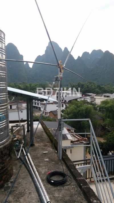

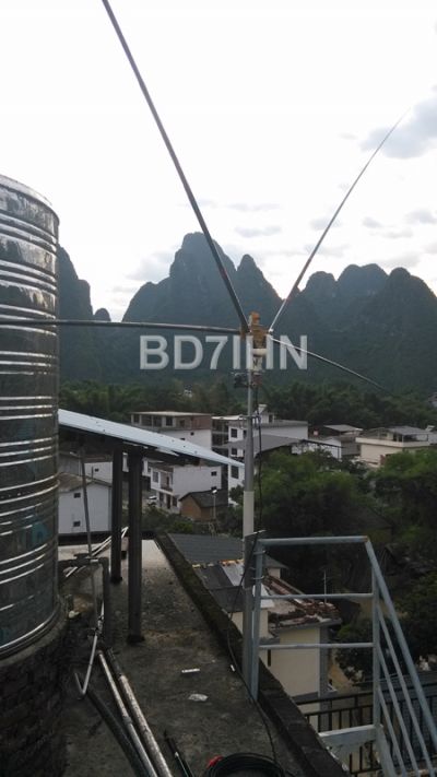

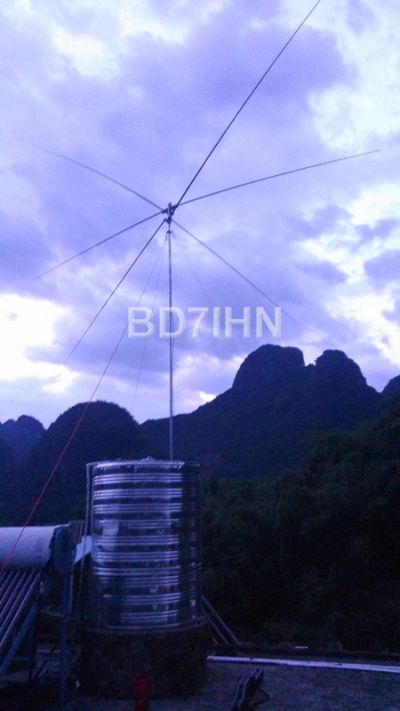

接着来,把风绳拉索挂上去。
升起支撑杆。当振子都升起之后,把天线转动到需要的方向,固定好风绳。

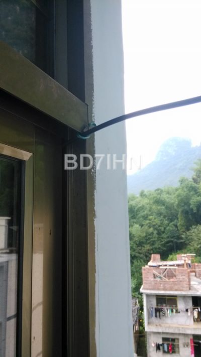

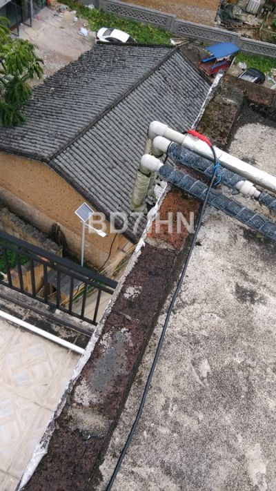

馈线要安放固定好,以免绊倒人。
馈线在引入电台室的路上,必要的地方要固定一下,以免出现滑落或者摆动造成意外。
入户点选高一点,这样在阳台活动的时候,不容易意外触碰到馈线。
终于连到电台了。按这样的程序,一个人操作,装好天线,我大概需要2个小时。拆和收拾天线,需要差不多的时间。
后来,我又给它加上了12米波段的垂直天线和40米波段的倒V天线。
