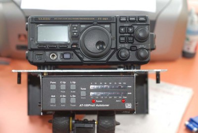

离线BH4XCI
501
只看该作者 204楼 发表于: 2012-09-04
回 bg1kiy 的帖子
bg1kiy:
天调面板大小只开Z11和100PRO的尺寸,其他尺寸的天调只能放在面板下方合适位置,露出指示灯就行了。我安装的IT100的天调就是这样。
看看我的天调和机器都装在一边了,留点空间当仓库用!
多提建议!

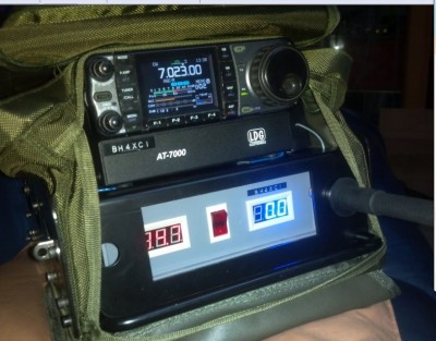

BH4XCI:看看我的天调和机器都装在一边了,留点空间当仓库用!
[图片]多提建议! (2012-09-04 11:32)
这图也太考我们的眼球了。不能够搞大点?哈哈
离线BH4XCI
501
只看该作者 206楼 发表于: 2012-09-05
回 BG8GHH 的帖子
BG8GHH:
原来设计放天调的位置,我把我的锂电池卡在那,不影响两边的天线座!
这样不知道够大不!

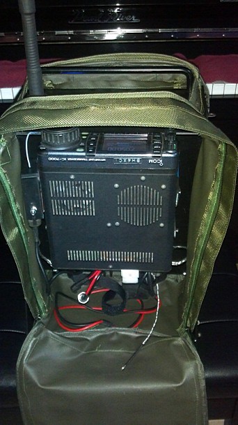

再来一张!

离线bg1kiy
1302
只看该作者 209楼 发表于: 2012-09-06
回 BH4XCI 的帖子
BH4XCI:[图片]
这样不知道够大不!
....... (2012-09-05 13:34)
有点意思,你把电流电压表改成黑色会更好看点。天调会影响天线座的安装吗?你要有时间可以再试试,把天调安装在电流电压表下面。你的这款天调没有指示,不用监看。这样安装感觉会更好。

bg1kiy:有点意思,你把电流电压表改成黑色会更好看点。天调会影响天线座的安装吗?你要有时间可以再试试,把天调安装在电流电压表下面。你的这款天调没有指示,不用监看。这样安装感觉会更好。 (2012-09-06 08:45)
我用的是30AH的锂电池,天调和电池放在一起的空间不够!两边的天线座都不影响,电池正好卡在天线座的下方,留有空间!
至于机器下方和电池的下方的小空间可以放地网、电键......等。
我这样的安装对电台的安全保护有问题,还要慢慢改......

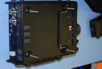

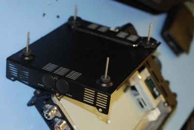

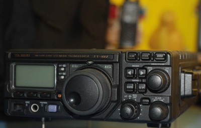

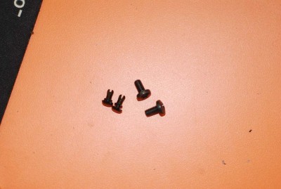

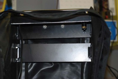

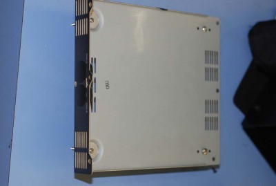

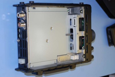

897D的安装改造过程:第一步
因897D没有车载支架,故对897D的固定做了固定支撑。完全不破坏结构。非常简单。只需数分钟解决。看图吧
1.全景图
2.打开电池仓的后盖
3.取下背板
4.拆掉脚钉的四条固定扣,2条螺丝,2个塑料固定扣。穿进3MM的螺栓固定结实。

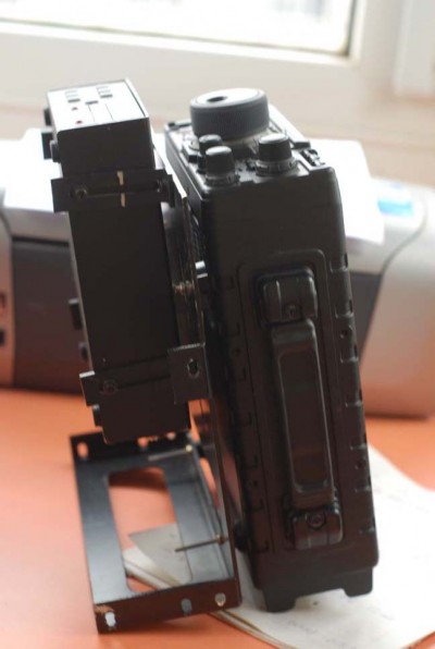

离线bg1kiy
1302
只看该作者 213楼 发表于: 2012-09-10
回 bg1kiy 的帖子
再来,安装好后盖,就可以了。机器靠4条螺栓固定非常结实。897D有个好处,如果有合适的电池放在机器了,就可以吧机架的电池仓省出来了,可以放其它设备或者增大电池的容量。

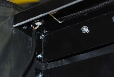

Re:2012年BD1KIY天线工厂最新开发diy小型短波超短波战术背负天线系统。多 ..

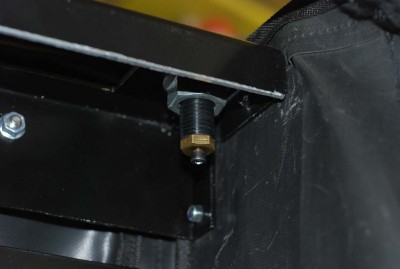

天线接口安装。一个HF,一个U/V

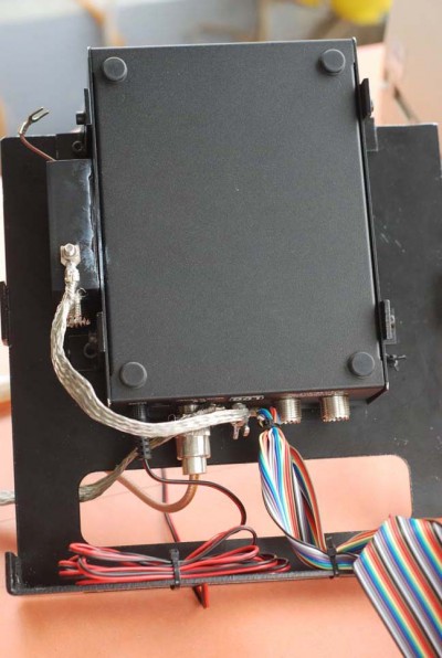

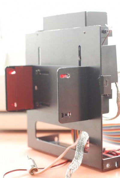

我把TK90拆下来了,设备板的安装就可以看清楚了。准备换897d。
天调连线方式
[ 此帖被bg1kiy在2012-09-10 16:17重新编辑 ]

设备板安装结束,就是量好尺寸开孔。很简单。
农行账号:95599 8001 44809 31915 黄少华

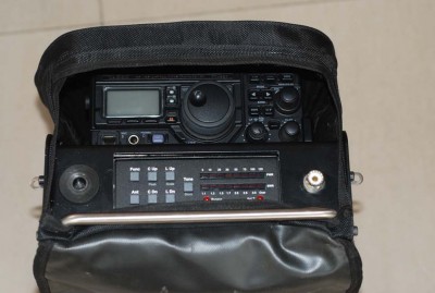

只看该作者 217楼 发表于: 2012-09-10
看看装进包里,效果挺好的。挺饱满的。

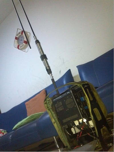

最后一步,锁紧所有螺丝,连接馈线及电源,开机调整后,就可以通联了。
