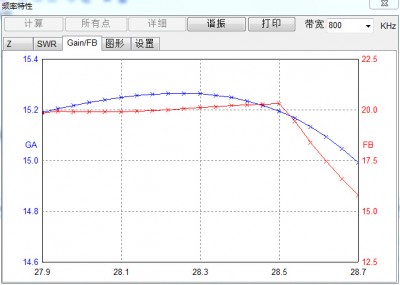

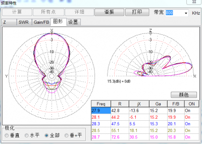

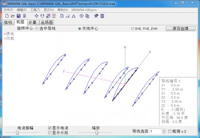

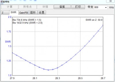

只看该作者 186楼 发表于: 2015-06-15
回 肥M 的帖子
肥M:
7米左右吧
这个版本如何,七米五主梁,六公斤的,实际性能你问问乡长,他在用

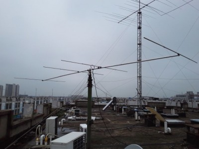

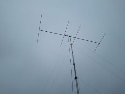

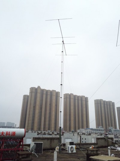

只看该作者 187楼 发表于: 2015-06-16
六米安装
[ 此帖被BG5EHX在2015-06-16 21:02重新编辑 ]
