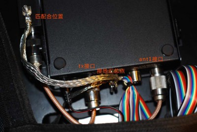

                                                                天线系统安装简要说明
1.安装面板的短波天线底座配件。(如有UV段,在另一侧圆孔安装烟袋锅接头,并焊接好足够长连接线)
2.安装整体架子和背包(见背架安装图),把设备和天调安装好。
3。把匹配器粘接在天调的侧面适当位置,匹配器的顶部连接线焊好焊片后,安装在短波天线底座的M4螺丝,紧固好即可。

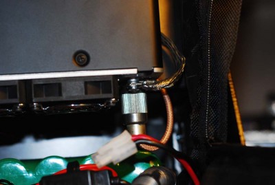

4.焊接-3连接线,裁剪合适长度,焊接接头。正确连接发射机和天调。发射机输出端接天调的TX。天调的ANT1接匹配器的接口。(如有UV段天线,烟袋锅连接线接发射机的UV端口)
5.地网的连接,把30CM银色地网线按实际长度进行裁剪,并焊接焊片。把发射机-天调-匹配器的接地串联起来。40排的5米地网焊好焊片后接在天调的接地端口
6.发射机和天调的供电连接
7.安装好所有后,检查一下地网牢固性和安全性。特别是发射机正负极连接。
8.拧上鹅颈弯头,连接镀银线圈和3米鞭状天线。
9。发射准备,固定使用时最好把地网完全拉出,调节镀银线圈的调节环。(7M大概位置:50圈左右    14M:20圈左右),其他波段按照1/4波长换算即可,选择波段发射点的标准:天调调节速度快,驻波显示最低即可。

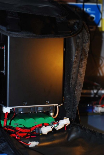

Re:2012年BD1KIY天线工厂最新开发diy小型短波超短波战术背负天线系统。多 ..
上点照片作为参考:
发射机底部接地连接
天调及匹配器连接图

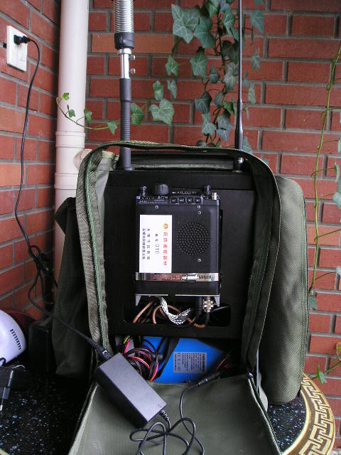

我的也组装完了,817没机架,我用了不锈钢抱箍,

只看该作者 192楼 发表于: 2012-09-01
回 bh4tyd 的帖子
bh4tyd:[图片]
 (2012-09-01 11:03)
817装上看着也不错。CW没问题。SSB只有看传播了
