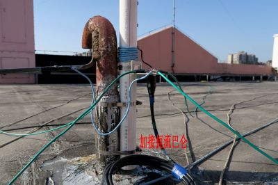

朋友送我一套摔坏的正V天线,完全修复已无可能,所以决定改一付垂直天线。
经改装调整,今天已全部安装调整完成。
看照片和数据:(点击图片可以看大图)

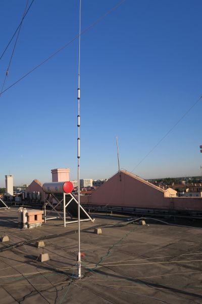

天线全貌

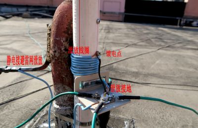

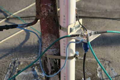

地网和馈电点

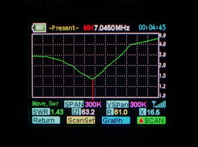

7兆数据

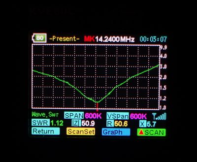

14兆数据

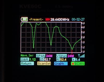

14 、21、29兆数据

离线bd1hp
1194
只看该作者 4楼 发表于: 2015-09-25
回 BD2SHV 的帖子
BD2SHV:电磁环境怎样? (2015-09-25 20:24)
比我的八木天线S表高出2个S,一般在S7左右。
BD1HP/刘和平

回 bi3myu 的帖子
bi3myu:呵呵,效果如何? (2015-09-25 20:25)
今天下午在14.270与广州的BD7IWW做了通连,他收我59+10,我收他59+15。
我用的100W 他用的500W,看来还可以。
BD1HP/刘和平

离线bd1hp
1194
只看该作者 9楼 发表于: 2015-09-26
今早被机器外壳电了一下,才想到很可能是天气干燥,这垂直天线感应到的静电造成的。
马上到楼顶给这垂直天线加了一个静电泄放线圈,又加了一个扼流巴仑,
如果没问题,再把天线座密封包严就OK了。

离线bd1hp
1194
只看该作者 13楼 发表于: 2015-09-26
回 bh4jvk 的帖子
bh4jvk:我也有条闲置的正V 天线    刘老师能不能简单描述下 注意事项   (2015-09-26 12:08)
基本上就是你看到的这些了,地网我只用了4条5米长的摊开布设。主要工作在20米波段,但从参数上看别的频段也还不错,但效率就不好说了。
关于地网的高度,由于高架地网我怕影响别人走路,所以用的是平铺的方式,馈电点高度30cm左右。想要效果再好一些,要多铺设几条别的频率的地网,看自己的条件吧。
如还有别的问题也可以在这里讨论。
傍晚时实验了一下40米波段,通到了BH3BWH  BI4JUS  BG3FK  BD3CC  BD6RN 等,给我的信号报告均在59到59+20范围。看来7Mhz不用加10米长的地网也能用。(也可能与我的地线接避雷网有关,效率可能高一些)
[ 此帖被bd1hp在2015-09-26 19:01重新编辑 ]

离线bd1hp
1194
只看该作者 15楼 发表于: 2015-09-26
回 bg1tgf 的帖子
bg1tgf:最上一节好像加长了? (2015-09-26 20:15)
你说对了,由于原振子是配电容帽的,我怕风阻大就没用,换了一根1.8米长的。
BD1HP/刘和平
