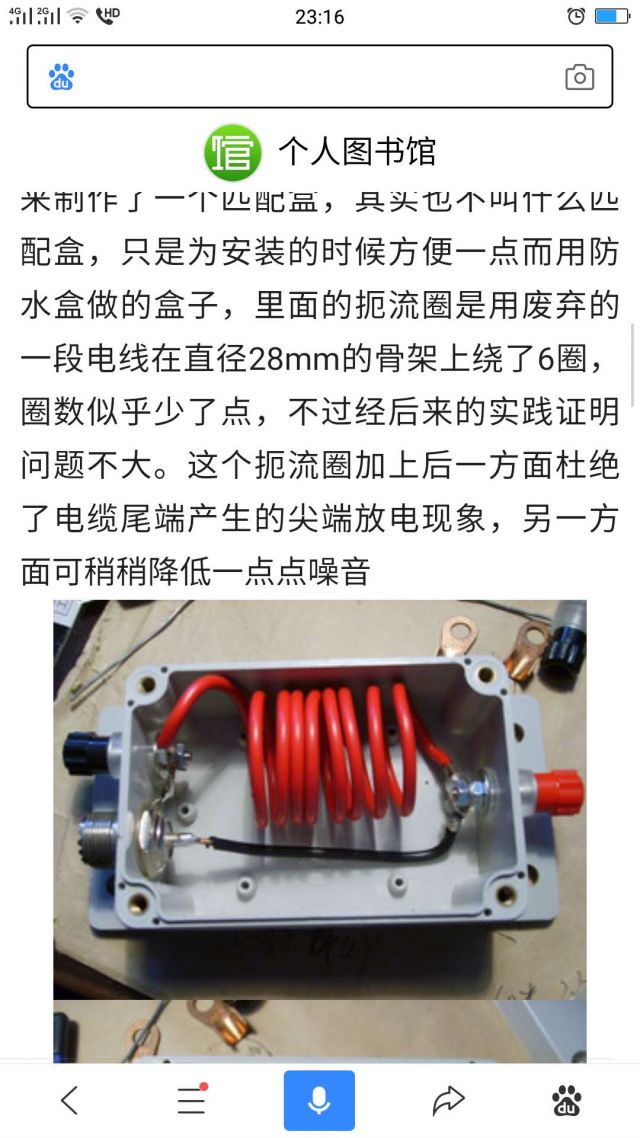

回 bh4rxp 的帖子
bh4rxp:需不需要弄个巴伦?
 (2016-06-08 16:47)
要加一个扼流巴仑,用于抗功率回馈。

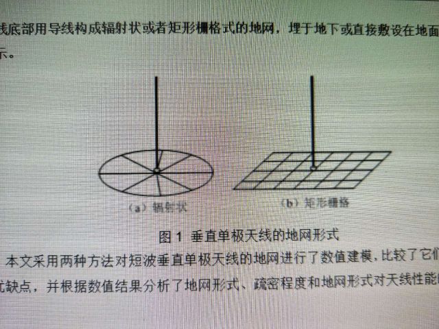

刘老师这个gp天线架到彩钢房顶上,房顶当地网如何?
离线bd1hp
1194
只看该作者 70楼 发表于: 2017-05-11
理论上没问题,但要保证每块彩钢板长期相互可靠的连接是个问题,不然时间长了效率会变差。(也可加几条地网做保障)我这里没有条件,你实验一下。

可以加一 个巴伦再升高3米,可以不 做地网吗、求教。下图这种

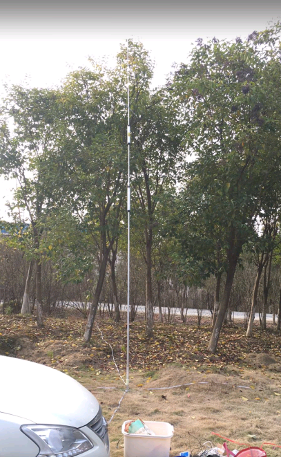

只看该作者 79楼 发表于: 2020-02-16
[attachment=757151]
