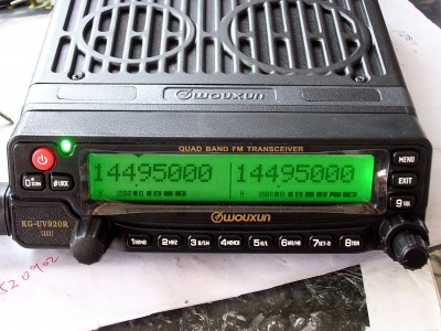

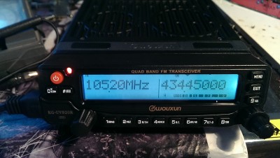

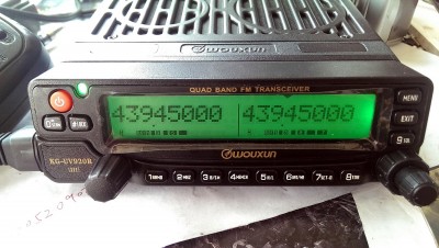

欣闻欧讯新出了一部四波段车台,对于国货的进步那有不鼓励和支持之理,一时心痒想尝尝鲜,于是也去买了一台试试。

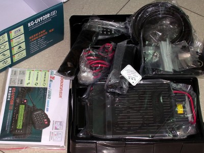

机器到手之后打开包装箱发现里面的配件真可谓齐全,不单配备拖咪、电源线、保险丝、主机安装架和螺丝等,还配有两种角度的机头转换架和分离安装后盖,而且还有咪架和5米长的机头延长线,这些配件在很多进口机都是作为选件要另外花大价钱去购买的,足见厂家的厚道。
离线BA7IA
11179
只看该作者 1楼 发表于: 2013-10-30

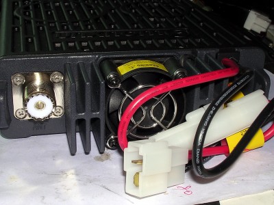

机器的外观很漂亮,采用铸铝机壳,机后有一个散热风扇,可以通过菜单设置三种工作模式,散热是不用担心的。
标配是机头上翘一体化安装,老实说在外观上跟进口机的差别已经不是很大了,尤其是那昂起上翘的机头,当机器水平安装时的感观非常之好,显得很高档的样子。

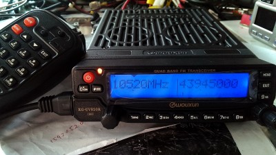

通电开机,机器除显示厂家名称之外还同时显示电源电压,兼有语音报告机器所处的功能模式。显示屏显示的字迹清晰漂亮,显示屏背光默认是蓝色,可以通过菜单分别设置机器在待机、接收开静噪和发射三种状态时采用蓝色、绿色或者白色的背光。
使用时随着机器状态的不同显示屏变幻着不同的颜色,有非常科幻的感觉。既然配有三原色的背光灯,如果厂家可以开放允许设置多些颜色就更好了,比如有本人所偏爱的琥珀色和紫色等。
接下来就对比着说明书熟悉机器的功能操作。机器的面板按钮数量不多,每个按钮都被赋予了一个快捷键功能,随着第一次按键之后,键的功能会有所变化,自动转换成有关的输入功能,对机器的更多设置则被集中到菜单键里面。
对照说明书进行操作,感觉机器的功能还是比较丰富的,有些是国产机特有的特点,例如中英文语音提示,调频广播接收等,甚至有HAM开玩笑说如果再增加USB接口能播放MP3的话,就可以代替车上的收音头了。但有些功能可能在业余应用中恐怕用处不大,比如加密通讯功能,“遥毙”“遥晕”功能等等。

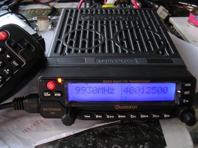

这台机器的工作频率范围可以说是开了国产机的先河:接收八个波段,发射四个波段。但是能够双频收发的只有VHF和UHF两个波段。具体的说就是显示屏左边通道能够处理八个波段的接收和四个波段的发射,而右边通道只能处理VHF/UHF两个波段的收发。
主机上由两个小喇叭分别输出左右两个通道的接收声音,试用感觉喇叭的声音响亮,音量调到02~03档就已经很响了。
同时在机后也有两个对应的喇叭输出插座,试了一下不能像IC-2720H那样实现一个外接喇叭输出两个通道的声音,因此,使用外接喇叭的活一定要接两个。
我就想当然了:既然机器已经存在两个独立的音频通道,机器何不顺手增加调频广播的立体声接收功能在里面呢?

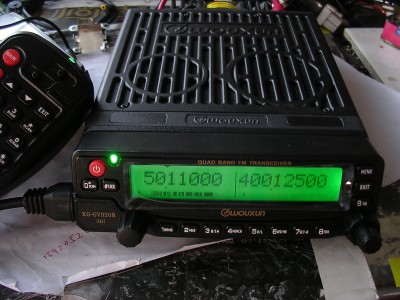

以下是使用手册上的机器工作频率范围:
26.000~ 29.995MHz---收发
50.000~ 53.995MHz---收发
76.000~108.000MHz--调频广播接收(100KHz频率步进)
108.000~136.000MHz---接收
136.000~174.995MHz---收发
320.000~349.995MHz---接收
400.000~479.995MHz---收发
700.000~985.000MHz---接收
除了调频广播段是宽带的FM接收之外,其他波段都可以设置窄带AM/FM模式接收,航空段可自动转换为AM模式接收,发射则全为FM模式。
在136.000~174.995MHz和400.000~479.995MHz这两个波段中均可以实现双频两个通道同时接收的功能,而其他工作频率只能通过左边通道实现。
经过实际测试,除了700/900MHz波段,接收灵敏度都很高,在各波段的中间约-128dBm信号电平就能开静噪,在约-101dBm信号指示满表。
700/900MHz波段则要约-100dBm才开静噪,约-69dBm信号指示满表。
在测试时发现左右两边的信号指示有差异,相同频率同样的信号电平右边已经是满表指示(S9),而左边的指示却是(S7)。
但是两个通道打开静噪的信号电平是一样的,由此看来两个通道的灵敏度是一样的,只是可能信号表指示的调整校准有问题。
发射功率各波段也跟手册标示的相同,还略有超越。
10米波段---11W
6米波段----56W
VHF波段----54W
UHF波段----43W
发射功率设置了H、M和L三档,L功率被固定设置为5W,比较有特色的是M档的功率可以在菜单中自己进行设置,应用起来比较贴心,兼顾了节省电力和实际通讯效果的平衡。

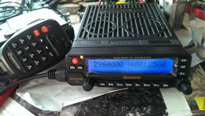

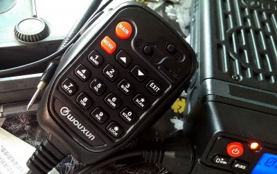

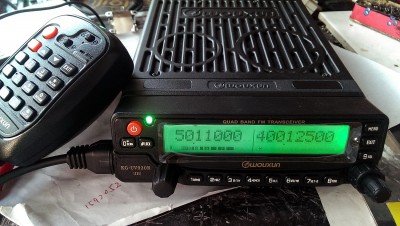

再有一个比较赞的是机器所配的拖咪,骤眼看上去这个拖咪没有什么特别,但是内部居然内置了喇叭,这个喇叭的音量还可以通过拖咪顶上的小电位器来调整音量大小,通过菜单的设置可以让左右两个通道的接收声音由拖咪中的喇叭发出,也可以由主机+拖咪的喇叭同时发出。
拖咪上的按键功能几乎对应了面板上的按键功能,也就是说不用操作机器面板,在拖咪上也能操作机器的所有功能,这方便于在驾驶中进行操作调整。呵呵,拖咪上就差没有液晶显示屏了,否则,都可以甩开机器的面板了。
拖咪上的按键还有背光功能,方便在夜里进行操作,如果觉得刺眼,还可以通过拖咪上的开关把它灭掉。
感觉拖咪的设计虽然在外观造型上不及有些进口产品那么大气,但是却是非常的人性化。

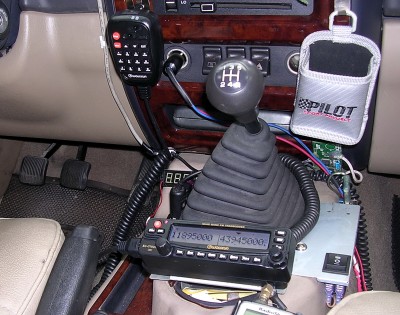

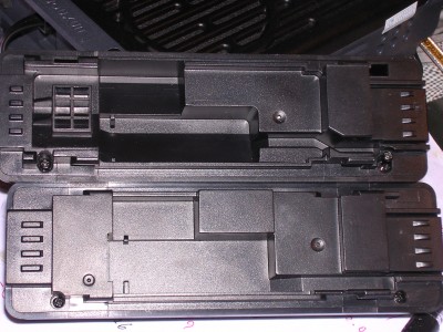

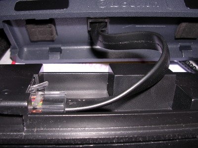

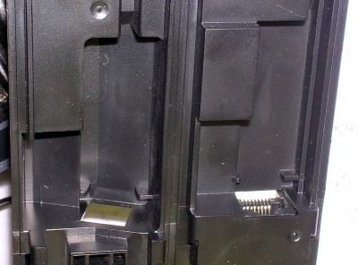

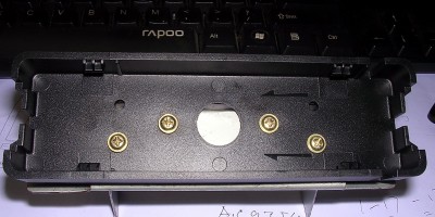

我的JEEP 2500安装位置有限,只能采用分离式安装的方法,以前也已经用这样的方式安装过IC-2720H,现在打算沿用同样的安装位置和方法,把原来的面板安装架进行适当加工以适应KG-UV920R(III的面板安装位置。

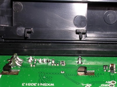

由于当初安装IC-2720H面板时已经采取的上翘的设计措施,因而,安装KG-UV920R(III的面板就不能再用其上翘的斜面转换安装板而要换上直面转换安装板,在安装时发现了几个问题:
第一是转换安装版其中的一个撑柱和电路板上对应位置的焊点相干涉,焊点是不能动了,只有用剪钳把安装版剪掉一点来对付,估计是两部分的设计人员没有相互沟通好所致。

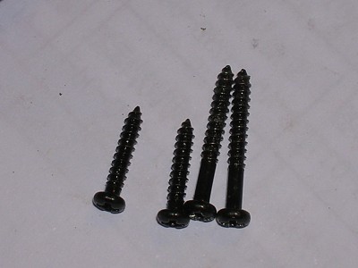

第二是安装斜面转换板和直面转换板的螺丝竟然是采用两种不同规格,按照节省成本和方便安装的原则应该是采用同一种规格的螺丝为好的。试想每台机都需要多配两个小螺丝,批量大时就恐怕是小数怕长计了。
况且采用两种规格的螺丝在安装时也容易出错,是弊大于利的。
第三面板安装好直面转换板之后,想再安装上主机上,竟然发现引线的位置不够,令面板很难安装(机器端插头顶住面板的引线位置),我是不敢硬压引线暴力进行安装。
看来要顺利安装可能要用短一些的插头和细一些的引线,否则就要像斜面板一样加厚一点转换板里面的空间。
离线BA7IA
11179
只看该作者 7楼 发表于: 2013-10-30

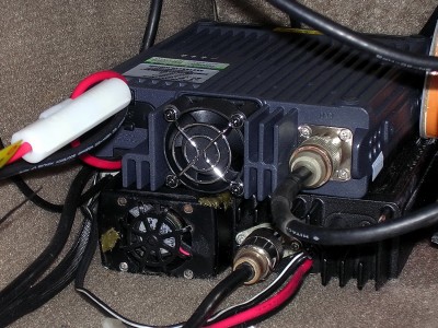

面板固定板上比较人性化地设置了几个方向的引线出口,我从比较美观的右下方引出,主机就放在后箱里,连接线有5米长足够有多。
拖咪架在驾驶台上找了个顺手的地方用双面胶粘住,拖咪就挂在上面,设置声音从拖咪发出,这样就更容易听到接收信号。

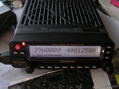

1)右边通道在VFO状态转换波段之后会冲掉先前设置的频率值,而固定回复到136.12500(VHF段)或400.12500(UHF段)频率上,这样右边通道每次转换波段之后都要重新设置频率,使用上觉得比较别扭。希望厂家能改进。
2)拖咪的共鸣设计可能有问题,感觉声音大而不亮,失真较大,像是有棉花堵塞喉咙或者重感冒鼻塞的话音,有点含糊不清影响了解度。不知道单是我这个拖咪出现问题还是通病?
