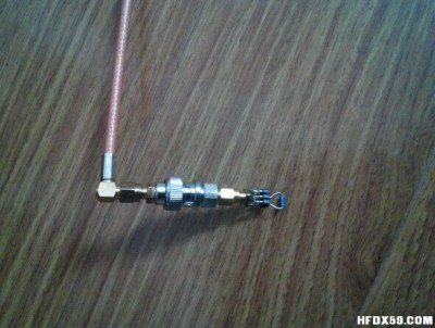

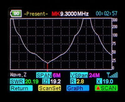

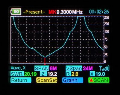

实测举例:
一段-3电缆长度是5100mm,末端开路。用KVE60C测下陷点在9.3MHz。
电线的电长度  300/9.3/4=8065mm
电缆的缩短率  5100mm/8065mm=0.63
很简单,有天分的朋友可以试试看。

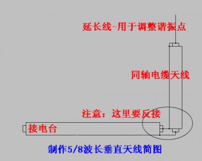

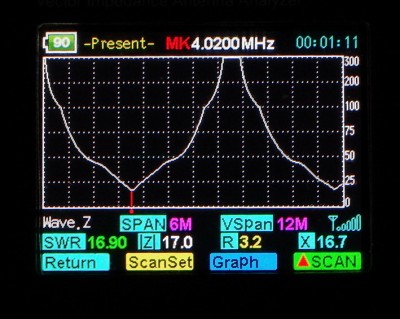

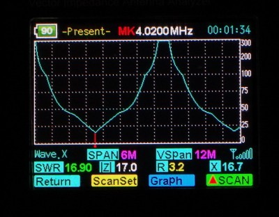

准备做天线了,又测了一根50-5电缆,长度是12.4米,下陷点在4.020MHz。
300/4.020/4=18657mm (电长度)
12400mm/18657mm=0.6645 (缩短率)
有了缩短率就可以做天线了,以5/8波长垂直天线为例:
20米 5/8 垂直天线 用电线要用12.5米长
用电缆只要用 12.5*0.6645=8.306米长
顶端接一段300mm长的4平方硬铜线,用于调整谐振点。
电缆穿进鱼竿里架好,用天分调整好谐振点就OK。
这天线也要接地网的,可用4根1/4波长的地网架空既可。
同理也可以做1/4或1/2波长的同轴电缆天线。
[ 此帖被bd1hp在2015-05-11 15:36重新编辑 ]

请问反接是什么原理 有啥区别?
www.qrz.com/db/BH1SCW
qq 1925270737
15098
只看该作者 7楼 发表于: 2015-05-13
回 bh1scw 的帖子
bh1scw:请问反接是什么原理 有啥区别? (2015-05-13 01:29)
利用外皮当振子,里面的芯线被屏蔽了~

我理解是从电缆外皮流入芯线,从下端流出,这样经过了电缆才获得了缩短。如果只用到外网就不会有缩短的效果。
至于反接,这是区别电缆与天线的分界点,可以这样理解吧。不过试验时也可以正接试试看,能找到谐振点就成。这种天线我也没做过,借这机会试验一下吧。

1/4或1/2波长可能需要阻抗匹配电路了。
5/8波长最妙的地方是利用缩短率的同时也解决了阻抗匹配问题。因为馈线的芯皮串接,总的电气长度是10/8=1.25波长,是1/4波长的奇数倍所以阻抗不高。另外,因为馈线屏蔽的原因,芯线不会辐射信号,只有屏蔽网的5/8 波长在工作,所以这个实际长度为10/8波长的天线会具有5/8波长天线的特性。如果用这个结构制作1/4或1/2波长天线,那么总的电气长度会是1/4波长的偶数倍,阻抗极高,如果不靠另外的阻抗匹配电路估计难以使用。以上只是个人理解,带有严重的主观臆断成分,权当闲聊。

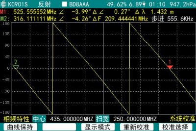

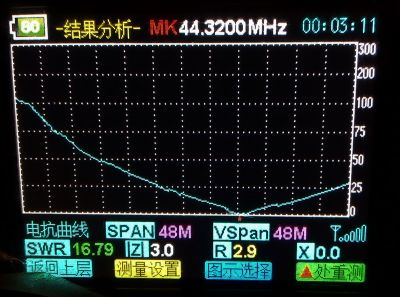

通常的术语叫做速度系数。测速度系数的直接方法,是测信号在电缆中变动一定相角需要走多大长度。
信号如果走过360度,就相当于走过了一个波长。但这个波长不太好测,理论上等效的办法是测两个不同频率的信号走过同一段电缆以后的相位差。当相位差为360度时,两个频率的差的波长(频差长)就是这段电缆的电长度。
用天分来测量的话,由于信号一来一回经过电缆两次,故应当用720度的频差长来计算。
实际长度除以电长度就是速度系数。
下面是一个实际的例子,找到相位两次转动360度的两个频率,直接读出频差长1.432米就是电长度。
发展科技爱好,倡导科学理性
离线BD8AAA
4997
只看该作者 16楼 发表于: 2015-05-20
试了一下楼主的方法也很方便。
仪器相位平面校准至端口,接上和上帖相同的电缆,测得零电抗频率52.552MHz
电长度=300/52.552/4=1.427m,和上帖十分接近。
发展科技爱好,倡导科学理性
