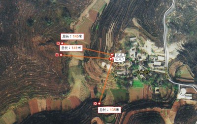

场地太大了天线显得太渺小  想在两个山头之间拉根长线  大概几百米吧 有什么尺寸限制吗    不要跟我说八木,我懂。只说长线
========================2013年12月六号编辑=========================
原来高估两山头之间的距离了,大概150米左右

跨度大了也不简单,张力大,要铜包钢,另外谐振也麻烦,给个立体图。如果跨越电台室的高度有10-20米,挂很多垂直天线或框型天线吧。

几百米的长线恐怕不好拉吧?我弄过10米高55米的长线想拉直都很难,中间垂度最低点甚至不到6米。就算楼主有办法拉直几百米长线,那线材也是要好好确定一下,因为拉力和山顶的风的作用力都不容小视。

看了楼主发的卫星照片感觉楼主若真心想玩线天线的话不如多立几根10米高的木杆弄个一百多米周长(用loop计算软件算一下)的水平框型天线或水平三角形天线,直接连平行馈线去你的电台室,带宽很好且仰角一样很低,一样能DX。

多付天线 长线是想利用地形,定向天线准备用方框阵列
