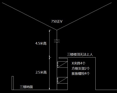

方案:
我家三楼楼顶面积小 上人困难,旋转天线麻烦,且三楼三面都有房檐,无法靠墙布置
因此设计在三楼布置2个方框架,且不布设风绳(为了安全还是加了2道)。
经过在net上请教各位大大,决定使用DN32四点五米+DN40四米管子(嵌套半米,螺栓交错打穿连接)主杆落房顶,靠墙扶竿。
上示意图(示意图中高度为初稿设想)

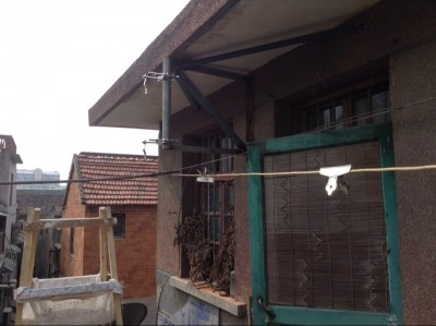

老爸亲自下料找人焊接,并且改进了我的方框支架不稳的问题(加了三角支撑,如下图)
架设之前经过和老爸讨论认为不拉风绳还是有点问题,本着安全第一的原则,在南北向各拉一条风绳,并使用2mm钢丝绳以及塑料绝缘子固定,绝缘子布置为1米/2米/2米
主支撑杆的选择,叶大认为至少在50mm(DN40以上(不含))左右,而我选择了DN32 非国标+DN40国标,刚好嵌套比较好,空隙较小(其实应该使用DN40非国标,DN32非国标真心太重了,没给老爸说明,只说了要嵌套间距比较小的,结果出现了点选择失误)
支撑杆4.5米+4米的选择也是经过考虑的,房顶2.8米高,支撑杆起立后能后,人能够在房顶抽出4.5米的第二节(由于DN32采用加厚非国标,我和老爸2个人才把杆子+天线抽起来!)

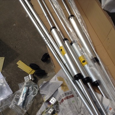

11月9日秋高气爽,本来想着慢慢折腾完天线的架设的我刚好当天有空,改日不如撞日,喊上老爸,安装X夹具,我开始拼装天线。
可能是说明书没读透,安装拉钉这节我是打了电话给叶大,叶大慢条思路说明了情况,拉钉原来是需要拉钉枪才能安装的。
好吧,我OUT了,呵呵!
迅速解决拉钉枪问题,花了1个多小时拼装好天线,这才发现仅6公斤多重的天线,一旦展开力矩还是相当可观的,单人把持险些摔到天线,由于楼顶狭长,我正苦恼怎么把天线安装上去,老爸给支了个招,使用2根拉绳拉着2根振子,安装盘作为支点,整个振子全部悬空平放,就像玩杂技一样,完成了天线与支撑杆的地面安装,不得不佩服姜还是老的辣!

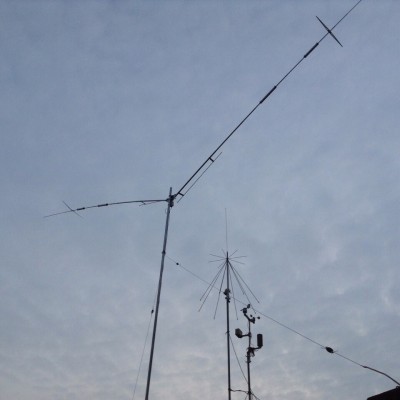

叫上媳妇拉着风绳,我和老爸两人扶起杆子,慢慢靠向房檐,完成了撑杆的安装。
搬梯子,上楼顶拉起第二节,安装3个加强螺栓锁紧2节杆子,最后固定好风绳,完成安装!
这一天的折腾,真心好累,两臂都是酸胀的。

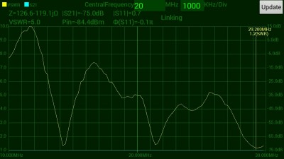

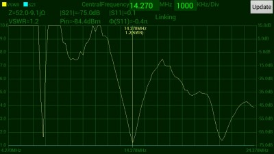

晚上用ATS3505B看了下,各项参数完美,8米高支撑杆,房顶以上5米高的安装高度,在常用的几个波段参数相当好!无调试安装成功,不过我也精疲力尽无力折腾了,呵呵。

自己跟下 加一张天分测试图
