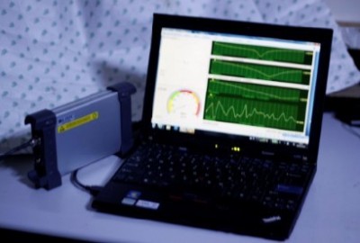

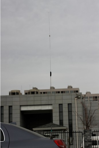

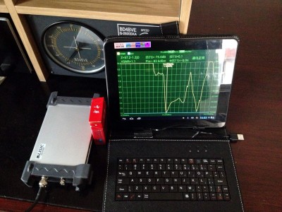

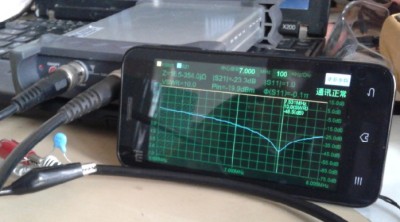

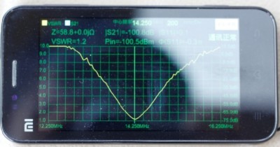

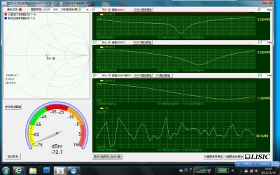

ATS3505B和普通天分不同,不是显示的电抗的模,还能区分感性还是容性,这个矢量分析能力给天线调试带来极大便利.
而且还有一个关键的功能,可以计算电缆远端阻抗,这样才能得到天线馈电点的阻抗,而并非只能测出从电缆看进去的阻抗(天分端口阻抗).
具体的设计和计算过程在pdf中。 车载缩短型GP天线制作BH1NUF.pdf (667 K) 下载次数:563 缩短型GP车载天线制作.pdf

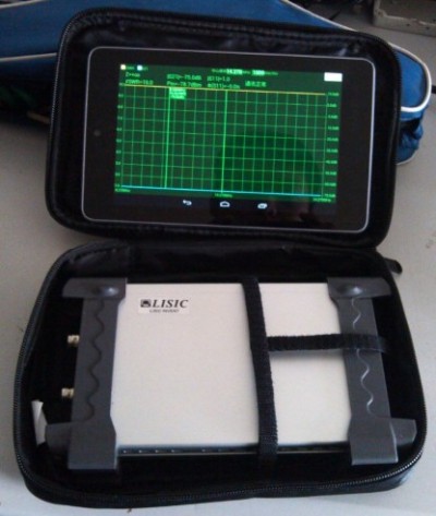

小平板ATS3505B

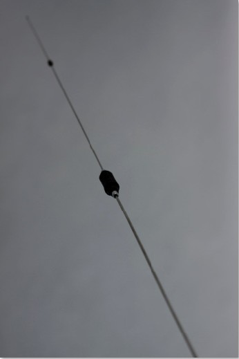

其实很多人对缩短型天线有个误区,认为靠加感可以调到50欧辐射电阻,这个从理论上来说是无法实现的,如果调到了,就是天线和线圈本身电阻和低损耗电阻帮忙呢,如果底部没有使用阻抗变换的话,只靠加感调节,只能调到天线在某个频点谐振,天线长度一定的情况下这个谐振调整电阻越低,天线效率就越高,但是这样驻波比就会上来了,所以很多单段天线才在底部做个L型匹配.GP天线地网很关键,地网不好,调到很低驻波比也没有太大意义,毕竟驻波可以靠阻抗变换获得,而效率确没法改善了.但是似乎加载天线除外,这中连续加载的滑波天线还是挺复杂的.

高速能上,过收费站也没问题,还有很大余量,但是小车限高的口过不去,跑120时,天线晃动但用的不锈钢榜弹性还可以,弯曲不是很厉害,有几次忘记了,过限高秆,也弯着过去了,

只看该作者 13楼 发表于: 2012-12-11
四寸
七寸
十寸+键盘

最近把天线拉成弓形试验了一下,果然盲区减小了,重新调整了加感,拉弯后谐振点变化很大,幸运的是辐射电阻竟然变大了,这个事情没有想清楚
