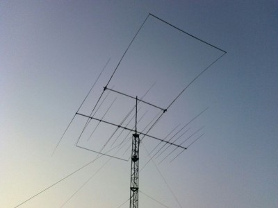

看看振子还挺直吧

真的直,这可都二十三米了,下面座看5处上八十米的:-*

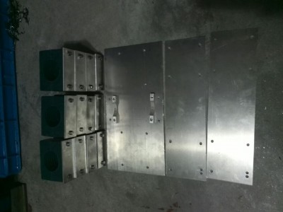

磨洋工。以后不做样子OP了,每每晚上四五个小时,做几个台,结果感冒一二周
今天搞定一点点东东

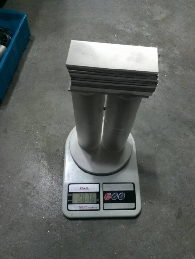

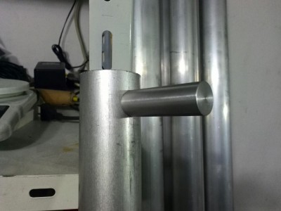

快齐了快齐了,比原来计划的总重加了有十公斤,什么东西都加大,希望不能拉纤能比较平直
这付天线真的算是难搞的

等总体效果照片

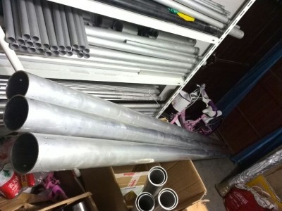

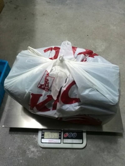

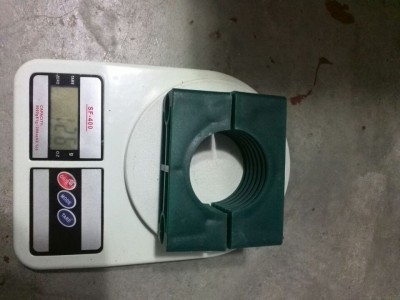

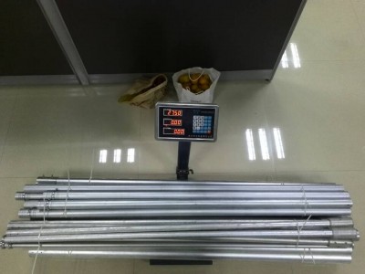

今天再磨出点零碎,后面再有二天室内的活和一周室外的活,要命的事,以后不干这么孙子的事了,累死人
40米MOXON用的管夹和Y3C14用的九米主梁,全是大家伙,车库现在发现真的小

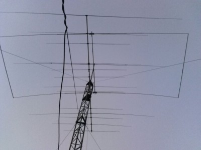

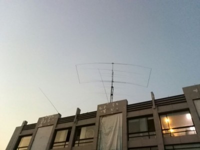

今天搞定了,没有烂尾,真累真累,太重太大了,上面的MOXON难搞,下面的Y3C14更难搞

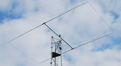

BG5EHX请继续完成MOXON40米天线大业
40m Moxon天线进展到什么地步了。
这种天线增益、前后比实在是不错,可惜40米波段宽度达到了15米,制作工艺,材料还是很不容易。您不妨实验一下前后两个单元,每臂都进行加感缩短,可能DIY起来容易些。虽然缩短之后前后比,增益有所下降,但是其主要特质并没有改变,这是其一。
其二,八木设计、仿制已经不少了,但MOXON作为一款性价比十分优秀的天线,一直没有人愿意像八木天线一样,去推广、运作。您有加工制作八木天线的经验,起码制作混合型20-10m,3-4个波段也应当不难实现,毕竟体积小了许多。比如以前介绍过的20m moxon 中间套15、10m3-4单元八木就是一个很好的思路。既发挥了Moxon的优异性能,又展现了八木的成熟与灵活。

上面的参数:最长单元才10.6米,跟一般的八木天线宽度差不多了,横梁才5.6m,够小巧了吧。希望您能继续完成40m MOXON大业,不一定非要全尺寸的,虽然技术上自己设计、实验,要难一些。就像你将318RJ八木pass,而改做全尺寸八木一样。您的技术优势和特长不是提供加工好的铝管,让更多的人分享你的成果才具有成就感。国外此天线1600多欧元,国内完成1/4的价格怎样,呵呵,纯属纸上谈兵。仅提供一个思路吧,制作的的艰辛,只有动手的人才知道。没有图纸,没有资料,也没有样品.....。玩无线电的人 ,需要激情、勇气和挑战。
附图:OB2-40M

只看该作者 52楼 发表于: 2014-11-27
他才十米多长,还要三十五公斤重,我这个十五米半的长度,也三十五公斤,是不是我用的铝管细了点

我喜欢318rj你停产了,懂得moxon的人需要它却无人愿意制作。主要问题还是体积和制作材料、工艺的难度。
虽然OB2-40M体积小,但是两臂振子的加强结构是很讲究的,重量体现在这了。其实这种天线不像Magic loop需要辐射体的粗壮,因为她本身就是一种线天线,如何提供良好的支撑结构才是重点。

80米波段到是可以搞加感的,四十米实际上我可以再减减重,拉纤搞起来。第一次搞这个天线,许多事没搞明白。搞明白后,天线已经装上去了

严重赞同BD2BH的建议,我很想上一付Y3C11或14,但实在又不甘心放弃40m,相信被同样问题折磨的ham为数不少,即希望高性能的天线,但环境(城市、楼房、邻居、高度、宽度...)又经常很残酷。
相信很多人都希望能工作在10~40m,有一定增益、前后比、仰角较小,10、15、20m性能不打折,40m折中一点也行——说不定因为没有40m波段而放弃(或犹豫)购买Y3C11、14的人可能比买了的人多的多。
所以BD2BH提出的应该是一个很有价值的建议,如果EHX能够提供一个受限环境中10~40m的解决方案,完全称得上是创举!
我个人的理解(或猜测),天线辐射电阻主要受有效辐射部份的电气长度是影响(天线的电磁辐射是一个能量传递过程,只是人们习惯于借“电阻”的概念来描述,实际并未消耗掉、而是辐射走了),那么按BD2BH说的moxon的振子适当缩短会导致辐射效率减低,但如果因为尺寸的减小让原来没法安装的环境可以安装了、原来不能工作的波段能工作了,人们还是愿意接受的。
EHX材料、工艺、MMANA方面的积累,应该是最具备能力尝试(部份)缩短型moxon可行性的,如果 EHX有意尝试,我愿意提供一台N2PK矢网,到60Mhz,smith能提供的信息比单出swr更全面。
