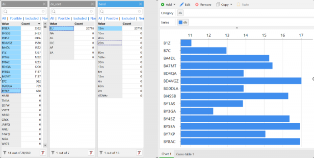

你只能羡慕地理位置不同,看了你的贴子,我看了一下上月底南方有优势的15m,选取的节点是德国,B1Z的确不强,供参考:

第一天北京下雨,影响很大,IIJ总结的时候也说到了,射不出去,不过这个对比看,这个和海盐的信息强度差不多

周六第一天蓝色15米信号到欧洲是要差很多,第二天绿色比较正常一些,但是和南方信号还是有一点差距。
