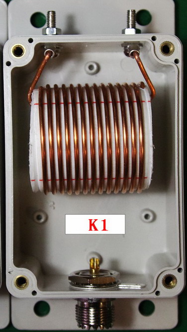

谢谢刘老师的技术分享。我想请问一下如果减小一点骨架的直径是否可以(比如35MM),如果可以减小直径是不是就应该相应的增加圈数了。
离线bd1hp
1194
只看该作者 83楼 发表于: 2018-05-30
电感量的大小与直径、间距和圈数等有关,如果直径小了加几圈就行了。
要求不是很严格3-5uh都可以,有电感表测量一下最好。

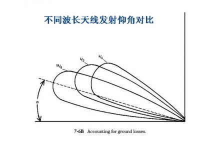

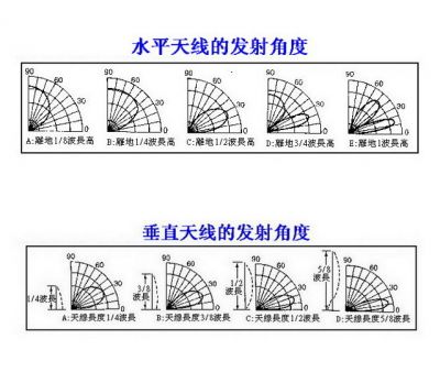

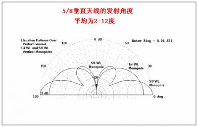

关于5/8波长垂直天线的资料
水平与垂直天线的发射角度
[ 此帖被bd1hp在2018-05-31 08:16重新编辑 ]

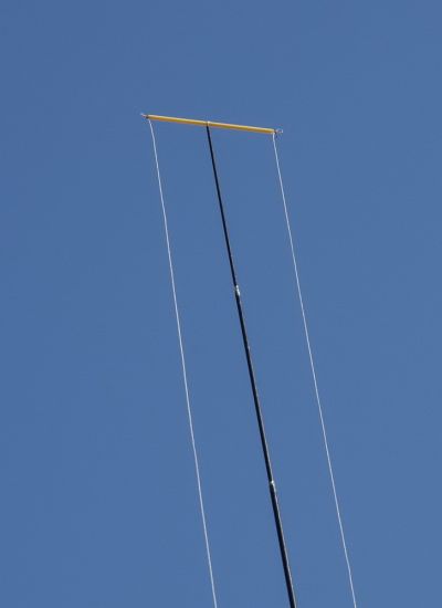

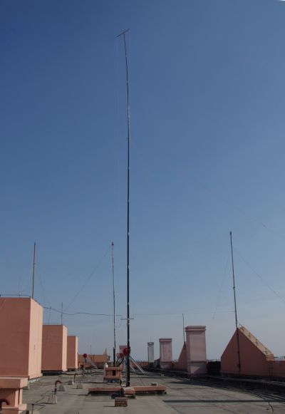

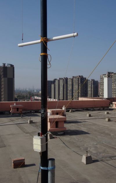

高阻匹配的应用
用这个盒加一段电缆,并联在线圈上,很容易可以改成需要用在高阻匹配的地方,如垂直1/2波长天线、端馈半波天线,J形天线等,现以20米的Slim-j天线为例,说明如下:
该天线总高10米有3DB的增益(有另一种说法是4.8DB我们先按3DB算吧),由于是高阻端馈天线受地面条件限制的影响小,野外一人架设很容易,制作成本低、应用广。由于电路和天线本身都很成熟,在这里就不多介绍了。
调整方法:天线架设好以后,先用可变电容和10W小功率调整,使LC电路谐振,(此时馈电点呈高阻,输出端呈低阻)观察驻波表SWR最低、功率能达到10W既可,拆下可变电容测量容量,再接上一段同容量的电缆就大功告成了。这种天线的带宽可达1Mhz,谐振点有点偏差问题都不大。
我用的高压-3电缆每100mm电容量是10P,焊好后塞进线圈管里即可,供参考。
电缆的末端要多剪出10mm,剪掉那10mm电缆的外网,套上热缩管缩紧,以防高压跳火。首端也要妥善处理一下,芯线与网线距离不要过近,切记!
这是2014年实验时拍的照片,数据放在那里找不到了。
[ 此帖被bd1hp在2018-06-02 17:27重新编辑 ]

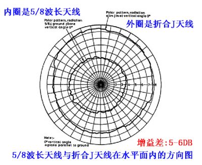

折合J与5/8垂直架设的增益对比
看来折合J的仰角更低更厉害,总体的物理高度也要短一些,在HF高波段及UV段的优势很明显,很适合野外架设使用。

上面84楼和90楼的两张图打架了:
应该都是理想地面的0度角增益对比,第一张5/8垂直8dbi左右,90楼的图5/8垂直天线则4dbi左右
这位slim -j 的评测者很不厚道,肯定是不对等条件下比较的
      折合j以前也琢磨试验过,兴趣浓时看书后遗症,总想验证一下。之后觉得传说中的1.8-5db增益是个陷阱。水平不够,目前仍没找到slim-j增益来源的理论依据。
     slim-j 和半波折合振子类似,都是没有共线效应的紧耦合二元阵。如同半波折合振子和半波dp对比无增益一样,折合J除了带宽大点,增益和普通J型天线以及半波垂直天线都差不多。
     若有些差别,基本也是高度引起的。因为j型天线的1/4波长stub匹配变相增加了天线高度,造成普通j型天线和5/8波长在理想地面上的最大增益都是8dbi左右,如果把一个理想地面上的中馈半波垂直hvd天线抬高,也能到8dbi

只看该作者 95楼 发表于: 2018-06-04
看贴仔细啊,分析的也很到位。关于两种天线的争议在国外好多年了,就连1/4与5/8也争议了很久,现在基本上确认5/8波长天线有3DB增益是没问题了。
就90楼的图来说5/8没有那末差,但折合J也没有那末好,都赶上三单元八木了,真那末好早流行开了,所以我在86楼只给它算了3DB。
因前几年我用它与1/4波长G.P做过对比实验,折合J的表现好一些,但比我的三单元八木还是差一截。这次从我的图库里看到90楼的这张图,也是吃了一惊,特意用红字标了出来,差距太大了,如果真是这样,从高度、增益等方面来说优势太大了。这张图与84楼的图不是同一个作者,原图是从那个网站看到的我也望了。由于客观原因且条件不同,老外写的东西也不能全信,还是自己的经验可靠一些。
借这次做匹配盒的机会,找一些资料贴出来参考一下,过几个月北京气温下来一些后,我还要做一个5/8与折合J的对比看看,但也只能是大概定一下性,不能定量,(软件模拟也不能完全正确,也还要试验修正)但通过实际的试验,只要能比出那个好用一些,就达到我试验的目的了。(都用匹配盒,让它们都在同一高度)试验的结果再补到这个贴子里,供大家参考。
谢谢你的参与!
BD1HP/刘和平
